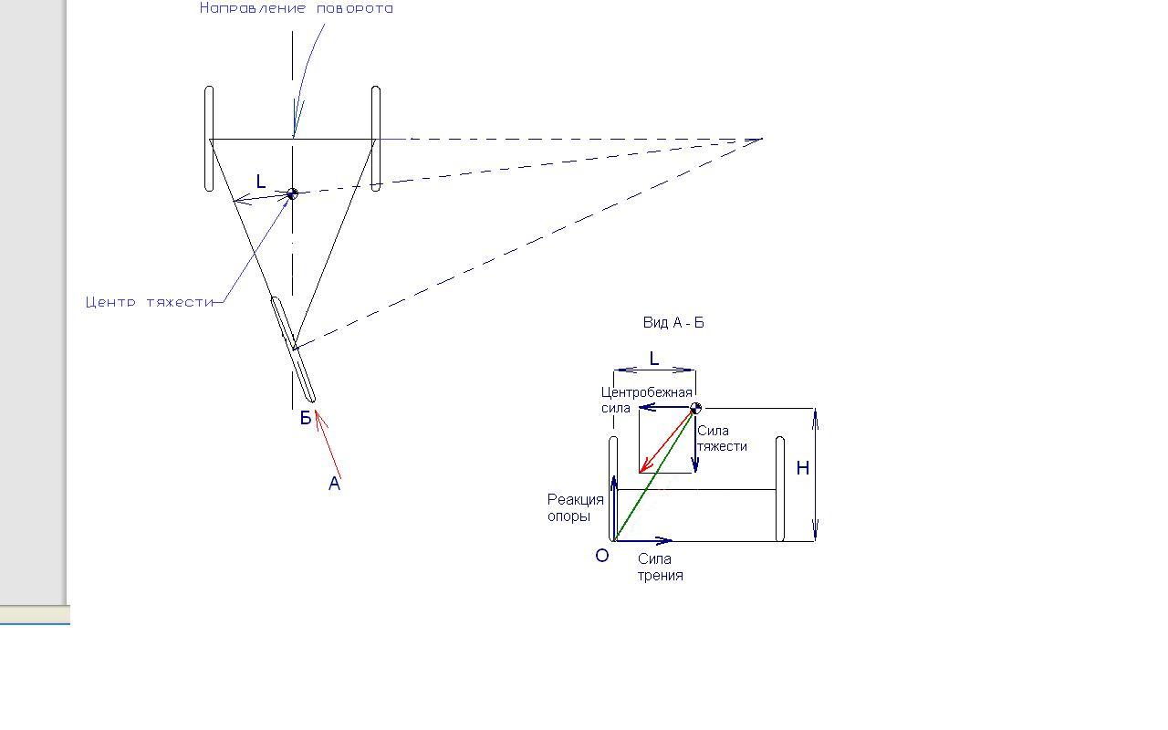

Но можно пойти другим путем, попробовать оценить максимально возможную нагрузку. В.Штракин оценил нагрузку на консольную ось прямолинейно движущегося трайка как трехкратно превышающую вес, приходящийся на колесо. Он обещал вспомнить подробности, а пока я попробую зайти с другой стороны.
Рассмотрим веломобиль в повороте. Берем статью об устойчивости и «творчески перерабатываем». Т.е. то, что мне показалось спорным или непонятным, я выбросил, а остальное перескажу своими словами. И картинку тоже пришлось переделать.
Посмотрим на ВМ спереди(нижний рисунок). На веломобиль в повороте действуют центробежная сила и сила тяжести (и естественно, противодействующие им сила трения и реакция опоры). Понятно, что ВМ опрокидывается, когда сумма этих двух сил(показана красным) оказывается выше зеленой линии, соединяющей центр тяжести и точку О. Точка О – это проекция линии соединяющей точки опоры правого и переднего колес. По-моему, более правильно измерять эффективную полуширину вдоль линии, соединяющей центр тяжести и центр поворота. Отношение полуширины L к высоте центра тяжести H я бы назвал коэффициентом устойчивости. Если он меньше единицы, т.е. L < Н, то ВМ переворачивается при достаточно крутом повороте, а если наборот, L > Н , то для того, чтобы ВМ опрокинулся, центробежная сила должна быть больше силы тяжести. Это возможно только когда коэффициент трения больше единицы, то есть никогда :) . Значит, при коэф. устойчивости больше единицы, ВМ не опрокинется, а сорвется в занос. Насколько мне известно, большинство трайков имеют коэффициент устойчивости меньше единицы и легко опрокидываются.
С точки зрения консольной оси, хуже всего ей придется, когда L = H. Будем считать коэффициент трения равным 1, тогда при повороте на грани опрокидывания сила трения равна нагрузке на колесо. При этом ВМ практически стоит на двух колесах, и если его полный вес 150 кг и нагрузка распределена поровну, на каждое колесо действует сила 750 Н. При радиусе колеса 30см получим изгибающий момент на оси 225 Нм. Это максимум, который можно получить при повороте, сила трения больше не даст .
Кроме того, на каждую ось действует изгибающий момент от силы тяжести(точнее реакции опоры). Но тут при той же силе 750 Н, значительно меньше плечо, примерно 5см (расстояние от точки крепления оси до центра ступицы). То есть, момент примерно в 6 раз меньше, чем от центробежной силы. И действует он в противоположном направлении, слегка уменьшая нагрузку на ось до 188 Нм.
Итого, при полном весе ВМ 150 кг и расстоянии от точки крепления оси до центра ступицы 5 см, консольная ось должна выдержать момент 188 Нм, если вы имеете привычку проходить повороты на двух колесах.
Проверить это несложно, после установки оси на нее надевается труба длиной 1м, на свободный конец которой вешается груз 20 кг. Но т.к. вес между колесами распределен не поровну, и вообще, мало ли что, я бы повесил 50 кг.
Заранее извиняюсь перед В. Штракиным, что спорю с его расчетами. По его оценкам ось должна выдержать момент примерно 75 Нм. Но на этот раз перестраховщик я :) .

Дельный расчет, мне нравится! Я обычно так свои консоли и расчитываю.
Размышления: то есть 750/20=38 Н/м, с трехкратным запасом - 38х3=114 Н/м, что меньше 188...
Я еще обычно закладываю троекратный запас прочности в повороте.
Причем, для подрессореного колеса при езде по тем же дорогам запас можно и меньше 3-х, кмк, иначе получится фрирайдный вариант.
Или я плохо написал, или ты невнимательно прочитал. "Гравитационный" момент 38 Нм направлен в противоположную сторону от "инерционного" 225 Нм. Поэтому 225-38= 187 Нм.
Пока неясно, как считал В.Штракин, говорить не о чем. Я оценивал максимально возможную нагрузку, а дальше каждый сам решает, насколько прочную ось делать.

Да вроде не путаем... По расчету предельная нагрузка на ось в повороте 188 Нм. Это 18.8 кгм. Я и предложил груз 20 кг. А от себя добавил, что лучше бы 50. Где здесь 10 с лишним раз? Про грузовики вообще непонятно, где ты нашел момент 750 Нм?

Тут дело немного хуже. В повороте макс. нагрузку можно довольно точно рассчитать, и она не увеличится, т.к. дальше или занос или опрокидывание.
А по прямой - не получается. Ну задашь ты скорость 50км/ч и размер препятствия 5 см, рассчитаешь, а если скорость или препятствие окажутся больше? Или просто одним колесом в дерево въехать? Короче, прямолинейное движение гораздо опаснее в смысле неожиданностей, и поэтому труднее для расчетов.

Этого я совсем не понял. Что значит запас прочности 3G, и что значит 3G в повороте?
В повороте боковое ускорение не может превысить 1G, дальше или занос или опрокидывание. Человек 1G спокойно переносит. И при этом на консольной оси появляется отламывающий момент, соответствующий перегрузке 7.5G при прямолинейном движении. Это если радиус колеса 30см, а расстояние от центра ступицы до точки крепления оси 5см.
Вообще G - это ускорение 9.8 м/с2, измерять в этих единицах запас прочности - только путаницу устраивать.
Удачно наехав на камень при хорошей скорости, можно получить на колесе ускорение 10G и ничего с ним не будет, при хорошем амортизаторе.
