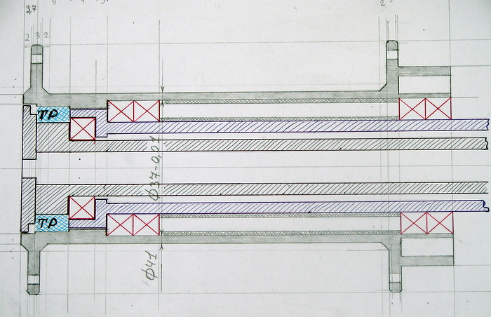

Сейчас тоже рисую эскизы консольной втулки с приводом. Проблема в том, что мне нужны две втулки - левая и правая на две стороны. Одна получается без проблем, вторая похуже. Но у меня другая конструкция: Один вал несущий диаметром 25мм, внутри него приводной с трещеткой диаметром 15мм.Была мысля трещетки не делать, а поставить постоянный привод с обгонными муфтами (фривилами) на пром. валу.Но так на холостом ходу будут крутиться приводные валы. Так проще сделать, но чуть больше потерь.

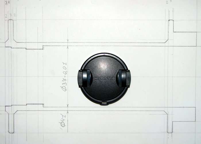

GEK писал(а):
Нарисуй, а то не все понятно.
https://picasaweb.google.com/lh/photo/u ... directlink
Комментарий к файлу: Корпус втулки.
Комментарий к файлу: Консольная ведущая втулка (правая).
То есть, практически, заново изобрел уже изобретенную ранее в переднеприводных трайках "беркутовцев" конструкцию:
Чисто с конструкторской точки зрения твоя реализация не очень нравится - как-то заморочено все. Я не говорю, что ты это не сможешь реализовать. В чем особый смысл разделять несущий вал и приводной вал?

Несущий вал жестко крепиться в ступице. Если поставить подшипники в ступице, люфт будет больше.
Не понял - а что на рисунке разве втулка жестко крепится на несущем валу??? Она же через подшипники...

Не втулка на валу, а вал в ступице...
