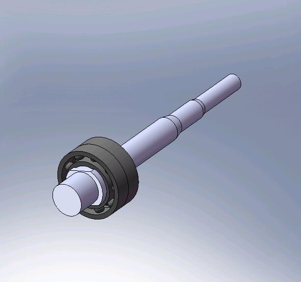

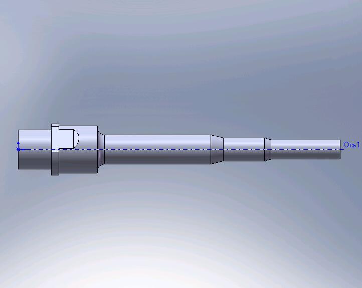

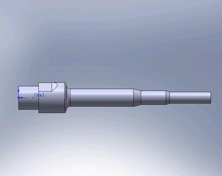

Есть пара вариантов. Выкладываю первый, самый простой. Думаю, что для использования с расточенными под d30 cтупицами из велосипедных аллюминиевых втулок - самый бюджетный вариант. Естественно интересует вопрос прочности. Вопросы, связанные с внешним подшипником пока не обсуждаем (я там проблем не вижу)
Изготовление консольных втулок с использованием осей педалей обсуждается здесь:
viewtopic.php?f=8&t=4990
А в ДАННОЙ теме обсуждатся ТОЛЬКО разработки GEK`a.
Комментарий к файлу: Отрисовал ось, какая под руку попалась
Комментарий к файлу: Ось протачиваем под запрессовку 2 подшипников 30-17-7
Комментарий к файлу: Ось с подшипниками

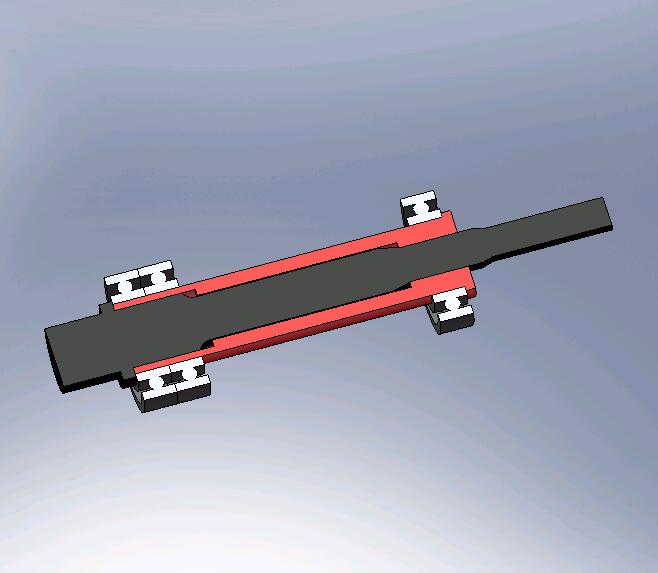

Есть еще один вариант использования педальной оси в качестве оси консольной колеса. Думаю, что этот вариант гораздо прочнее, хоть и придется выточить на ось втулку-переходник, которая (на мой взгляд) и увеличит прочность оси.
Ось в месте крепления к шатуну расточена под d14мм, для напрессовки ось-втулки.
По-прежнему предполагается, что в качестве ступицы будет использоваться китайская аллюмин. втулка, расточенная под закрытые пром. подшипники 17Внутр-30внешн-7ширина (мм). На фотографиях изображена длинная ось педали (какую нарисовал), но если использовать короткую, то резьбы будет достаточно и конец оси не будет выходить за габарит втулки, но это все мелочи..
Итак, рисунок:
 Заголовок сообщения: Re: Консольная ось ступицы из оси педали
Номер сообщения:#18  Непрочитанное сообщениеДобавлено: Ср мар 30 2011 14:57
Если есть токарные работы, то в чем выигрыш?
Номер сообщения:#19  Непрочитанное сообщениеДобавлено: Ср мар 30 2011 15:24
Выигрыш в весе, если красная деталь будет из алюминия. А если ее сделать диаметром побольше, и так чтобы после сборки центральная ось работала на растяжение, а ал. втулка - на сжатие, то наверное будет выигрыш в жесткости. Во только не понимаю, зачем третий подшипник нужен.
Номер сообщения:#20  Непрочитанное сообщениеДобавлено: Ср мар 30 2011 15:33
Хороший вопрос :) . Здесь присутствует совокупность причин:
1. Найти "правильный" металл.
2. Термообработка выточенной оси.
3. Нарезать резьбу (левую - точно негде)
4. В довершение - плачевное состояние станка...
В итоге, значительно проще и быстрее выточить втулку-переходник из ... думаю, что легированного аллюм. Да в любом случае, это быстрее и проще, чем точить ось (и дешевле :wink: )
Добавлено через 4 минуты 4 секунды:
Спасибо, дружище - мысли читаешь :) А вот на счет третьего - расчетов нет, но внутреннее чутье мне подсказывает, что он нужен :wink: :)
