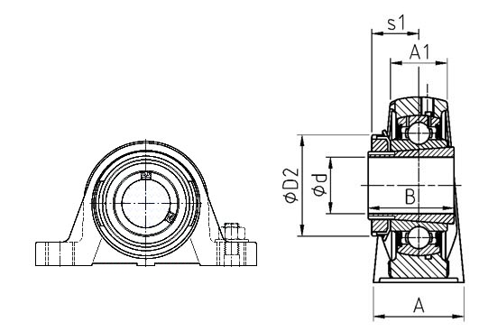

А кто-нибудь знает, какие они используют подшипники в своих полуосях?
Вот что я нашел по этой теме:
Комментарий к файлу: подшипниковый узел http://www.flexfit.ru/25/card/?c=1&b=429
Здесь корпус чугунный, но есть штампованный стальной.
Подшипники самоустанавливающиеся (нивелируют кривизну установки корпусов относительно вала).
Вал в подшипниках закрепляется с помощью конусной разрезной втулки и гайки. На 20мм внутреннем диаметре подшипника прорезь во втулке 2мм. Соответственно в данный подшипник можно поставить вал диаметром от 19.35 до 20 мм с хорошей центровкой.

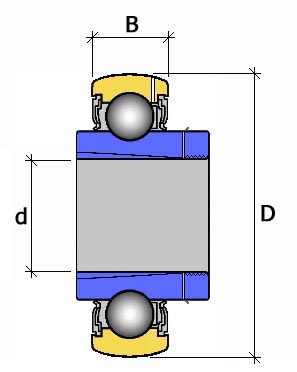

Комментарий к файлу: подшипник отдельно http://www.flexfit.ru/25/card/?c=2&b=306
В подшипник.ру цена на UK205 от SNR начинается от 2000 р. При покупке 10 штук - возможна цена 1200р. Стальной корпус USPP205 - 270р.

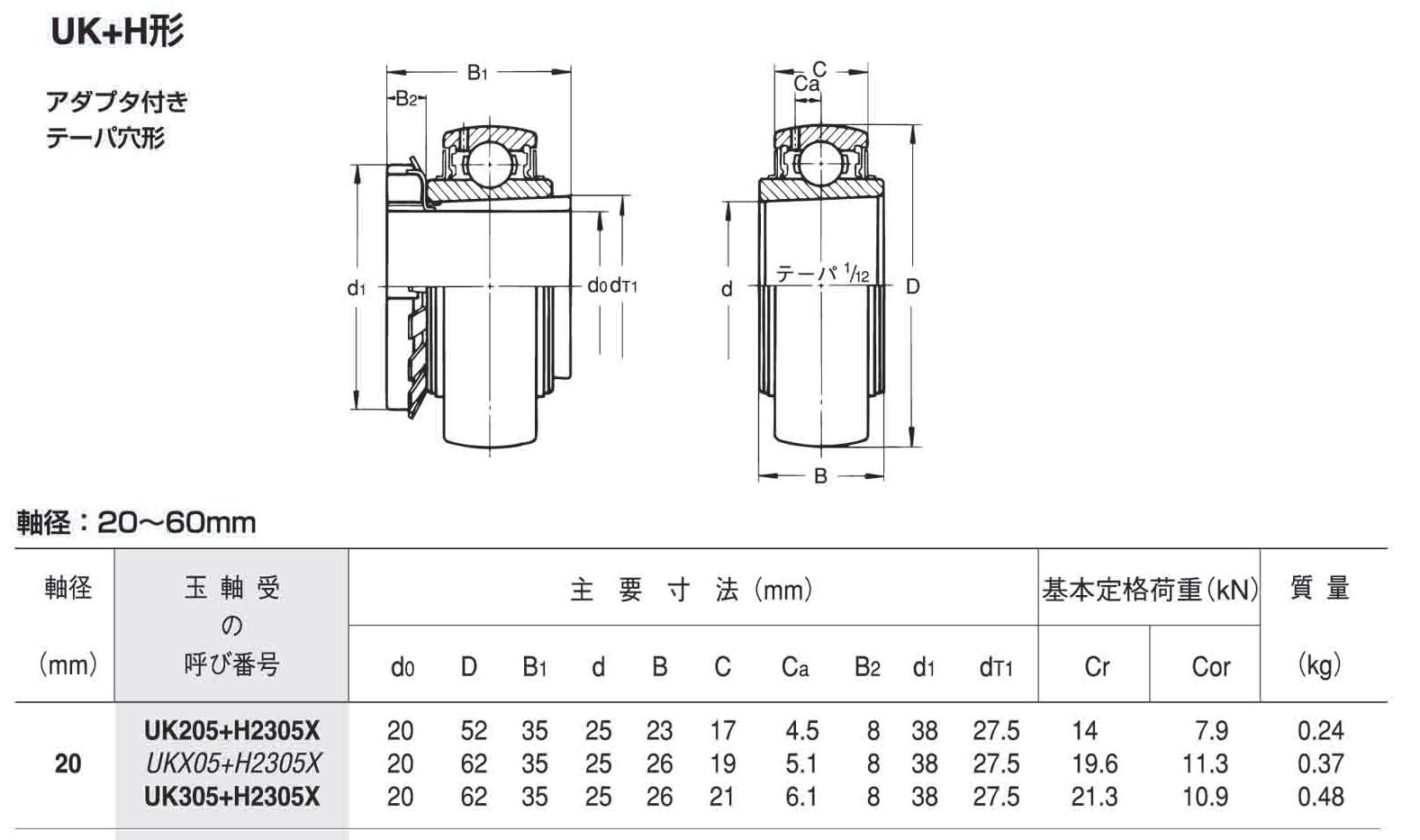

Нашел похожий подшипник:
Комментарий к файлу: http://www.asahiseiko.co.jp/home_flame.html
Продают его, например, здесь http://www.narvija.com/?ru=1224655580&c ... pp=20&p=16
В переводе на рубли: меньше 300 деревянных.
