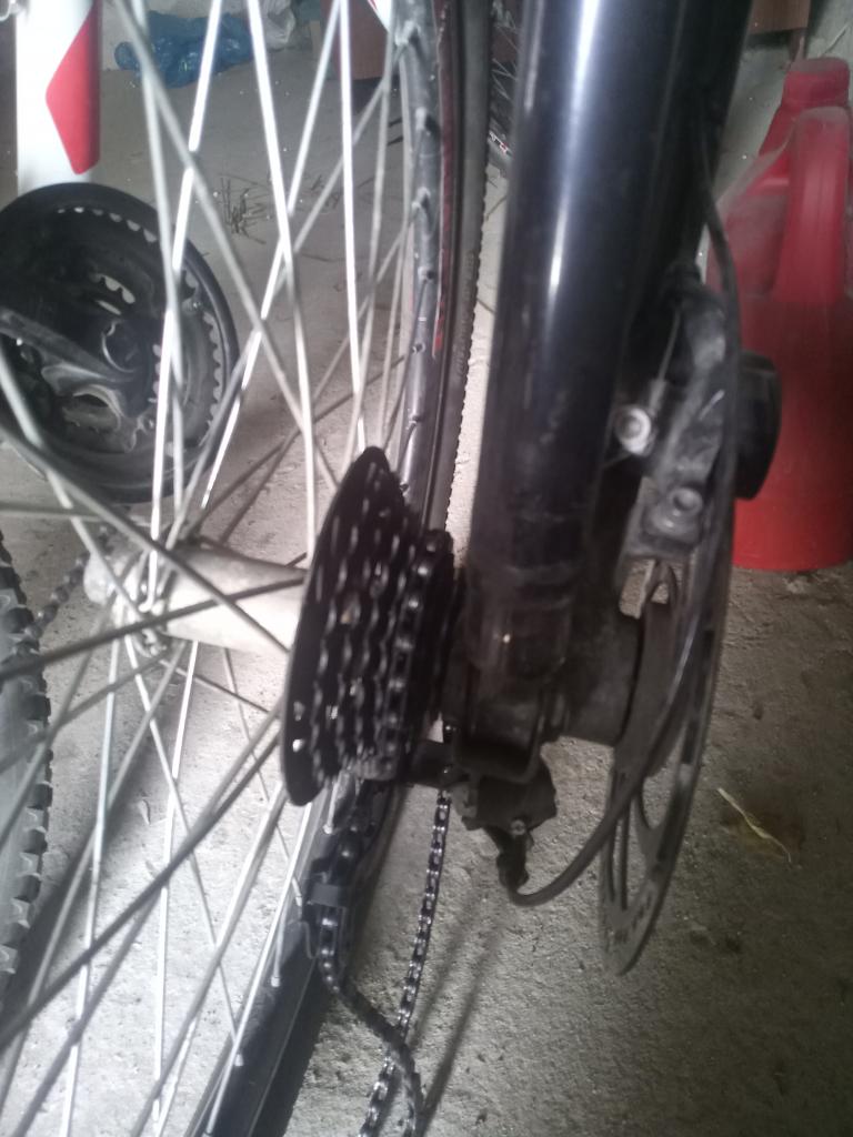

Ключевая идея - узел "рулевой трубы" (можно сделать из карбона, я уже отточил технологию, работает норм) в качестве узла вращения, втулка собирается из вырезанных на лазерной резке частей (на 6олтов, они же для креплени тормозного диска), одевается на кусок рулевой трубы и затягивается хомутами.
Планируется для переднеприводника, так что привод справа - опционален, при использовании даже двух хомутов скорее всего будет проскальзывать если вламывать в горку стоя, но возможно прокатит как минимум для электромотора ассиста.
Проставка между фланцами не обязательно целиковая - можно выполнить в виде алюминиевых проставок вроде этих:
https://aliexpress.ru/item/33023561940.html
Ну или вообще напечатать на 3д принтере и стянуть длинными болтами М5.
Т.к. тормозноый диск прикручивается непосредственно к фланцам втулки, для тормоза не нужны никакие зажимы и без привода справа возможно прокатит исключительно хомут чисто "а-ля вынос" чтоб затянуь и зафиксировать подшипники, при наличии плотной посадки на вал.
Привод справа - обточенный кусок гориллы вилки с нарезанной резьбой под трещётку :)
Уже вырезали :)
Просто надо добавить штифт, или шпонку, или шлицы. По мере нарастания сложности)))
Уже вырезали
Крутые у тебя лазерщики. Скулю от зависти... Хомут тоже на лазере сделали? Сколько за все отдал?
 Заголовок сообщения: Re: Консольная задняя втулка а-ля Windcheetah Бурроуза
Номер сообщения:#3  Непрочитанное сообщениеДобавлено: Пт окт 15 2021 15:44
Да, сочетание штифта и хомутов должно прокатить, особенно со стальным штоком. Снимать конечно будет неудобно, но консоль тем и хороша, что колесо снимать нужно будет только по большим праздникам :)
Да. Мне там еще кондуктор печатать и сверлить дырки/резьбу нарезать... у меня там знакомый, а так от недели ждать :)
Две тыщи. Недешево всё равно конечно.. 10мм алю, 2мм нержа фланцы.

Получилось всё равно малясь кривовато, надо было кондуктор таки тоже на резке заказывать, но в общем норм, сойдёт.

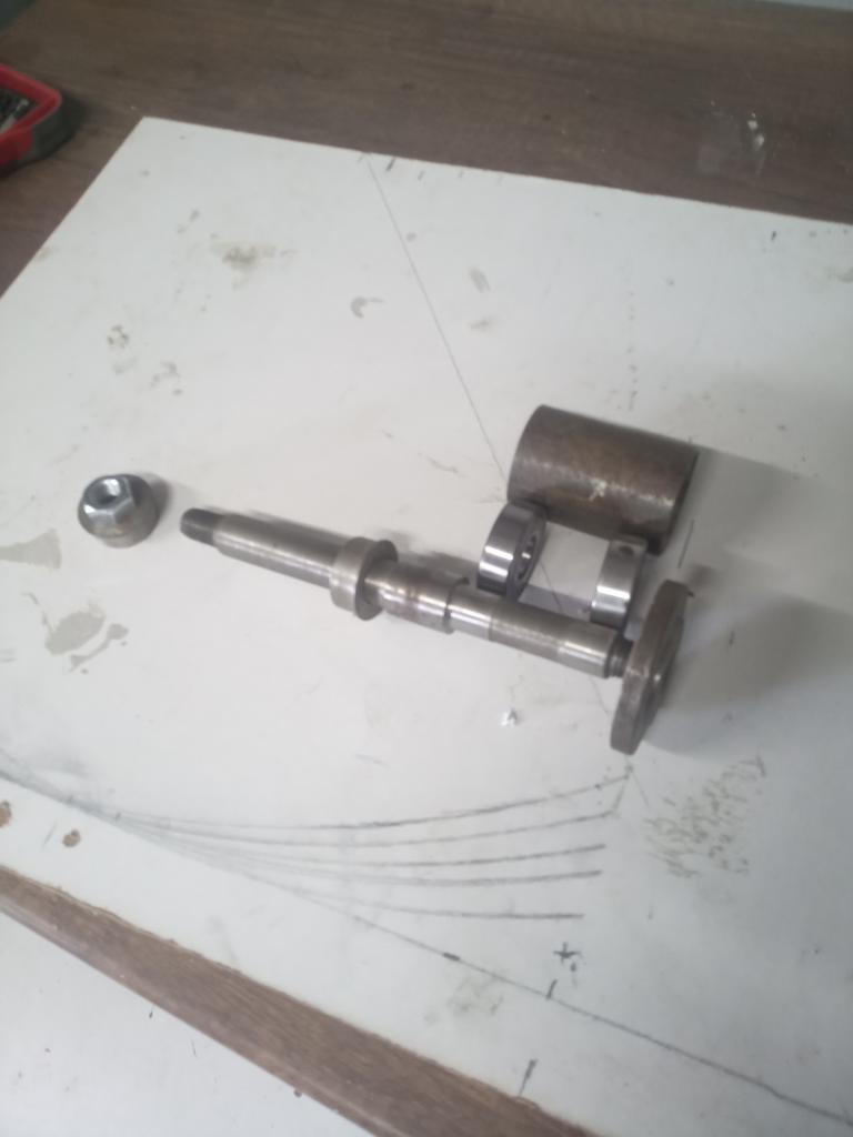

Ты когда то спрашивал как у меня. Консоль заканчивается втулкой длинной 60мм где на двух 203подшипниках вращается ось на концах которой левая резьба м-14.
С права на флянце тормозной диск , который при торможении накручивает флянец до упора в внутреннюю обойму подшипника которая через проставочную втулку давит на другой подшипник и ось. Фланец точил за один установ.
На колесе стальная втулка с насыпными подшипниками полностью разбирается и все внутренности выбрасываются. вместо седел подшипников точил такого же размера шайбы. Правая вставляется в втулку колеса и накручивается трещетка на 7 звёзд а к левой шайбе приварить гайку с левой резьбой.
В процессе торможения диск затормаживает ось и колесо накручивается посредством гайки и трением останавливается.
Но так было не всегда. Через тыщу гайку затянуло настолько что тонкостенную дешевую втулку колеса сплющило (вез арбуз и резко тормознул).
С другой втулкой тоже самое и я выточил из водопроводной трубы самодельную втулку и заспицевал.
На этой системе я спускался с сумками с горы по камням , розганялся свыше 60 на спусках , падал, прыгал но все работает. Сегодня на подеме цепь порвал но с консолью все отлично!

Интерсная конструкция, но я хочу попробовать без хитрой токарки :).
Главная конечно проблема - как подшипники рулевой отнесуться с долгострочной радиальной нагрузке... с другой стороны, они использовались на байках GT Force как подшипники ОСИ ПОДВЕСКИ, а там нагрузки огого! И ничего, работало - лично подвеску перебирал...
