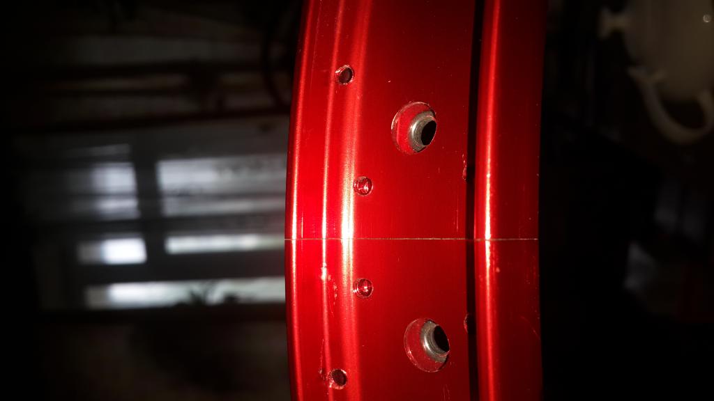

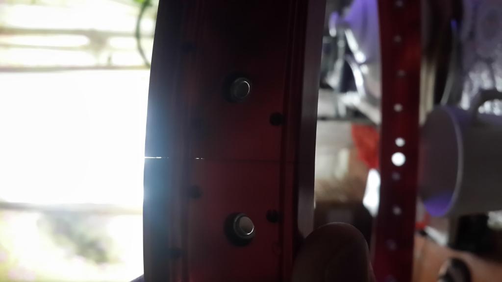

Вопрос к сварщикам и велосипедистам: Купил 20" обода для "Гармонии" осенью белый а весной красный.
(потому что с рук и дешево) Нравится что пистонированые и что похожи профилем. Ненравится что на красном нет наклеек и надписей, но главное там где жолжна быть сварка, там щель! Заметно на просвет почти по всему стыку. Пробовал разорвать, но усилие в 35-40 кг щель не увеличивает.
Вопрос: стоит ли заварить щель хотябы изнутри?

Номер сообщения:#2  Непрочитанное сообщениеДобавлено: Сб май 13 2017 18:23
Обод просто не сварной а клепаный. Потом еще спицами стянется.

Номер сообщения:#3  Непрочитанное сообщениеДобавлено: Сб май 13 2017 18:37
как это клепаный, куда там заклепки можно поставить?

Номер сообщения:#4  Непрочитанное сообщениеДобавлено: Сб май 13 2017 18:45
Электровело, у меня похоже было в 2009м году на 26-ом ободе Alex PC на Мангусе, на просвет правда не было ничего, а вот "ступенька" на стыке и сам стык очень заметный - это было.
все три знакомых веломастера (а они все очень активные катальцы) сказали, что это норма на дешевых ободах и моему центнеру не стоит волноватся за своё сало :mrgreen:
тот вел и обод пережили аварию когда меня догнал наркоман на тойоте в 2010м, так и продал вел с тем ободом - потом еще с год встречал его - обод все тот-же...
не парься. когда будешь спицевать, сделай крест на месте шва - так чтобы это место было стянуто спицами. совет отсюда - http://www.x-bikers.ru/forum/show_topic.php?id=75374

Номер сообщения:#5  Непрочитанное сообщениеДобавлено: Сб май 13 2017 18:52
ступенька и у меня на Mach1 есть.
А тут реальные просветы почти по всему стыку.
https://youtu.be/hZvKisn1PSw производство ободов

Номер сообщения:#6  Непрочитанное сообщениеДобавлено: Сб май 13 2017 19:03
вот показано как клепают https://youtu.be/TaAJzzehcvU?t=58s

Номер сообщения:#7  Непрочитанное сообщениеДобавлено: Сб май 13 2017 19:18
Ясно, спасибо их опрессовывают на бужах (вставках стальных видимо)
остается верить что мой красный обод из этой серии.

Номер сообщения:#8  Непрочитанное сообщениеДобавлено: Сб май 13 2017 19:30
Электровело :) ну, вроде в просветы эти вставки видно.
не забудь, что крест надо на над стыком.
удачи!

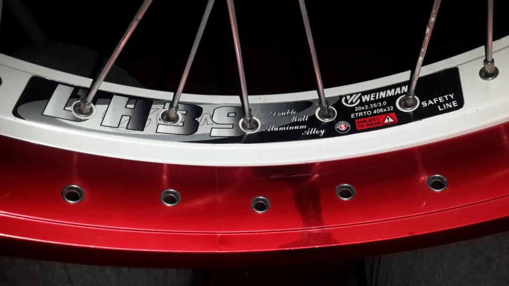

Номер сообщения:#9  Непрочитанное сообщениеДобавлено: Сб май 13 2017 21:13
просветы настолько узкие, ничего там не видно, хоть это и не значит что там ничего нет.
А кресты автоматически получатся, так как над ниппелем их быть не должно, иначе насос не вставлю.
Пример спицовки виден на 3 фото в первом посте. Там стык около цифры 9 на наклейке белого обода.
