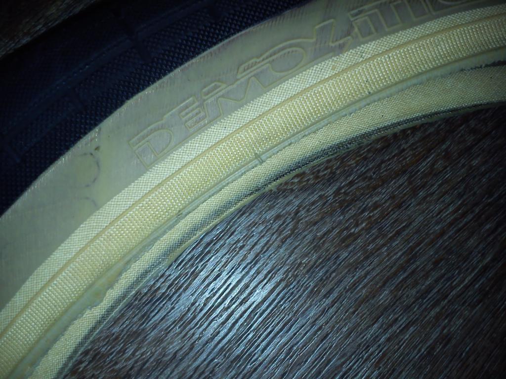

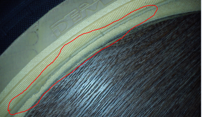

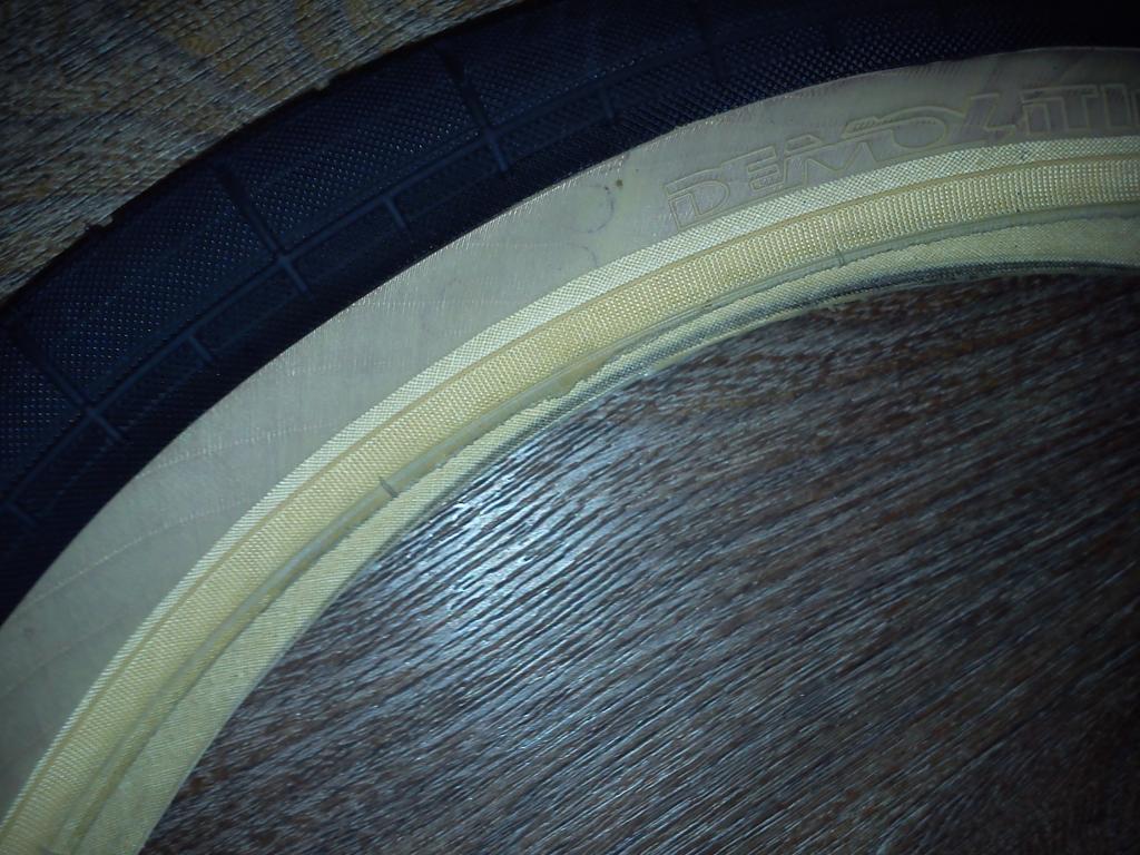

Здраствуйте купил вело покрышку с однй стороны увидел неравномерный борт по кругу на однои стороне тонкий а напротив нормальный . это нормально?

ANDREI, проверить легко: одень покрышку на обод и накачай. если камера вылезет - покрышка бракованая, если все сидит на месте - все нормуль.
почитай про покрышки http://velopiter.spb.ru/tech/tyres2.html
посмотри на картинку - как думаешь, для чего нужен этот бортик по низу

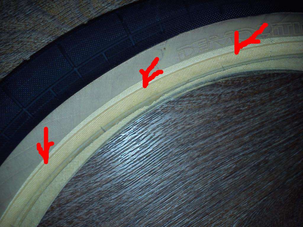

если накачать до рабочего давления и НИЧЕГО не вылезет если при этом поприкладыватся к колесу *опой, то 99,9% что все будет "ОК".
но судя по фото - борта (тот что иногда называют клинчером) там нет, значит камера вылезет при накачивании сразу.
вопрос к Андрею: за сколько и где ты купил эту поделку?
Вы бы с терминами определились, чтобы не путаться. Корд - это ткань внутри всей поверхности покрышки, без корда покрышка раздувалась бы как камера. На ободе покрышку держит бортовое кольцо, точнее два кольца. Если они целы, то всё будет нормально. Этот резиновый выступ ничего удержать не может, там слишком большие силы действуют. Он просто помогает при накачивании её правильно расположить на ободе.

Андрей, ориентируйся вот на этот кантик. Накачай, спусти давление, поправь еще раз накачай. Если при вращении колеса в руке протектор не прыгает, скорей всего китаесы в обед "приняли", а на покрышке резины недовлажили.

Это ВМХ покрышки фирмы Demolition. Они позиционируются, как самые легкие армированные покрышки не с кевларовым кордом. Легкость может достигаться и отказом от каких-нибудь элементов в конструкции. Модель покрышки не видна - может, это бескамерная покрышка для триала и ее надо вклеивать в обод? Тогда и второй буртик убрали за ненадобностью.
Вообще по отзывам на форумах эти покрышки не самые дешевые и не самые поганые. Если держат на трассе давление в 110psi с 6 см гвоздем в покрышке.

alex, по фото же видно, что слой светлой резины ровый.
отсутствует слой резины там, где должен быть бортировочный трос, собственно, даже сам трос отсутствует я бы такую резину даже на тачку навоз возить не поставил.
