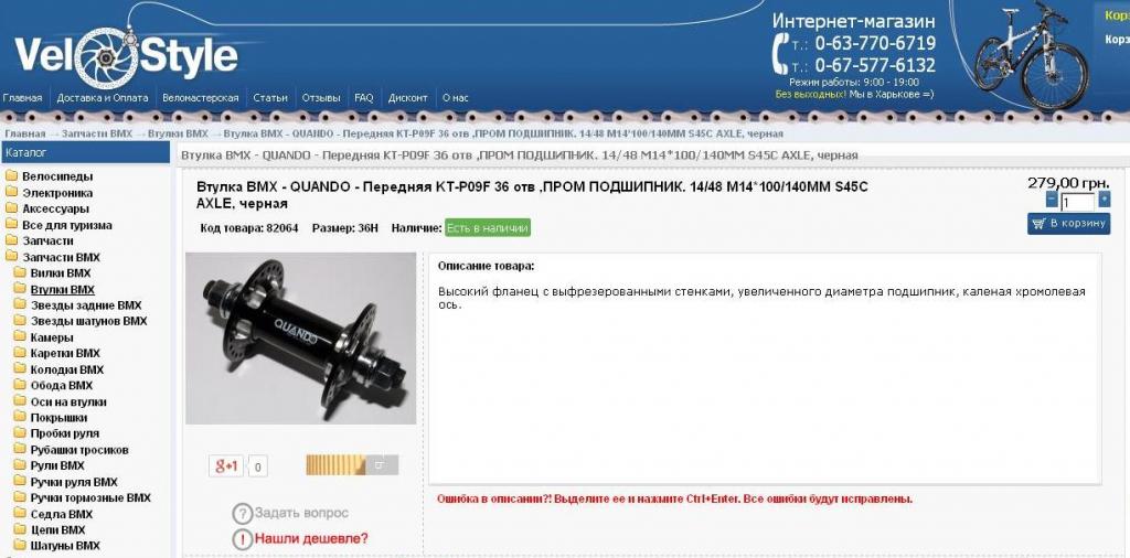

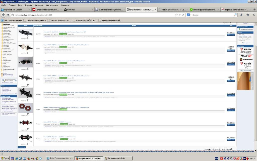

Идем в вело магазин, покупаем втулки под ВМХ с 12мм осью. Можно перекрутить, сдвинуть в одну сторону, а можно оставить и так. Цена вопроса от 20 до 40$. И усе. Преимущество = ось каленая, ничего переделывать не надо, правда подшипник насыпной. Можно поставить на стандартных но осью 20мм, но это значительно дороже.
На фото есть цена (12 грн = 1$)
Добавлено через 1 час 56 минут 5 секунд:
Одноволиков Сергей писал(а):
Идем в вело магазин, покупаем втулки под ВМХ с 12мм осью. На фото есть цена (12 грн = 1$)
Простите, допустил ошибку. Ось 14мм
