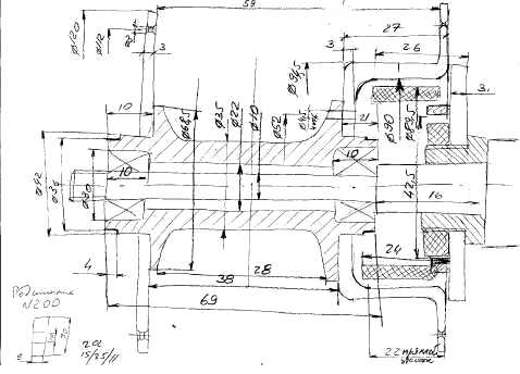

Привет. Предлагаю формулу расчета длины спицы в Экселе. Формулы зашиты в табличку.
Комментарий к файлу: Это файл Эксель. я пользуюсь для расчетов этой табличкой, там оставлен расчет моей втулки. Разбирайтесь. Все просто.Будут вопросы отвечу.
Расчет длины спицы.zip [3.43 КБ]

Номер сообщения:#2  Непрочитанное сообщениеДобавлено: Вт июн 19 2007 09:38
Нужна картинка с обозначениями размеров! Иначе легко запутаться.
Что есть параметр А?
Чем отличается табличка "старая втулка"?
Как раскрыт вопрос разной длины спиц при несимметричном зонте?
Прогаммка класс, но не хватает информативности.
Номер сообщения:#3  Непрочитанное сообщениеДобавлено: Ср июн 20 2007 13:23
Привет. Размер А промежуточное число (смотри значение ячейки, там написана формула. (я написал эту формулу очень давно, первоисточник формула ЦКТБ велостроения, я ее только написал в Экселе. При несимметричном зонте надо два раза расчитывать спицу. т.к. два значения (Расстояние между центром отверстия для ниппеля и осью симметрии профиля обода"a2")
Старая втулка=это расчет моей втулки для трайка
Картинку постараюсь сделать.
