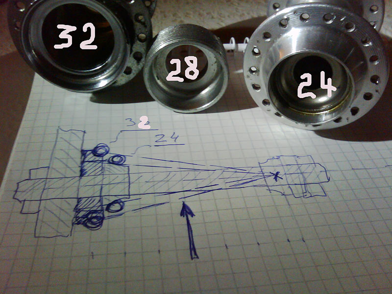

да с колёсами мне всё понятно. если сварю с трубчатыми спицами --выдержит и по 150 на колесо и на косогоре. я всё никак не пойму как без самодельных деталей колесо не отваливаеться. я уже думаю что может внутренний конус приварен к раме?
 Заголовок сообщения: Re: Анализ прочности консольной оси (педальной).
Номер сообщения:#82  Непрочитанное сообщениеДобавлено: Вт апр 19 2011 11:40
За инфу-5+! Думаю, что я открыл "тайну крыма"! Посмотри на фотки. Как все просто! Назовем(на схемке треугольники) Конус Жесткости. У торпеовской втулки этот конус обладает огромной прочностью. Даже по сравнению с болтом на подшипниках.
Главное, как ты правильно заметил, внутр. конус затянут к стойке. Там сама ось работает "на срез", её диаметра вполне хватает. А основную нагрузку воспринимает внутренний конус. Вкупе с прочной втулкой такая ступица и на луноход пойдет.
Дмитрий, пора писать статью на сайт. Выводы очевидны: будь у педальной оси внутр. подшипник большего размера( а вот сколько?, интересно!)-такую ось можно рекомендовать к всеколхозному применению!

Я подозреваю, что страшная тайна в том, что колеса вообще не отваливаются. Вот тут много кричат что педальную ось нельзя ставить, опасно и т.д., а никто ни разу не сказал, что вот мол, поставили - и отвалилось. Хотя точно известно, что ставили.
Сначала хотелось бы побольше фактического материала. Как там с размерами твоей педальной оси?

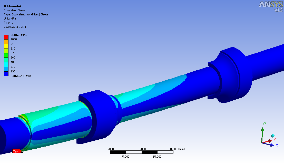

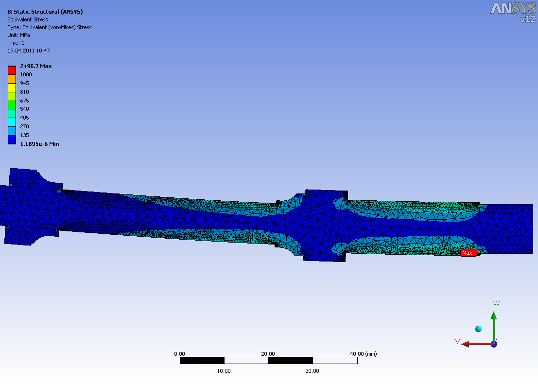

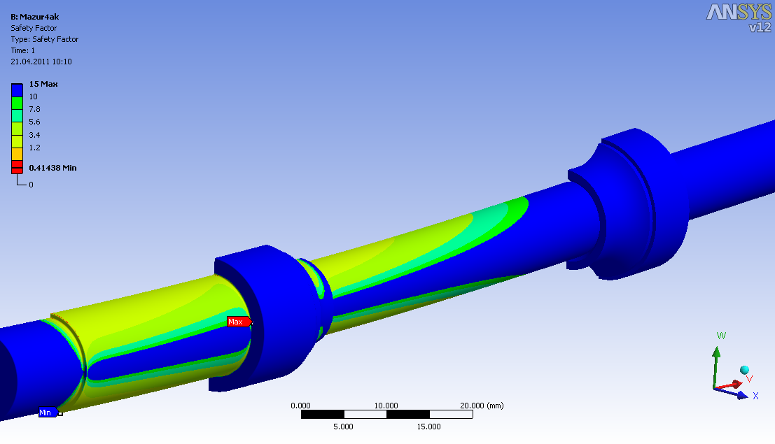

Для расчета усталостных повреждений нужны соответствующие данные о материале.
Кстати, посчитал ось Мазурчака. Что то неверно сделал видимо и получается, что они не выдерживают 1350Н. Материал: 30ХГСА
Сила приложена к нижней части конусов. Точка приложения силы находится примерно в точке контакта колеса (20") с дорогой.
Еще считал ось Штаркина, но картинки не сделал.
Сколько вообще должна выдержать эта ось?
Комментарий к файлу: Консоль Мазурчака. Запас прочности.
Комментарий к файлу: Сетка+нагрузки. Ось разрезана пополам, вид сбоку.
Тимофеев Юрий.
У Мазурчака ось под цементацию - 12ХН3А к примеру. А 30ХГСА под закалку.

О, хорошо, попробую, спасибо за информацию.
Кстати, когда делал сетку расчета, решил сделать ячейки более мелкими на поверхности оси. Это влияет на результат, ведь там самые большие градиенты значений. Если кто считать будет, может пригодится.

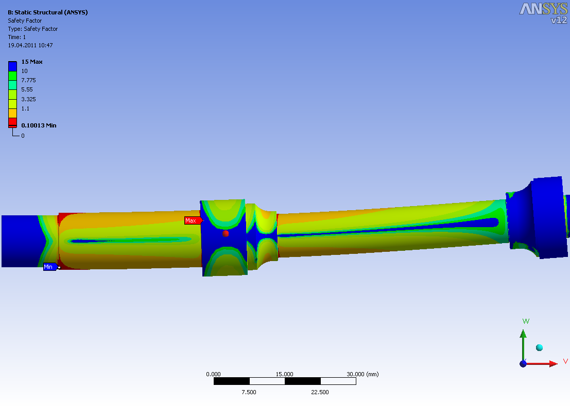

В общем, что вышло видно в приложении.
Ось выдерживает нагрузку в 1350Н. Возникают небольшие зоны разрушающих нагрузок, но это по-моему небольшой глюк. Надо граничные условия переставить.
Расчет в повороте еще попробую сделать.
Вопрос по материалам.
Свойства стали брал отсюда: http://www.s-metall.com.ua/stal_12hn3a.html
там нету модуля упругости, а предел текучести и предел прочности разный в разных таблицах. Не могли бы вы вкратце объяснить, что там к чему?
В учебнике по сопромату сказано, что есть такой то предел прочности и т.п. и все.
Усталостные характеристики, если так можно сказать, тоже не удалось задать верно. У меня прога спрашивает количество циклов нагрузки и состояние материала. Как то не могу разобраться с единицами, что куда вводить, прога то английская :)

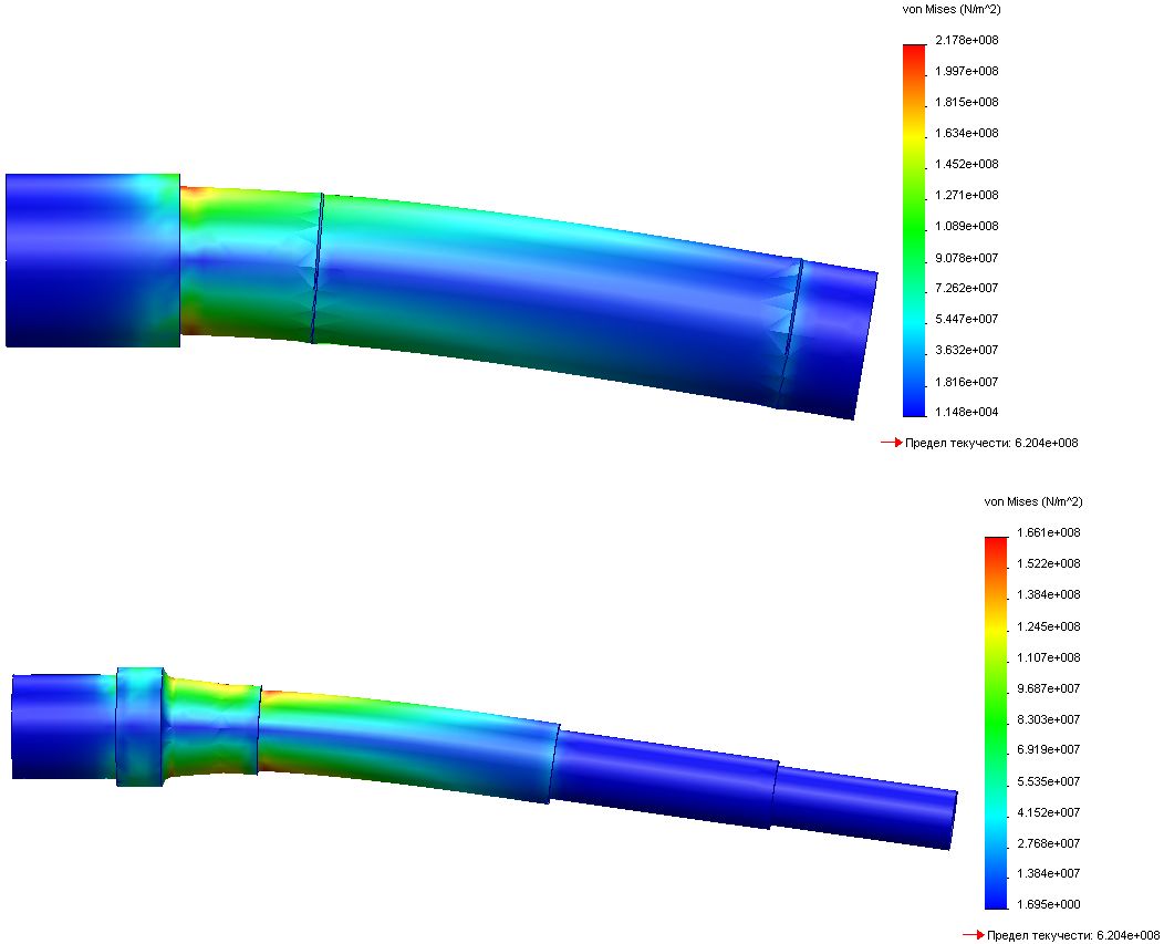

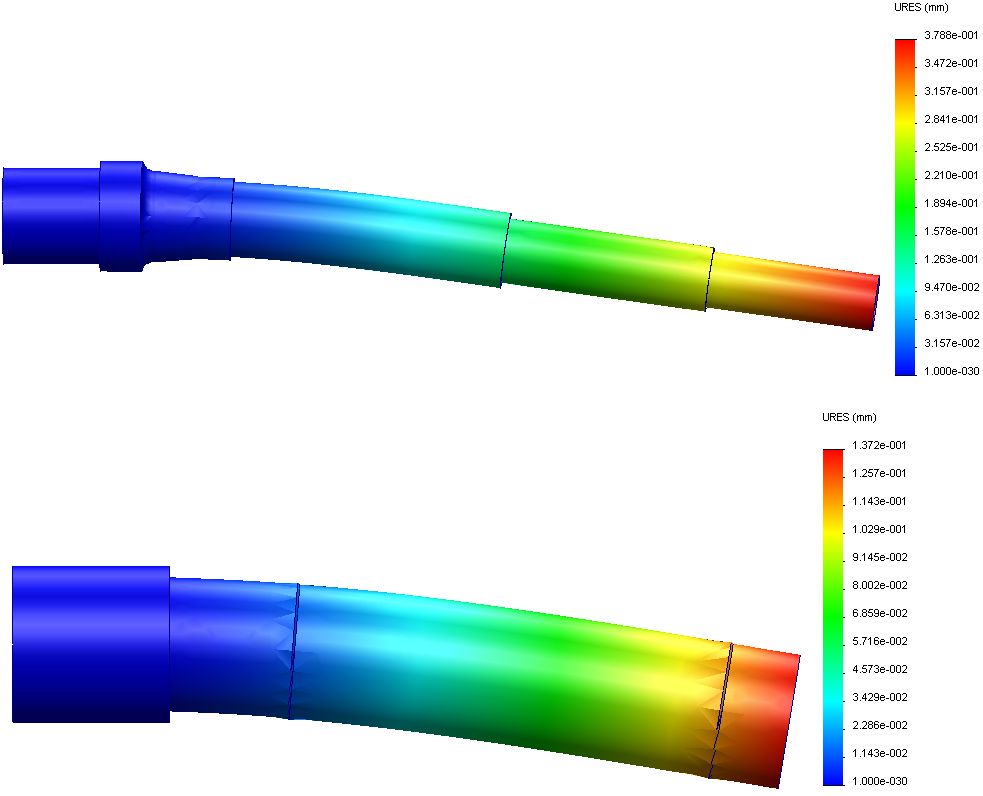

Продолжаю сравнивать многострадальный болт с многострадальной педальной осью. Сделал очередное открытие, которое возможно все объясняет(если оно правильное).
Итак, при одинаковом изгибающем моменте, макс. напряжение в оси 1.66х108 а в болте 2.18х108, т.е. ось имеет больше запас прочности и сломается позже.
Однако, если посмотреть на распределение смещений,
оказывается, что при тех же нагрузках конец оси отклоняется на 3.79мм, а конец болта на 1.37мм. Разница в 2.7 раз. Мне кажется, так и должно быть, за счет более рациональной формы педальной оси нагрузки в ней более равномерно распределяются по длине, и гнется она тоже по всей длине. А болт изгибается в-основном у точки крепления. И в этой точке появляются большие напряжения.
Значит, хоть ось и не сломается, шарики в подшипниках будут катиться мимо дорожек, и подшипники быстро сдохнут.
Видимо это проявление Универсального Закона Сохранения - простое и дешевое решение при изготовлении оказывается совсем не дешевым при эксплуатации.

Этот расчет наверняка ошибочный.
Нагрузки большие возникли потому, что там угол 90 градусов без скругления.
ВСЕ углы надо скруглять. Хотя бы на 0.1 мм, но надо. В противном случае там будут показываться грандиозные нагрузки. Попробуй уменьшить сетку, у тебя там еще больше будет нагрузка, процентов на 50%-100%
И уже говорили, у болта диаметр больше, а плечо меньше. Он не может быть менее прочным.
Тимофеев Юрий.
Блог: http://www.bent.lv
Номер сообщения:#90  Непрочитанное сообщениеДобавлено: Сб апр 23 2011 14:31
Лично я стараюсь прежде чем что-нибудь написать, прочитать предыдущие сообщения. Похоже я один такой странный :) .
_Zmur_ писал(а):
Этот расчет наверняка ошибочный.Нагрузки большие возникли потому, что там угол
Причин может быть много, но это не важно. Я в самом первом сообщении написал, что результаты недостоверны, и вместо абсолютных величин пользуюсь относительными, т.е. сравниваю две разных оси.
Вот если бы ты прочитал всю тему, то знал бы, что и диаметр не больше, и плечо не меньше.
Просто добавь скругление туда и прогони расчет. Потом сделай более густой сетку и прогони. ПОделись результатами.
