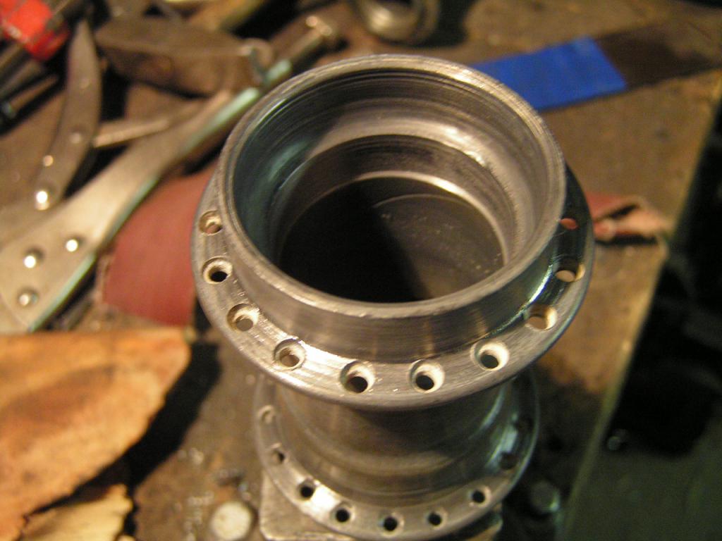

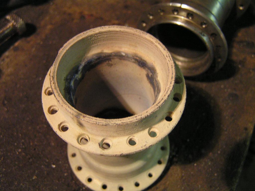

Брал заднюю китайскую металлическую втулку, которая состоит из трубки и двух щек, сбил щеки, выкинул чашки, вставил подшипники внешним диаметром 30мм и запрессовал щеки на место.
Разобрал я подобную втулку и получил внутренний диаметр трубки 29,3 мм. Не повезло. :think:
 Заголовок сообщения: Re: Расточка Втулки под промы без токаря
Номер сообщения:#79  Непрочитанное сообщениеДобавлено: Сб май 19 2012 21:53
Зарегистрирован: Пт апр 23 2010 00:09
Сообщения: 22
Там трубка довольно пластичная. Я просто запресовываю подшипник, а затем на наждаке стачиваю равномерно.
Можно даже напильником проточить. Напресовыю боковые щечки. Получается довольно точно и аккуратно.
Номер сообщения:#80  Непрочитанное сообщениеДобавлено: Сб май 19 2012 22:16
Вполне возможно. Надо будет попробовать. В разобранной мною втулки трубка представляет собой отрезок электросварной трубы, с раскатанными до нужного диаметра концами. И после этого на трубку снаружи нанесен слой хрома.
А каким инструментом производили запрессовку: пресс, тиски или молотком через проставку?
