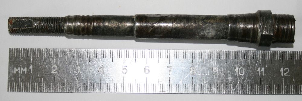

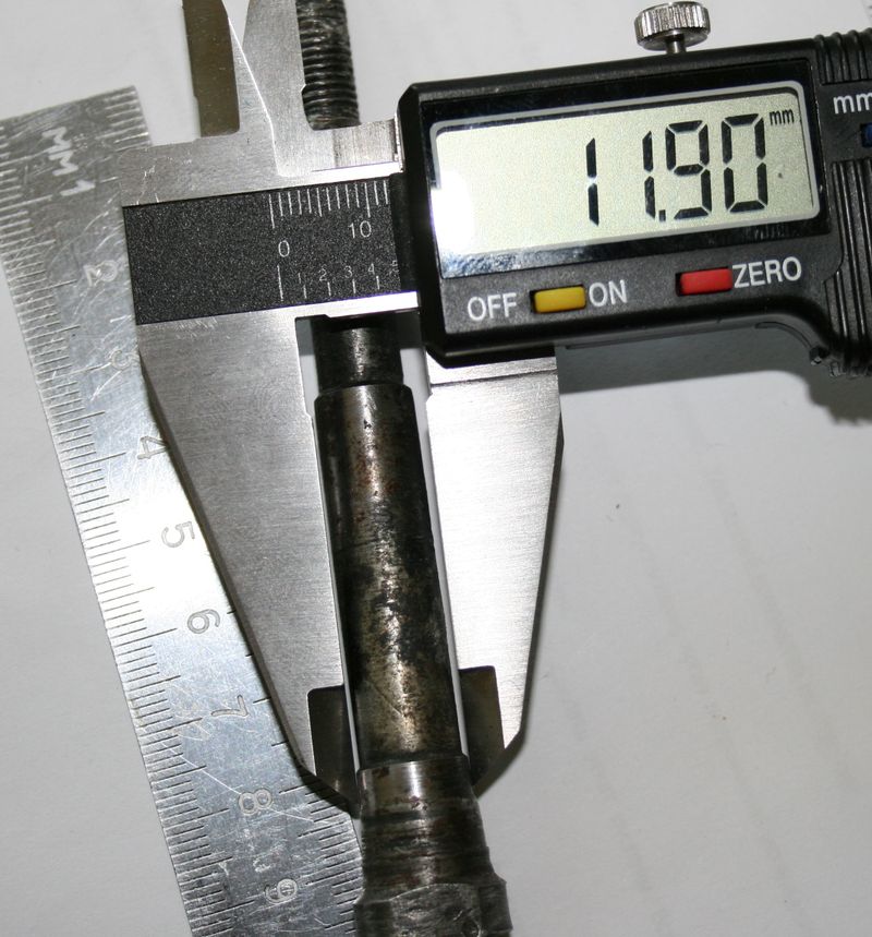

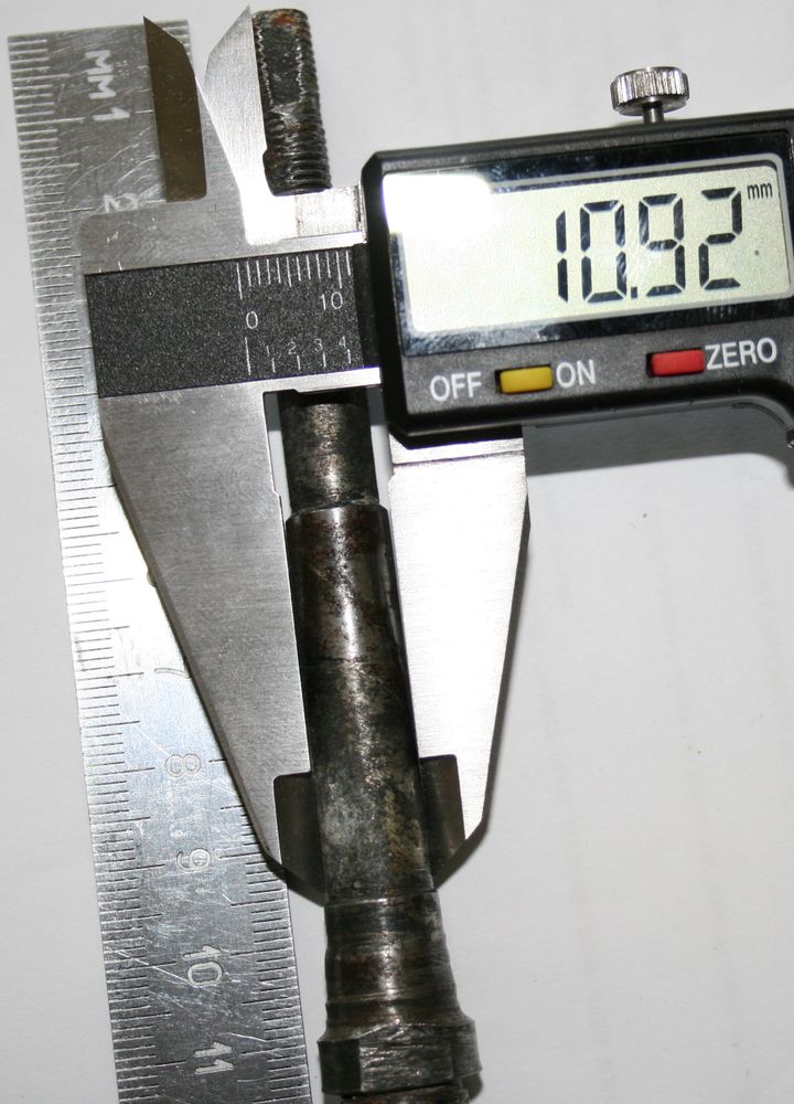

Дмитрий, последние уточнения по размерам.
Маловато будет. Ось состоит из четырех участков, нужен диаметр и длина каждого из них, и длина конических переходов тоже. По фото очень уж неточно получится.
serbey писал(а):
на ступицузакрепленную в тисках одеваем трубу желательно 2-х метровую и к другому концу зацепляем весы . тянем. когда ось прогнёться смотрим на показания.... и сравниваем.
Непонятно, что закрепляем, за что тянем и главное с чем сравниваем? Что значит "ось прогнется", она прогнется, даже если пальцем надавить, только на микроны. Если имеется в виду "необратимый" изгиб, то зачем так сложно? Ступицу и подшипники только зря испортишь.
С педальной проще, я уже говорил, зажимаем шатун в тисках, и трубой с весами сгибаем ось.
А вообще зачем все это? Выяснили вроде, педальная ось по усилию выдерживает. Проблема в подшипниках.

попробую еще раз--берем например поворотный кулак с закреплённой в нём осью и одетой ступицей и зажимаем кулак в тисках. труба одеваеться на ступицу. даем нагрузку на другой конец трубы. что бы можно как то определить нагрузку используем весы . тянем до необратимой деформации или излома. я думаю что со ступицей и подшипниками ничего не случиться... \оси на педалях гнул а педалям с подшипниками по барабану\
делать это нужно если есть сомнения что крепче болт и пром. подшипники или педальная ось. опыт --сын ошибок трудных...

У меня ось 11мм. То, что болт короче - спорный вопрос, у Вас ступица вынесена на 22мм распорной втулкой. Но неважно, разница получается все равно меньше чем в 2 раза. То есть если пед.ось опасна, то болт снизит опасность всего на 50% в лучшем случае.

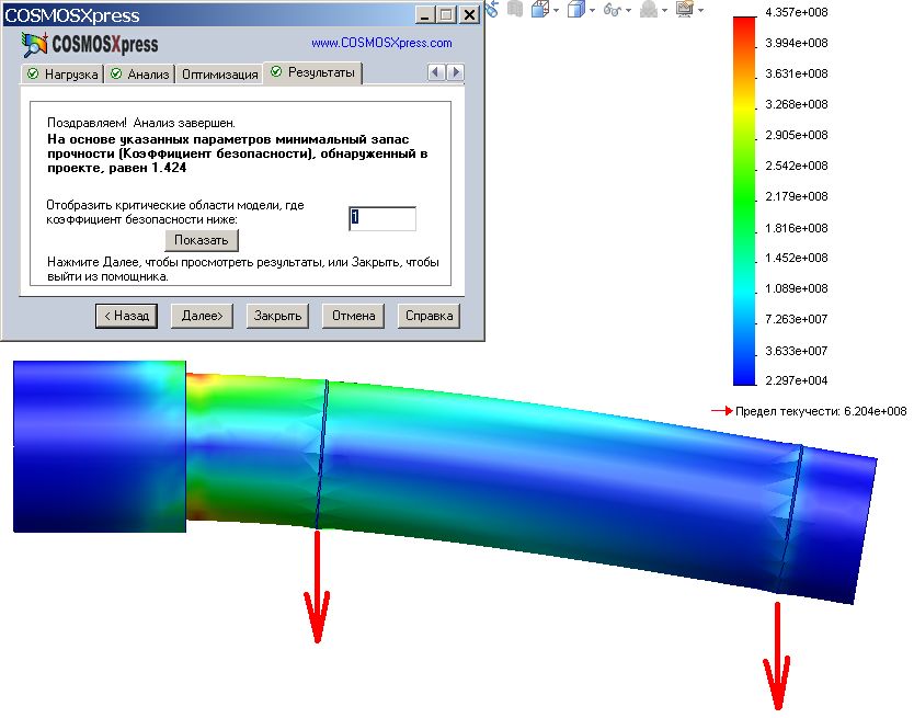

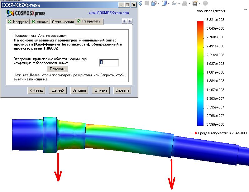

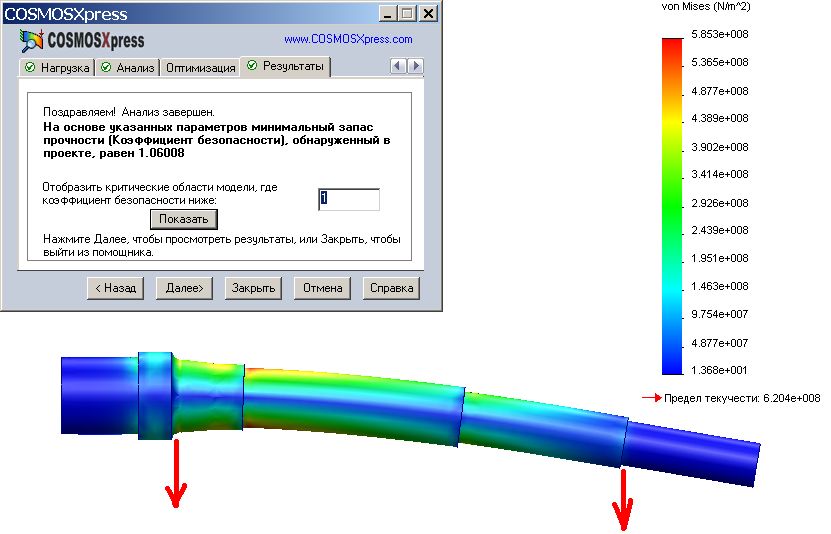

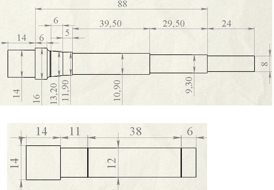

Ну, продолжаем. Сразу о главном: При сравнении в условиях,предложенных В.Штракиным победил болт в качестве оси. Но поклонники болтов рано обрадовались! Во-первых, преимущество не очень большое, а во-вторых, см. в конце сообщения. Теперь подробности. Вот ось, с которой я снимал размеры. Ну нет там 10мм диаметра, я тут ни при чем.
Вот чертежи конкурентов. Масштаб получился разный, т.к. таскал картинки из разных окон. Две полоски на 12мм оси - места приложения нагрузки. Та часть болта, которая в раме, сделана диаметром 14мм. Она неподвижна и не должна влиять на результат.
Результаты моделирования. Красными стрелками показаны точки приложения нагрузки. Каждая стрелка - это 1000 Н, или 100 кгс. Материал в этот раз другой, называется легированная сталь, она оказалась сильно крепче чем 1020, и обе оси не сломались. Запас прочности у обеих больше 1.
Теперь анализ этого анализа. Он сделан на условиях, предложенных В. Штракиным. Но он - лицо заинтересованное. А я - нет :). И я считаю эти условия неравноправными. Основную роль играет нагрузка на внешний подшипник. В ступице имени Штракина он (его середина) находится на расстоянии 49 мм от точки крепления, а в педальной оси - 88мм.
А я до сих пор не понимаю, почему человек, который решит применить педальную ось в колесе, обязан ставить внешний подшипник там, где он в педали стоял. А если он не хочет? А если он хочет ту же ступицу Штракина, но не на болте, а на педальной оси?
Тогда он получит вот что:
Здесь расстояние до точки приложения силы к внешнему подшипнику уже 58.5 мм. Все равно больше чем 49 мм, но уже достаточно, чтобы ось выиграла соревнование.
Вывод : если использовать пед. ось как есть, т.е. вместо педали поставить колесо, болт лучше. Но если использовать их в ОДИНАКОВЫХ условиях, т.е. не протачивать и не шлифовать ось, но как-то насадить подшипники на те же места, что и в ступице с болтом, то лучше будет педальная ось.
Правда если взять тонкую ось, тогда будет по-другому. Но тонкой у меня нет, размеры снять не могу.
Но поклонники педальных осей тоже рано обрадовались. Я предупреждал, что я с солидом не дружу. Буквально только что нашел возможность изменять сетку. Но пока выяснилось, что при уменьшении размера сетки компьютер останавливается. Пока буду разбираться. И надеюсь, _Zmur_ что-нибудь посчитает. В-общем, продолжение следует.

Я просто хотел сравнить две оси в одинаковых условиях.
Ты не сравниваешь две оси в одинаковых условиях - ты сравниваешь голый болт на 12 и педальную ось, забыв при этом про дистанционные втулки. Нет здесь равных условий, нет!
Обезьяна в том смысле, что дубинка (компьютер) у нее есть, а правильно применить ее (правильно задать условия расчета) не может - тем и опасна. Я бы очень не хотел, чтобы какой-нибудь новичок, послушавшись недоработанных советов с этого форума навернулся где-нибудь.
А так тема очень интересная и очень ПРАВИЛЬНАЯ - зачем ее удалять? Додумать всем миром, досчитать ГРАМОТНО и ответить на вопрос - и всем польза будет. :)

Я использовал условия, предложенные Штракиным. Он сам предложил втулки не рассматривать. Если тебе они не нравятся, предложи свои условия для сравнения. А критиковать это проще всего.
Насколько я понимаю, возможности проанализировать сборку программа не дает. А то бы я уже давно поставил втулки и на болт и не педальную ось, и посмотрел, что будет. Я не пытаюсь доказать, что педальная ось лучше всех, в десятый раз уже говорю.
А, если тема полезная, продолжим. Насчет сил, поворотов, ухабов и прочего. Каждый освоивший школьный курс физики, если немого подумает, поймет, что все силы, действующие на консольную ось в конечном итоге приводят только к одному - к созданию изгибающего момента, который пытается отломить ось в точке крепления. Поэтому все правильные консольные оси в точке крепления имеют значительно больший диаметр. И кстати, педальная тоже. И болт мне поэтому не нравится, он в точке крепления имеет всего 12мм.
Причем важен именно момент, т.е. произведение силы на длину рычага, а не просто сила. Вот пример ошибки в рассуждениях:
рычаг усилия, который прикладывается к колесу, скажем, во время поворота , складывается из отношения радиуса колеса к ширине консоли и в твоем случае с более близко расположенными подшипниками нужно давить уже с усилием не 100, а 120-130 кг, и ось все-равно тогда окажется слабой...
Момент, действующий на колесо целиком передается на ось. Поскольку длина оси меньше радиуса колеса, усилие на подшипниках будет пропорционально больше силы, действующей на колесо. Но момент-то останется тем же! Поэтому отламывающее усилие не будет зависеть от расстояния между подшипниками. Просто если они близко, то силы на них большие, если далеко - силы меньше. Тут важно именно произведение силы на расстояние. И программа это подтверждает. Как только мы уменьшаем момент, передвигая точку приложения силы, запас прочности возрастает. И у болта и у педальной оси.
Насколько я понимаю, именно поэтому Карпуку приходилось регулярно подтягивать подшипники: возникающие моменты давали очень большие нагрузки на конуса, хотя чтобы отломить ось момента не хватало.
Поэтому консольные оси надо сравнивать, прикладывая к ним одинаковый момент. И ступица Штракина крепче педальной оси, потому что там момент меньше. А как только я делаю одинаковый момент, выигрывает педальная ось. Повторяем для желающих использовать педальную ось с родными подшипниками: из-за большей длины там будет больше отламывающий момент при той же нагрузке(вертикальной).
А если ты не хочешь, чтобы кто-нибудь где-нибудь навернулся, дай мне размеры других осей, которые 10мм или меньше, мы и их нарисуем. А также надо бы прояснить вот этот момент:
Владимир Штракин писал(а):
На скорости 35 км час попав в ямку глубиной 5 см (бывает и поглубже). Получаем перегрузку около 3 едениц. (Кто хочет может пересчитать "физика 8-10 класс").
Это один из самых важных вопросов во всей этой ветке. Я вот три года общую физику в институте учил, не считая всяких спецпредметов, а не могу сообразить, как это Владимир так легко и просто посчитал.

В целом я удовлетворён.
Болт М12 как бюджетный вариант оси - реабилитирован. Обвинения с него сняты.
Больше на том спасибо.
Про ось педали всё говорил уже ранее. Повторять не вижу смысла. Каждый для себя всё равно решит сам что ставить.
Лучше быть, чем казаться.

а я думаю что мы слишком глубоко влезли в теоретические рассуждения. может для студента изучающего сопромат это ихорошо. но для любителя ---сильно сложно. тут надо разрабатывать методы по проще и нагляднее. так как педальную ось уже измерили вдоль и поперёк---предлагаю обсудить виденную мной консольную втулку на велорикше. что она представляет---это колесо дорожного вела с втулкой торпедо. но закреплено к пластине с одной стороны. выходящая снаружи ось имеет резьбу м10х1.наружный конус стандартный.что внутри втулки не знаю. жалоб на крепление колеса у водителей небыло .сами же колеса с 3мм спицами по их рассказам иногда складывались.розгадаем загадку?
Ну да, и главное чтобы потом, когда колесо отвалится, эти любители не жаловались.
А для разгадывания загадки очень мало информации. Фотография очень не помешала бы.

А для разгадывания загадки очень мало информации. Фотография очень не помешала бы.[/quote]
а там особо нечего видеть. ничего внешне необычного. просто прикручено с одной стороны.и делает эти рикши не завод а частник.хотя вот фото.
Думаю, дело в ширине ступицы. На велосипедное колесо практически не действуют боковые нагрузки(в двухколесном варианте). То есть стандартные велосипедные колеса на них не рассчитаны. Это касается и втулок торпедо. А здесь фактически на каждом колесе сидит один пассажир. И при повороте появляется отламывающее усилие, пропорциональное весу пассажира. Ось выдерживает, а зонт складывается. Могло бы быть и наоборот. Чтобы противостоять большим боковым нагрузкам, колесо должно быть примерно таким:
http://www.ostashkov.ru/foto/img-46844.jpeg
Покрышки широкие, а ступица еще шире.
