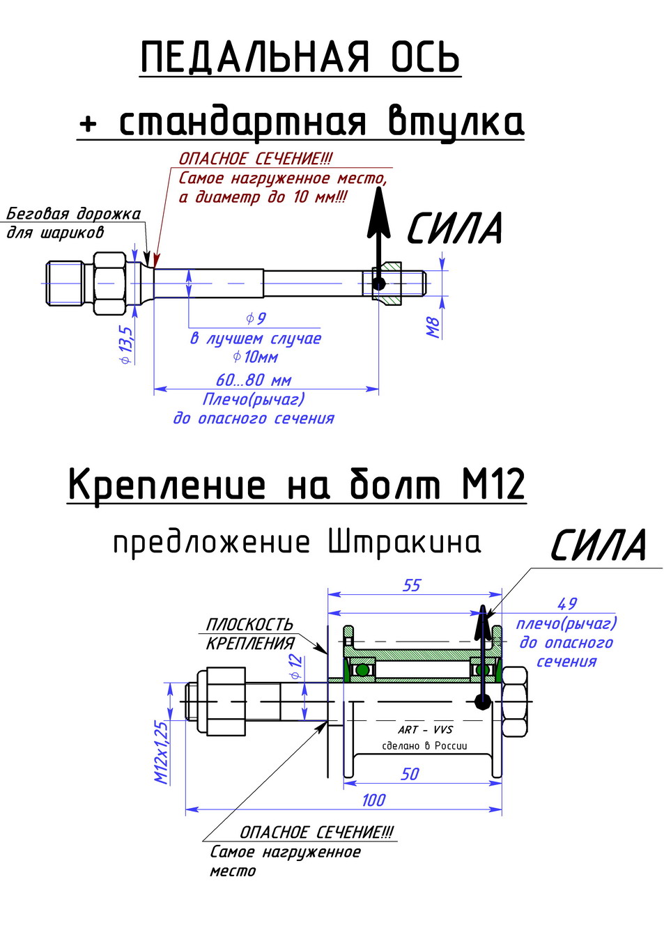

Давайте посмотрим на мои эскизы для этой темы.
А теперь по формулам.
Изгибающий момент равен
М=FxL
F-сила
L-плечо(рычаг)
х-знак умножения
Опасное сечение-это сечение с минимальной площадью при максимальной нагрузке.
Сила [b]F у нас одинаковая.[/b] Для простоты не будем учитывать и распорную втулку.
1. Педальная ось - опасное сечение перед внутренним жёстким конусом, до момента увеличения диаметра. L=60-80мм
(на ваших картинках там как раз помечено красным)
2. Болт М12 - опасное сечение перед заделкой в кронштейн. L=49мм.
При креплении на болт М12 видно, что L плечо (рычаг) силы в этом предложении меньше следовательно изгибающий момент тоже меньше.
При этом болт имеет диаметр 12 мм в опасном сечении, а ось педали в лучшем случае 10мм.
ВЫВОД:Соответственно Болт М12 будет НАДЁЖНЕЙ И БЕЗОПАСНЕЙ педальной оси!!!
Вы можете вставить теперь правильные размеры в вашу программу и посмотреть что получится. И хорошо бы выдать результаты на просмотр.
Про качество материала болтов и осей отдельный разговор.
И то и другое может оказаться как барахлом так и напротив качественным изделием.
Лучше быть, чем казаться.

Насчет плеча L не согласен, оно определяется шириной ступицы, т.е. желанием конструктора. Никто вроде не запрещает на педальную ось поставить Вашу ступицу, или даже более узкую. И кстати, раньше распорная втулка была 22мм, теперь стала 5мм, это тоже влияет на результат. Для корректного сравнения двух осей надо ставить одинаковое плечо. Еще раз повторю, я никогда не предлагал использовать педальную ось с родными подшипниками. Кроме того, думаю правильнее задать нагрузку в двух точках, на внешнем и внутреннем подшипниках поровну.

Меня задело то, что вы поставили под сомнение мои инженерные выкладки в начале форума, представив не достаточно обоснованные выкладки.
Вы "dim" писали
А дальше я посмотрел, что рекомендует противник применения педальных осей В.Штракин. Он рекомендует болт М12. Ладно, превращаем ось в стержень диаметром 12мм и смотрим что получится.
Запас прочности стержня оказался меньше. И это неудивительно, на самом нагруженном участке педальная ось толще. А болт везде одинаковый. Поэтому у основания он перегружен а дальше недогружен. Там, где не надо, у него лишний запас прочности, т.е. напрасный расход металла. Сломается он все равно у основания
Надеюсь ранее я понятно объяснил что это не так - что болт 12 мм крепче педальной оси, даже если не учитывать распорные втулки. И ваша программа при правильно заданных начальных условиях это подтвердит. Я в этом уверен.
К тому же я написал что этот вариант с болтом - бюджетный и годится только при общей массе веломобиль+человек +груз не превышающей 150 кг(на три колеса!).
И еще, также нереально оспорить то, что на внешнем краю оси 12мм ну совершенно не нужны - чисто лишний вес.
Если вы посчитаете, то увидите что выигрыш в весе не превысит 20 граммов у педальной оси по сравнению с болтом. Возможно это поможет установить новый мировой рекорд, но явно даст очень сомнительный выигрыш на любительском веломобиле с педальными осями.

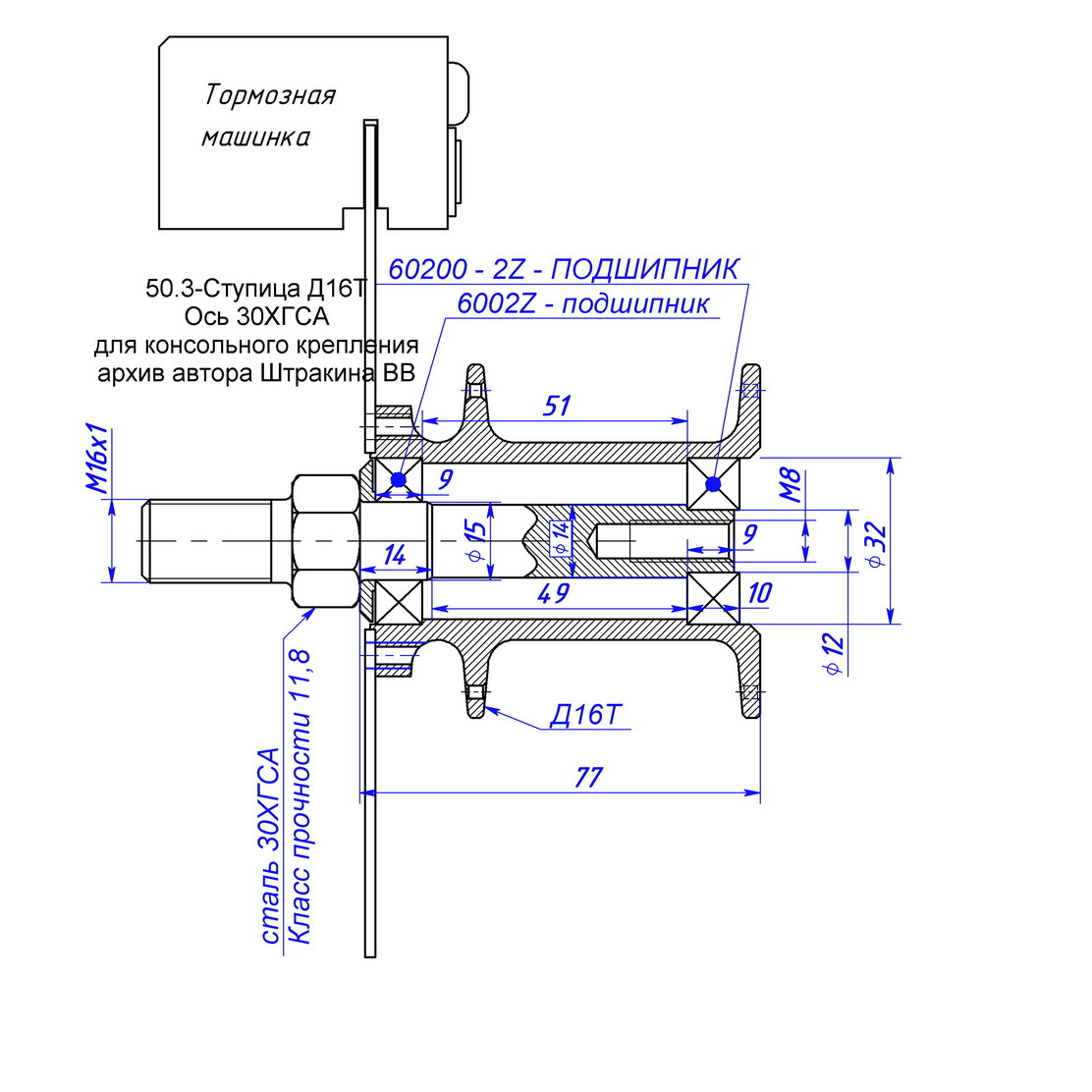

Для тех же кто хочет иметь действительно надёжную и "долгоиграющюю" ось консольного колеса, рекомендую ниже указанную ось и ступицу для консольной подвески.

Но болт - он везде 12мм, и в самом опасном месте - у точки крепления тоже. А педальная ось у точки крепления имеет диаметр 16мм, не считая лыски под ключ, потом 13.5мм, потом скругление(дорожка качения) и только потом самое опасное сечение. Т.е. это сечение удалено от точки крепления примерно на 8мм, и уже поэтому нагрузка на него меньше чем на опасное сечение болта.
Вы не внимательны. Это не так.
У болта "до опасного сечения" 49мм.
У педальной оси "до опасного сечения" не менее 60мм. Замерьте на своей педальной оси.

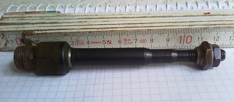

Вы тоже невнимательны :). Вы опять используете для разных осей разные втулки, это некорректно. Кроме того, расстояние до опасного сечения измеряете не от точки крепления, а от точки приложения силы, которая на самом деле не там, а в двух разных точках.

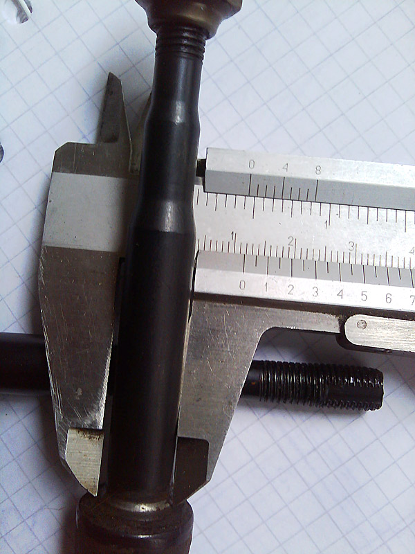

Комментарий к файлу: диаметр средней части оси

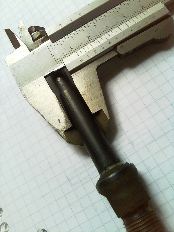

Комментарий к файлу: ...диаметр беговой дорожки. Студент студента на багажнике возил...(виден износ)
