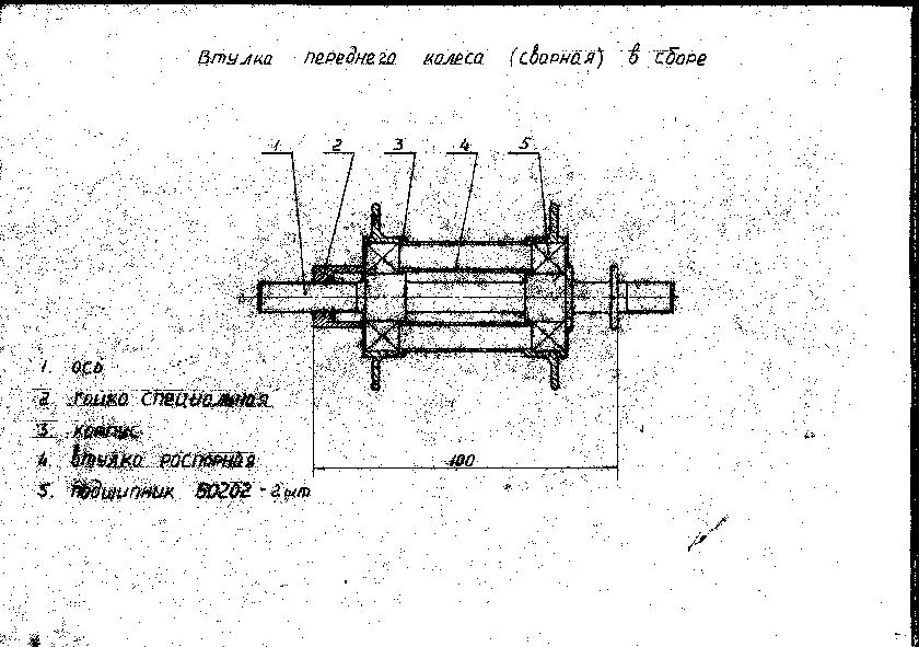

Конструктор
Сообщения: 787
Откуда: г. Тамбов
Благодарил (а): 52 раз.
Поблагодарили: 95 раз.
http://velomobil-tambov.ru/
Чертёж втулок которые мы используем лет 14. Надёжность абсолютная. Такая стояла на тандеме, что шёл марафон 200 км.
посадка оси скользящая, без зазоров, посадочные места под подшипники шлифуются с одной установки. Таких сделали Штук 30, если не больше, точно не считал.
Удачи в проектировании и поездках.

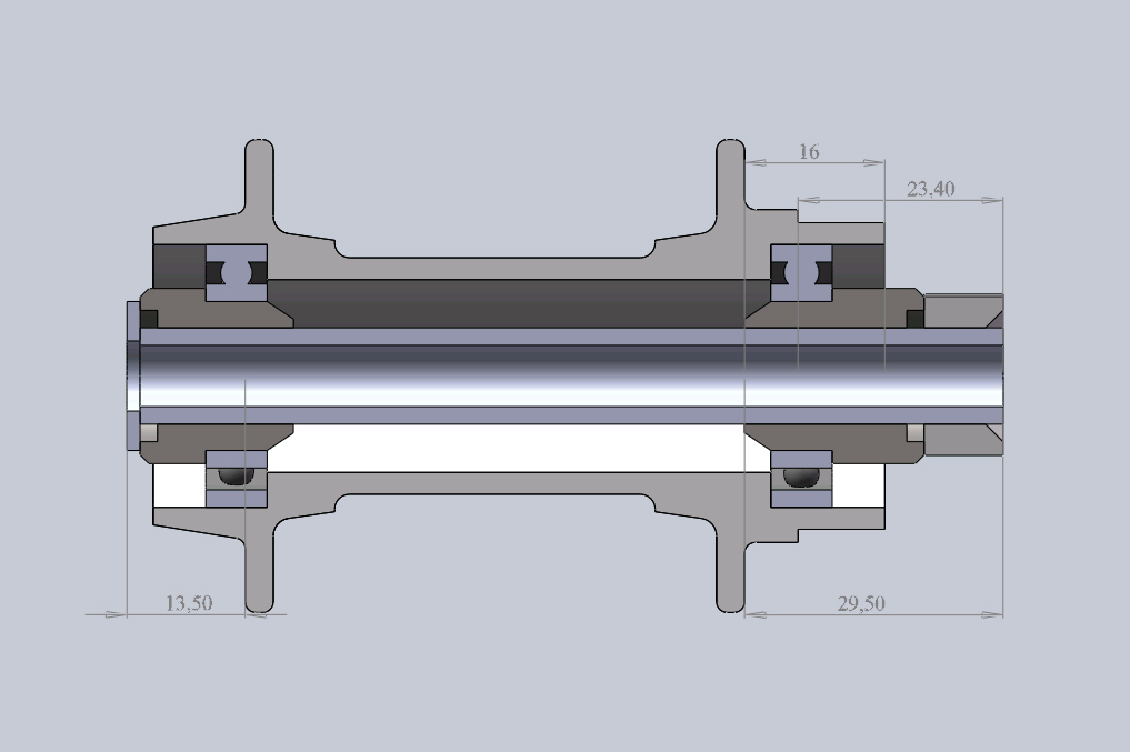

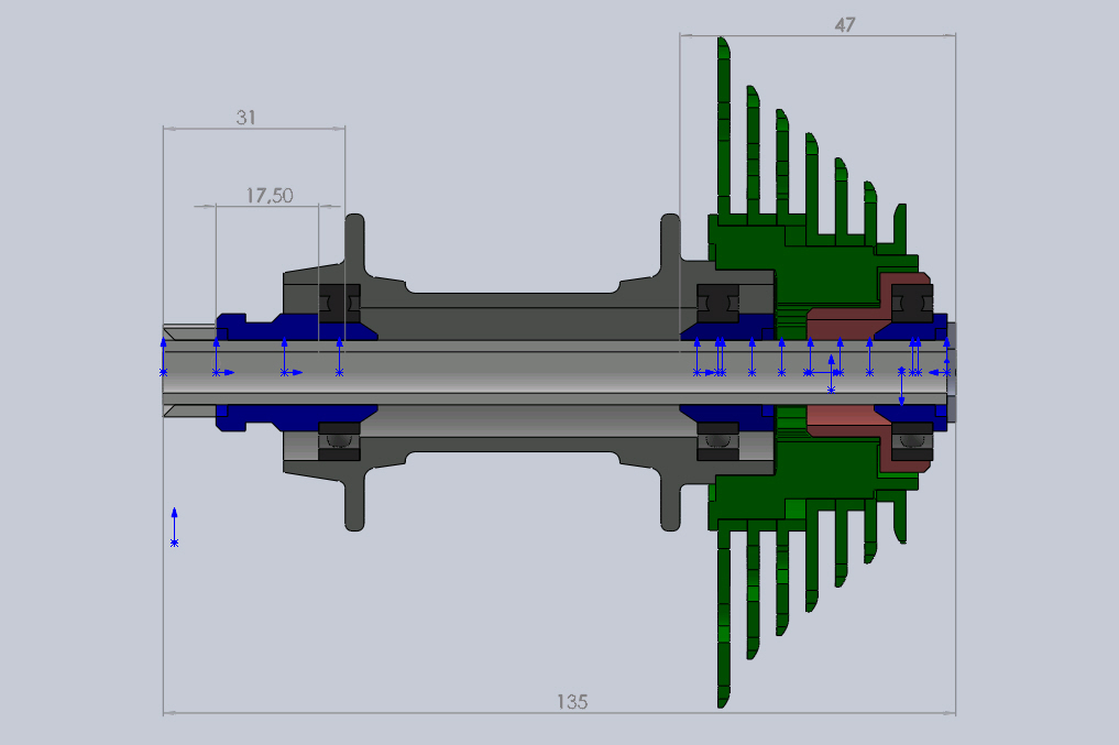

Итак, благодаря конструктивной критике приведенной выше :mrgreen: и другим не менее позитивным пожеланиям, решение было найдено, а втулки сконструированы, изготовлены и испытаны. На самом деле большое спасибо людям, которые не жалея времени и слов, объясняли мне элементарные вещи. Отдельное спасибо Халикову Олегу.
По втулкам. Колеса взаимозаменяемые, т.е. переднее = заднее, стоит только с одного на другое переставить трещотку и "внутренности" втулки. Делается это быстро, предназначено для туризма и удобства, так как я постоянно что-то конструирую и не хочу заморачиваться с кучей колёс. Теперь все унифицировано. Втулки можно эксплуатировать в грязной жиже и мыть водой под любым давлением, так как в них стоят сальники от топливной аппаратуры. Можно вместо густой смазки заливать жидкую (теоретически; этой затее пока не страдал). На переднее колесо, можно по резьбе (вместо трещотки) накрутить тормозной диск. Уже испытано. Сделан другой вариант не на эксцентриках, а на болтах шатунов каретки М8. Получилась более жесткая конструкция. Сейчас проектирую новые взаимозаменяемые втулки с возможностью использовать роторный тормоз на заднем колесе. По весу, втулки в районе топовых забугорных моделей, на которые свои если кому и поменяю, то только с целью перепродать и нажиться :lol:

С удовольствием бы подчистил тему, но прав администрирования нет, так что читайте с наслаждением про мои тупые изыскания в 2010 году. Фото будут позже.
За это сообщение автора GEK поблагодарил: alex (Сб ноя 28 2015 21:49)
Не расстраивайся и ничего не удаляй! Тогда "мы были молодыми и чушь прекрасную несли".
Результат темы похвальный. Мне вот тоже стыдно :oops: , я как на твоем чертеже, тоже подшипники 30х16х.. крепил старыми законтренными конусами на оси Ф 9,5. Не по феншую, а работали...
