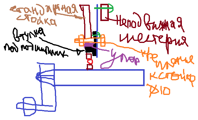

"извините, не понял "чертёж"..." - проще словами передать:
- передняя втулка с 20мм осью (100мм длина) и местом под диск тормоза
- вместо диска тормоза - крепим солнечную шестерню (центральная)
- вытачиваем ось - по краям квадрат под шатуны, центр - 20мм под переднюю втулку
- на ось прикрепляем диск (сварка) - водило - для крепления планетарных шестерен (которые крепятся к водилу на стоечках)
- ось крепим к передней вилке на промподшипниках (причем - можно крепить даже без резки и пилки передней вилки! см.рис)
- кольцевая (внешняя) шестерня крепится прямо на переднюю вилку

ramil, 1. громоздко. 2. отсутствует грязезащита.... пока планетарка впереди.

Э..э если я правильно понял - по идее, вращая ось с маленькими шестернями, передаем момент вращения на большую? А с чего это большая будет вращаться? Будет вращаться ось, будут мелкие шестерни кататься по большой - и все...

Значит, я все правильно понял... работать такая система будет только без нагрузки - стоит нагрузить внешнюю шестерню - и внутренняя будет просто кататься по ней...
их там 3 -
1 - на колесе
3 - на стойке
2 - планетарная - бегает между ними, их то и крутим педалями
планетарная (2) пробегает за один оборот педалей:
- по внешней - большой путь Л3=окружность внешней (3)
- это заставляет внутреннюю (1) совершить оборотов Н=Л3/Л1
(Л1 - окружность внутренней шестерни)

ramil,АААА!!! большая шестерня на вилке, а вместо тормозного диска - водило с сателлитами так?
вот я и говорю: ваш "чертёж" - *овно. и текст пишите ТЕКСТОМ а не рисуйте.
либо на бумаге изобразите и фотографию сюда.
у меня художественный чертеж!
- большая шестерня на вилке,
- а вместо тормозного диска - малая шестерня
- водило с сателлитами - на педалях

чертёж должен быть техническим
на изготовление - да, как идея - строят небоскребы по эскизу на салфетке,
за ссылку - спасибо, класс, можно сразу купить и пробовать!
(вот подсказали бы - где заказать?)
 Заголовок сообщения: Re: Возможность создать планетарную передачу
Номер сообщения:#53  Непрочитанное сообщениеДобавлено: Вс июн 15 2014 20:45
эскиз по крайней мере должен быть ясен и "читабелен", а не как мазня 2х летнего малыша.
вы же выложили его для того, чтобы поделиться, так посмотрите сколько непоняток возникло...
