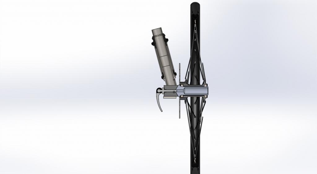

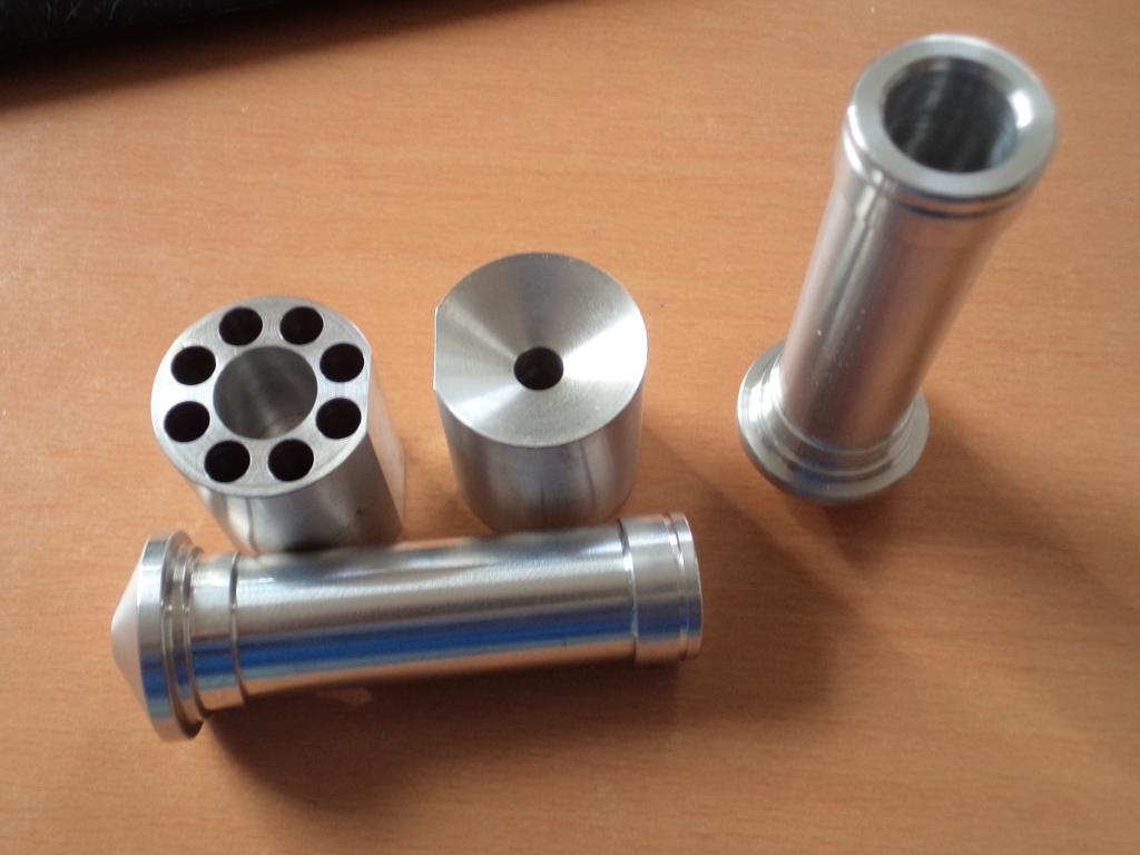

Для консольного трепления колес на трайке.
Дорого, но того стоит, Алюм 6082, 0.11 и 0.08 кг под пром. подшипник 25х37х7, что стоит в стандартной МТБ втулки под сквознуб ось диа. 20мм.

А можно по подробнее. Из фото не понял принцип. :oops: Ну а если еще и чертеж.... :pray: Тогда - гран мерси.

Да вроде я давно уже принцип опубликовал, просто сейчас заказал партию из алюма.

Voolodja, и что, эксцентрик нормально держит?
У меня на скорпионе, периодически приходится подтягивать, два раза раскручивался болт, держащий колесо.
эксцентрики по определению не могут раскрутиться

Voolodja, ну это то понятно, я про их общую "хлипкость" спрашивал.
э..ээ...эээ, основную нагрузку держит конус, скорее резьбу вырвет чем порвет эксцентрик
ЭЭЭЭ.... вот по поводу конуса у меня сомнения. :?: Как то стремно. Но не буду критиковать, дождусь отчета. А там и себе забабахаю. Идея понравилась.

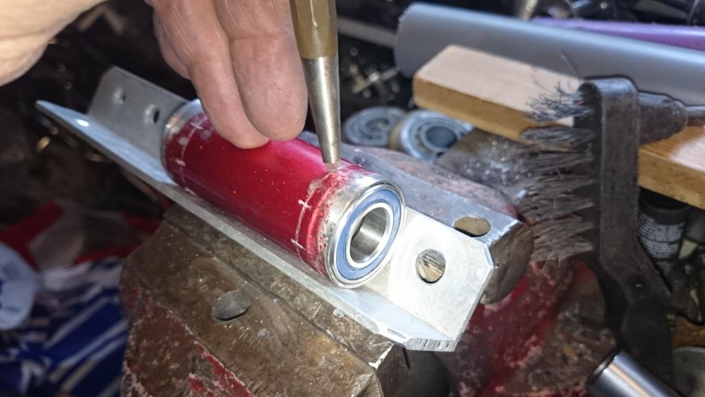

Номер сообщения:#34  Непрочитанное сообщениеДобавлено: Вс июл 05 2015 14:51
консольная втулка на коленке
труба 40х2 под подшипник 37х25х9
За это сообщение автора Voolodja поблагодарили: 2 alex (Пт июл 10 2015 00:02), Igor-Creator (Пн июл 06 2015 12:09)

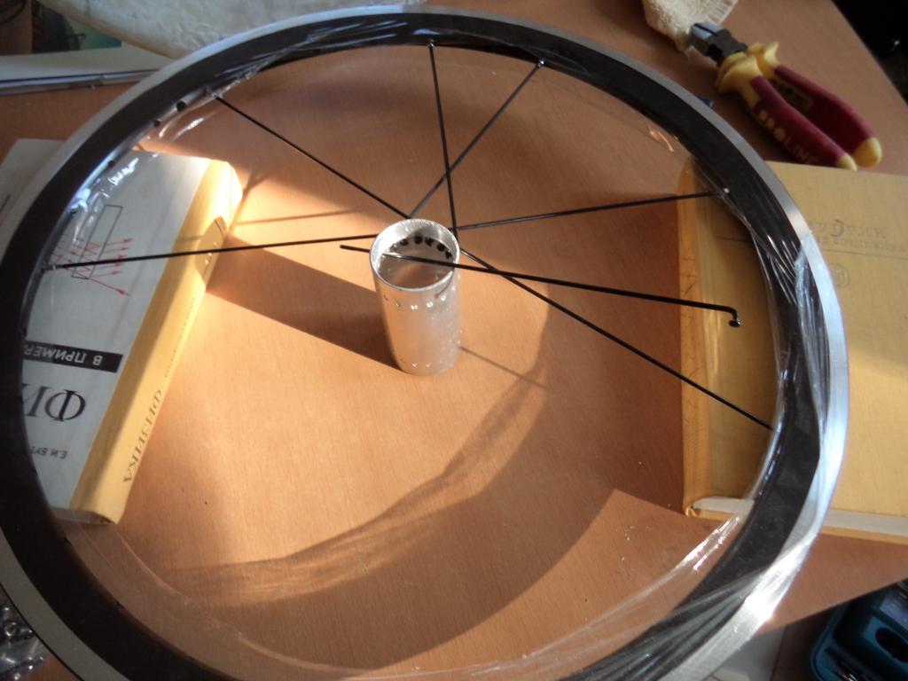

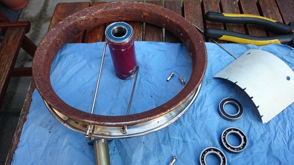

Номер сообщения:#37  Непрочитанное сообщениеДобавлено: Пт июл 10 2015 00:02
Владимир, втулка из трубы-супер! Сам придумал? Мне такой подсказки и не хватало (как спицы крепить). Неделю искал трубку с внутренним размером 30мм. Нашел кусок ржавый. У меня были "любимые" подшипники от картриджа каретки 30х16. Запрессовал в тисках, разметил трафаретом, просверлил... Получаем КОНСОЛЬКУ НА 16 СПИЦ!
А еще этот размер совпадает с дюймовыми чашками рулевого.
Еще раз бон мерси!
Еще раз бон мерси!
да, сам, пользуйтесь на здоровье :D
