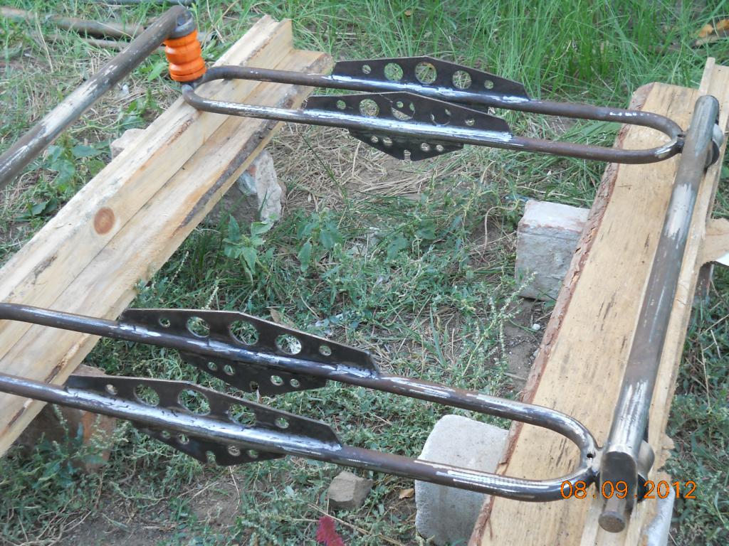

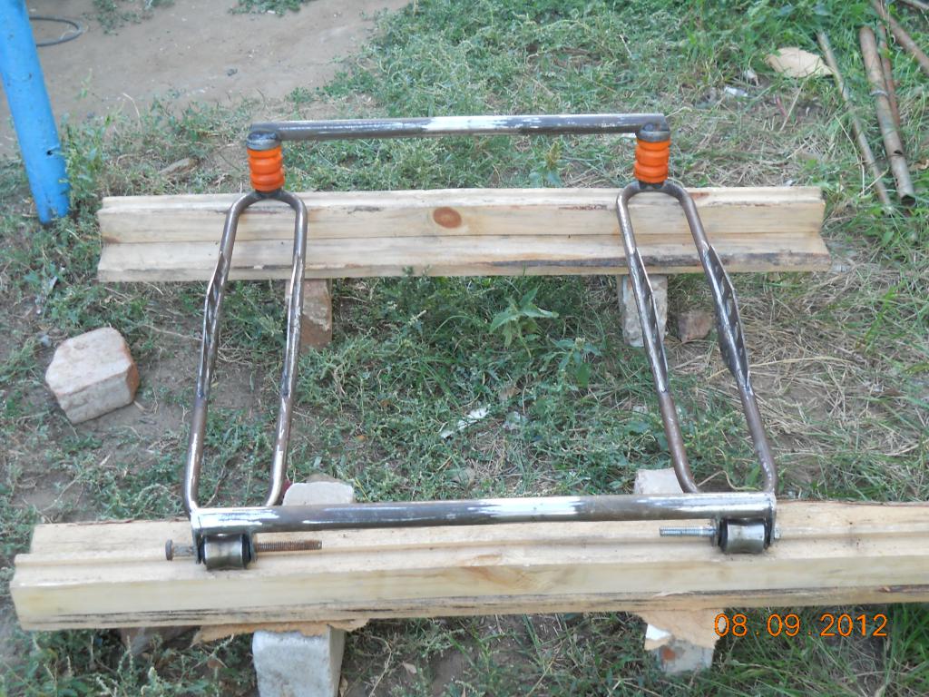

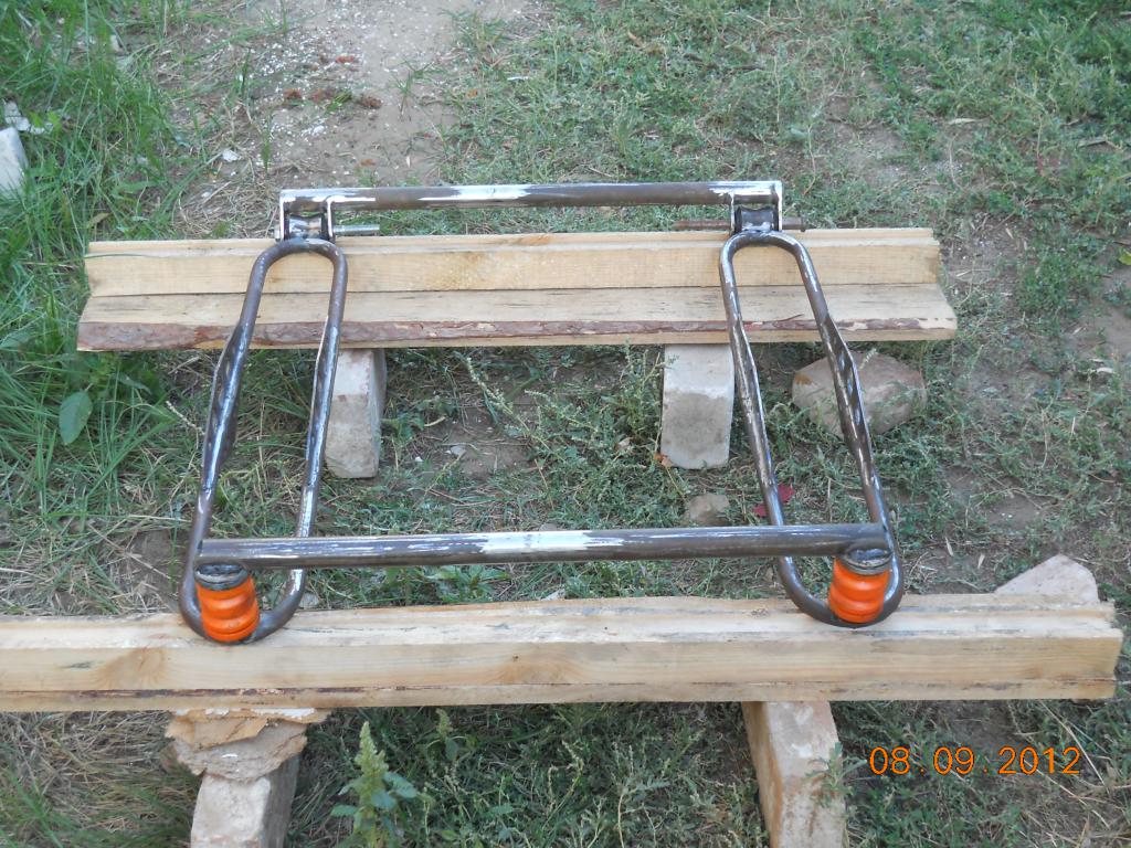

никак не могу разглядеть подвеску, вроде писали что она там есть
 Заголовок сообщения: Re: Прочность колес.
Номер сообщения:#24  Непрочитанное сообщениеДобавлено: Вс окт 28 2012 20:23
Подвеска только задняя...
Номер сообщения:#25  Непрочитанное сообщениеДобавлено: Вс окт 28 2012 20:26
оранжевая ..... это резина?
Ход подвески 15-20мм?
небось очень жёсткая, из за неправильного рычага подвески?
Там рама больше амортизирует, так?

Оранжевое - некий эластомер, отбойник от 8-ки. Ход, да, до 40 мм, не больше... Насчет жесткости не знаю, вчера только колеса установил, сегодня руль с тормозами сделал - из подвала еще не выводил...Может на следующие выходные, если погода позволит...

Номер сообщения:#27  Непрочитанное сообщениеДобавлено: Вс окт 28 2012 20:47
подели на 2 из за рычага подвески равного двум, вместо одной трети

Номер сообщения:#28  Непрочитанное сообщениеДобавлено: Вс окт 28 2012 21:00
Для меня это просто набор слов - ничего не понял???
Это предложение, как переделать - или расчет хода подвески???
Прошу прощения, можно немного поподробнее??
Номер сообщения:#29  Непрочитанное сообщениеДобавлено: Вс окт 28 2012 21:12
Обычно расстояние от оси вилки, до амортизатора в 3 раза меньше чем от оси вилки до оси колеса, и ход подвески получается втрое больше хода амортизатора.
Но правильнее подбирать плечо подвески в зависимости от жёсткости амортизатора и веса пилота.
