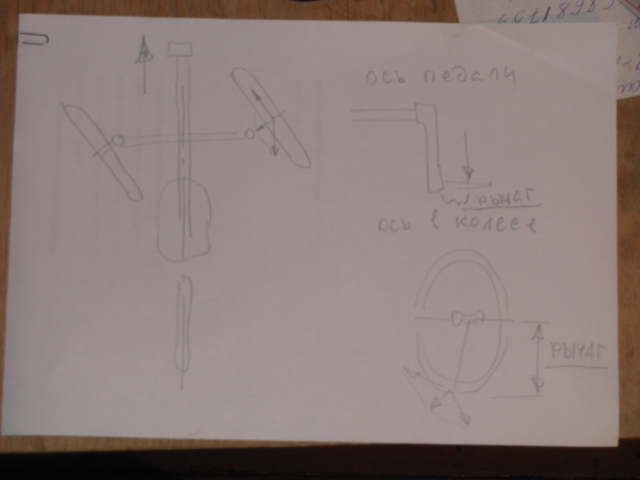

В качестве примера - постановка самой задачи - нарисуй, пож схему сил, действующую на ось КОЛЕСА при повороте веломобиля - т.е. в самой нагруженной ситуации.
Т.е. вначале надо нарисовать КОЛЕСО и силы, действующие на КОЛЕСО и тогда станут видны принципиальные различия в нагрузке на педальную ось в педали и ту же педальную ось в КОЛЕСЕ.
Колесо - это не только ступица-втулка, но и обод с покрышкой...

Силы то одни и те же действуют, другое дело, что их можно НЕПРАВИЛЬНО расставить!
