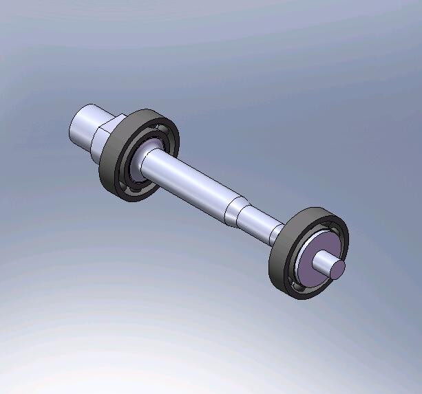

Решил изготовить вариант 1. С рассуждениями Штракина на счет бессмысленности переточки педальных осей по той причине, что уж лучше выточить новую в данном случае не согласен, так как выточить и термообработать новую ось - "куча делов" и денег, а сделать проточку в термообработанной педальной оси под напрессовку подшипника может любой лох хоть отрезным резцом (даже я на второй день после знакомства с токарным станком).
В общем, проточил ось и выточил втулочку с резьбой для фиксации внутри внешнего подшипника. Втулочка будет вкручиваться, запрессовывая внешний подшипник и фиксироваться контрагайкой педали.
В общем, все работает - вращается как надо и стоить будет копейки. Прочность не считал, но и так ясно, что она в разы выше, чем у оси педали, используемой в качестве консоли без переделок. В данном случае само тело втулки при сильных (ударных) нагрузках будет "держать" ось, не допуская деформаций ее хвостовика, а 2 подшипника 30*17*7 со внутренней стороны втулки "вытерпят" все. Хотя, прочность - тема интересная и надо заняться анализом, к тому же интересно, на сколько сильно и при каких перегрузках начнут "подклинивать" подшипники.
Добавлено через 12 часов 53 минуты 17 секунд:

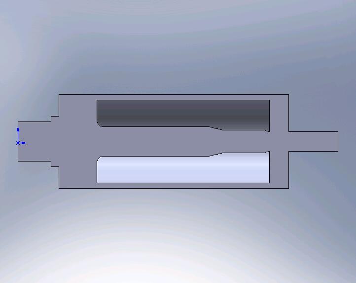

Данная ось проектировалась для использования с аллюминиевой втулкой. Вес узла (ступица, конс.ось, подшипники и мелочевка) не будет превышать 250гр. "Голая" ось (как показал "Экспресс") выдержит более 200кг, а весь узел всборе выдерживает 300кг с запасом прочности более 1,5. Так что осталось изготовить пробную модель и провести испытания, в т.ч. посмотреть на стенде как поведут себя подшипники при нагрузке, близкой к критической.

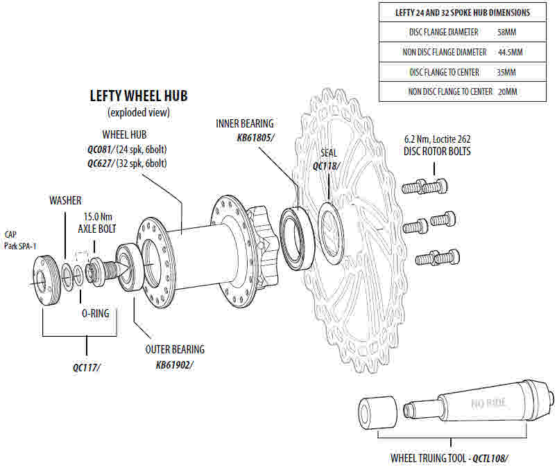

Lefty ? :
http://www.eighty-aid.com/fileadmin/users/000_for_all/manuals_forks/2010_LeftyMax140_oms_en.pdf

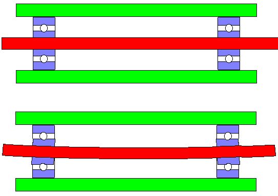

А почему? Мне например, не ясно. Тем более, ты проточил ее в самом нагруженном месте.
Не будет втулка ничего держать. При любых, не обязательно сильных нагрузках, ось изгибается дугой, чем больше нагрузка, тем сильнее изгиб. Это приводит к перекосу внутренних обойм подшипников. Радиальные подшипники от этого не спасают никак. Так что ось будет гнуться отдельно, а втулка отдельно. Вот попробовал нарисовать.
+1

Да, я проточил ось в самом нагруженном месте и ее диаметр стал 17мм, а был 18 и что? Цементирующий слой не сточен. Дибилизм какой-то... В данном случае слабым местом будет что угодно, но не этот диаметр. По поводу рисунка теоретически верно как и для любой другой оси, но не совсем так как на рисунке. Объяснять нет смысла, так как уже писал выше про этот момент и возможность подклинивания подшипников. Похоже Дмитрия интересует возможность поспорить по любому поводу, а не теория с практикой. Нет смысла рассуждать - пора эксперементировать. Аха, погнете вы аллюминиевую втулку, деформируете подшипники и ось растянете..... :)
Подшипники не составляют единое целое со втулкой, соответственно, для расчета "твердоцельная" модель, где ось, втулка и подшипники представляют единое целое использоваться не может. Тем более что втулка - алюминиевая, ось - из каленой стали, а подшипники - многосоставной элемент с люфтами.
