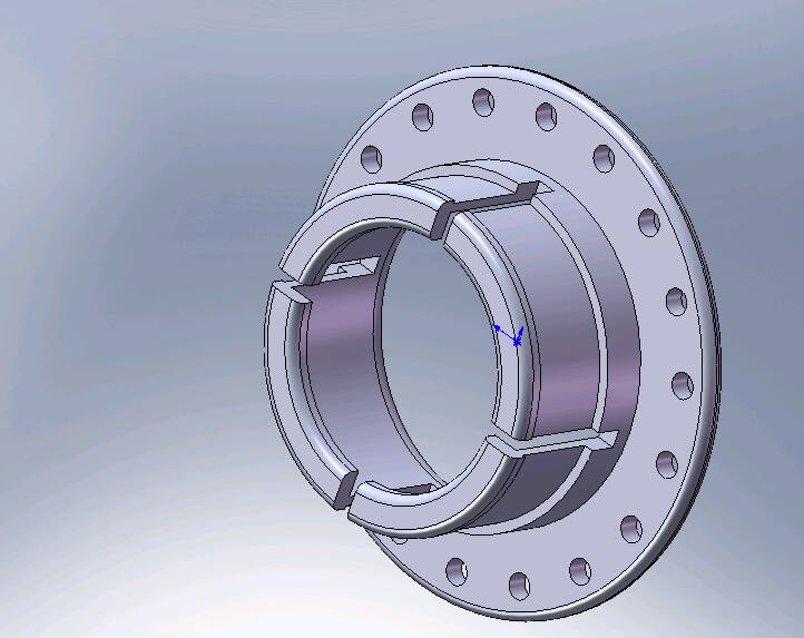

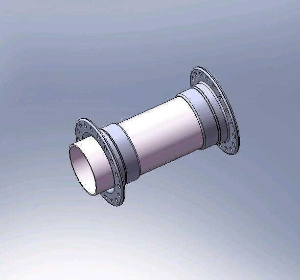

Еще один вариант. Втулка из куска автомобильной стойки (внутр. диаметр 30мм, внешний - 32мм). Стандартные щеки проточены под запрессовку на этот вал и запрессованы как на рисунке "задом-наперед", что увеличивает расстояние между ними и, соответственно прочность колеса на боковые нагрузки. То, что будет внутри втулки - пока не обсуждаем.
Вопросы:
1. Как бы вы зафиксировали щеки на втулке, кроме варианта с запрессовкой?
2. Как бы вы изготовили съемное(?) крепление под ротор тормоза, либо вообще реализовали возможность установки тормоза на колесо?

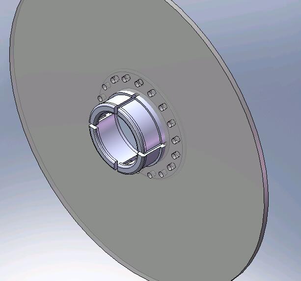

Спасибо Сергей, перечитал твою тему еще раз как интересную книгу :) . Вариант с алл. втулками я прорабатываю параллельно в другой теме вкупе с возможностью использовать расточенную под пром.подшипники ось педали, так как "правильную" ось в моих условиях не изготовить.. Мне ближе клещевые тормоза из твоей темы (разработка Дашевского?) и, похоже, придется делать самодельный ротор с креплением на втулке.
Возникли мысли: но совсем не уверен, что будет достаточно автомобильного хомута для надежной фиксации, хотя.... кто знает.. По картинкам все видно.
Комментарий к файлу: Доработанная щека от металлической китайской втулки
Комментарий к файлу: Самодельный ротор на фиксаторе
