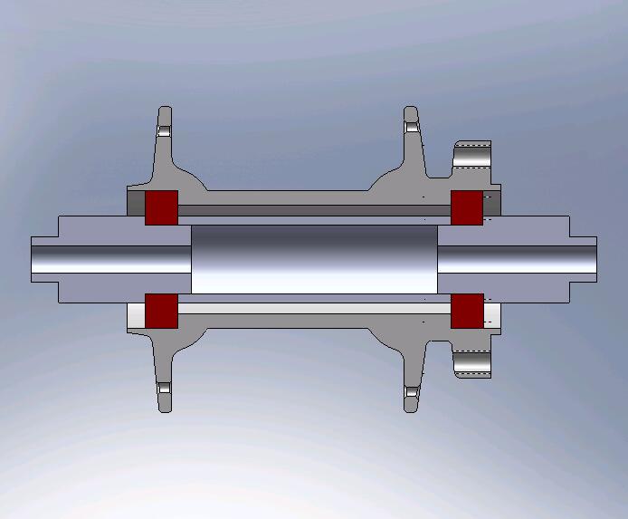

внешний диаметр - 9 мм, отверстие диаметром 5,6 мм
 Заголовок сообщения: Re: Передняя втулка на пром.подшипниках с составной осью.
Номер сообщения:#27  Непрочитанное сообщениеДобавлено: Чт сен 30 2010 12:33
Сообщения: 513
Откуда: Питер
Благодарил (а): 8 раз.
Поблагодарили: 23 раз.
Я думаю так :think:
Номер сообщения:#28  Непрочитанное сообщениеДобавлено: Чт сен 30 2010 13:40
BOLT писал(а):
Я думаю так :think:
Я тоже думаю, что так лучше, однако не будет ли проблем со сборкой? Распорка подшипников внутри будет болтаться как г.. в проруби и попасть в нее будет проблематично... Как решить этот вопрос?
На втулки назначить соответствующие допуска.
При сборке втулки (при запрессовки подшипника) использовать центрированную втулку которая и будет удерживать распорку.
Подобным образом собирают коробки передач переднеприводных автомобилей иначе при сборке дифференциал упадет в картер коробки.
Номер сообщения:#30  Непрочитанное сообщениеДобавлено: Чт сен 30 2010 14:17
BOLT писал(а):
Назначить соответствующие допуска.
Возможно мы друг друга не поняли: Распорка будет болтаться внутри ступицы и не будет возможности зафиксировать ее по центру для дальнейшей сборки узла... Я это имел ввиду...

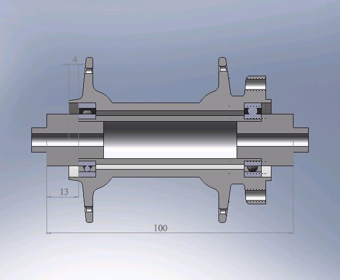

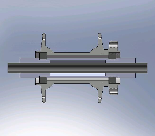

Выкладываю вариант с "десятой" осью. Посчитал, что проще будет обрезать стандартную заднюю ось 10мм, чем выеживаться с передней. Есть два варианта: обрезать для использования с эксцентриком и обрезать для стяжки гайками. Места сопряжения с подшипниками сделать как предложил Болт, либо как у меня на первои эскизе.
Этот вариант рассматриваю как крайний (очень большой запас прочности и больший вес по сравнению со стандартным узлом на конусных подшипниках)
Позже выложу эскиз с размерами без цельной оси под стяжку :wink:

вот это - правильная конструкция!
Номер сообщения:#32  Непрочитанное сообщениеДобавлено: Чт сен 30 2010 14:37
Может она и правильная, но какая-то не креативная :lol:

не, ну ты извини, но заглушки во втулках с осью под 135 и под 100 мм будут испытывать в твоем случае в разы отличающиеся по силе нарузки!
Это во-первых, а во-вторых, я не совсем понимаю, что ты там творишь со спицей... Эта твоя "стяжка" равна по диаметру обычному эксцентрику. Спица вместо эксцентрика?.. Что-то я совсем запутался...
Номер сообщения:#36  Непрочитанное сообщениеДобавлено: Сб окт 02 2010 01:34
Да, я это понял сразу же, как понял, что протупил с длинной оси.... и, появилась реальная надежда, что вариант с составной осью и эксцентриком имеет право на существование в роли неведущего колеса, не испытывающего боковых нагрузок (как в трех и четырехколесных веломобилях).
Да, спица вместо эксцентрика. Поясню: в моем варианте поломка эксцентрика практически может означать разрушение колеса во время движения. Металл эксцентриков, что у меня есть доверия не внушает, а спица не ломается.
Сегодня искал 200кг для испытания спицы, а нашел информацию, что в соседнем Зеленогорске в Электромеханическом техникуме есть лаборатория прочности (или сопротивления..) металлов. Т.е. квалифицированные специалисты и испытательный стенд. Думаю, что надо с ними пообщаться...

Нарисовал вариант с некоторыми размерами. Все в пропорциях, так что не сложно прикинуть..
Вес некоторых элементов посчитал в "Солиде" и пришел к выводу, что без сальников этот вариант выигрывает у аналогичной заводской ступицы 20гр веса. Под сальники есть запас 4мм, т.е нужны сальники 30*20-21*4мм. Ничего страшного, если сальники будут немного выглядывать из посадочных гнезд, так как тоньше 6мм я не видел. Еще не знаю, существуют ли 6-7мм сальники внешним диаметром 30мм и внутренним 20-21мм?
Комментарий к файлу: С размерами и в пропорциях. Отверстие под эксцентрик 5мм, диаметр под переднюю вилку 10мм
