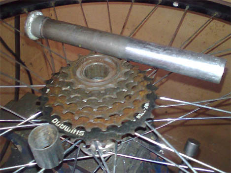

Вы извините дурака, если чего не понял, но не проще ли отрезать "щеки" у готовой втулки, расточить их под диаметр оси (если лень делать наоборот :wink: ) и так же приварить на ось? Я бы взял советские втулки от переднего колеса пр-ва ХВЗ например. Можно даже не резать втулку, а вставить в нее ось по внутреннему диаметру, вместо подшипников загнать толстые металлические шайбы и все обварить.

А мы отошли от "точенки" и испольуем для консольных втулок калиброванные валы 15 и 17 мм диаметром - подшипник на них садится практически без зазора. В условиях мастерской "на коленке" можно сварить любой мост!

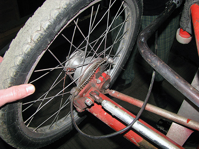

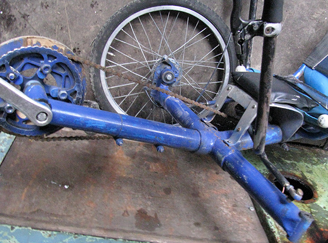

Можно. Я так и делал в трехколесном велисипеде:
http://velomobile.org/forum/viewtopic.php?f=46&t=4705

Подшипник садится, а характеристики валов - какая сталь, Они "сырые" так и остаются?
Вадим Дунаев поставил на свой последний аппарат "сырую" точёную ось на "17", после непродолжительных поездок и сильного удара ось согнулась, чего никогда не было с точёными, калёными, шлифованными в размер осями.

Теперь все понял - делается под готовые валЫ. Немного смущает, что в месте сварных швов металл оси будет ослаблен.... Раз это такая индивидуально-дизайнерская штука и не охота протачивать и использовать готовую втулку, то я бы предложил сделать все же по типу стандартной втулки и приварить ее к оси только со внешней стороны. (а лучше подумать как обойтись без сварки :wink: ) Оказывается, что в нашем мухосранске гораздо проще с металлообрабатывающим оборудованием, чем в Москве :lol:

Да, отстаются сырыми. При наличии доступа к станкам и производству, конечно, было бы желательнее сделать точеную деталь и закалить ее по всем правилам. Но у нас, в основном, нет доступа к станкам, тем более - оперативного доступа. В Москве достаточно времязатратно найти хорошего токаря, и приехать к нему в рабочее время, когда он работает.
Вот ссылка на металлобазу с калибровкой:
http://mc.ru/page.asp/metalloprokat/krug_kalibr/PageN/2
Круги диаметром именно 17 мм есть из Ст20, Ст35 и Ст45.

На моём дельтатрайке стоят проточенные на 1 мм задние втулки от "Украины", ХВЗ (кстати, довольно непростое занятие, т.к. они хорошо термообработаны). Полуоси самодельные, точёные, на 16 мм, без термообработки (не было возможности, да и особого желания). Подшипники СПЗ-4 RUS тип 18092 (диаметр наружный - 35, внутренний - 16 мм). Вот уже третий год езжу - никаких проблем. Возил до 50 кг груза (чернозём из Лесопарка под розы) + я (70 кг) + сам трайк (30 кг). Кстати, закалка и термообработка - это не совсем одно и то-же. Если нет возможности для полноценной квалифицированной термообработки (с нормализацией, отпуском), закалку лучше не проводить, т.к. появляется риск, что ось может просто лопнуть. Сырец же просто немного согнётся. Да и 16 мм для "велика" - более чем достаточно. А калиброванные прутки действительно не так просто достать, проще снять с какой-либо детали, если есть такая возможность (типа коробки передач, хромированные тяги, у меня такие валяются, в т.ч. и с самолётов, забираю у наших слесарей-сантехников, когда те тащут на металлолом с ХАИ)

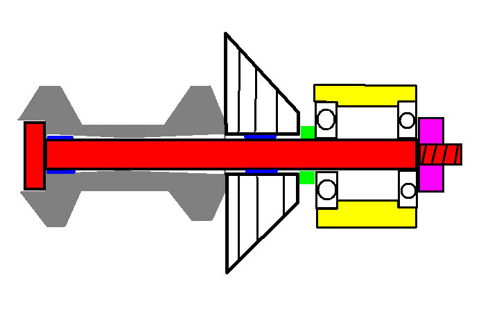

я скоро буду делать консольные ведущие колеса. как оси планирую использовать штоки от аммортизатора\газель\ на 16мм . жаль что длина у них ограничена. чтобы не приваривать втулку к оси планирую сделать её с клеммовым зажимом. приблизительно как на картинге.если получиться обязательно сфоткаю

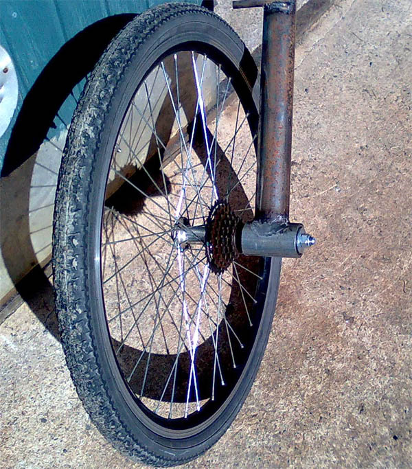

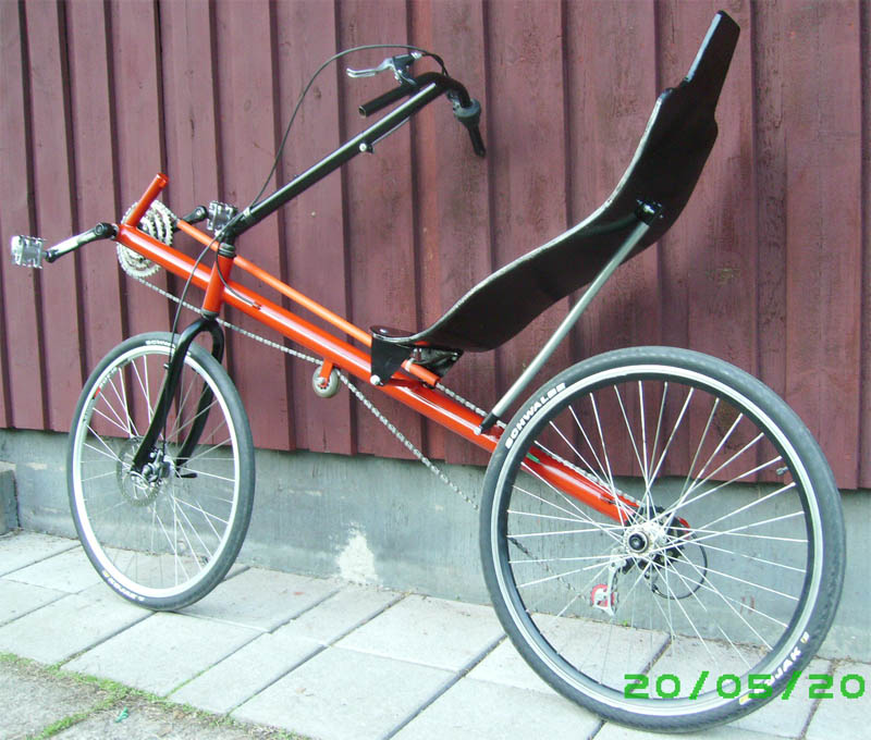

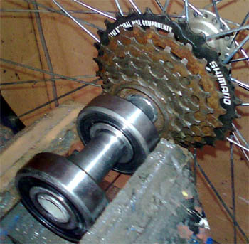

Как вам такое?
"Левая фотография показывает, нагрузка на ось (20x2, 5мм), чья голова покрыта обложки и вкладыши (22x1mm), которые держат мост в центре узла. Vähän piti putken pintaa porakoneella pyörittämällä hioa jotta laakerit menee siihen jouhevasti, siksi kiiltävä kohta. Если бы немного поверхности трубы вращением сверла, чтобы отточить подшипников идет гладко, потому что блестящие точки. Irtonainen holkki tulee vapaarattaan keskelle, kuvasta käy hyvin ilmi minkä tyyppinen napa onnistuu näin tehdä yhdeltä puolen tuetuksi. Loose разъем выйдет в середине чувствительной, картина становится ясно, какой тип центра удается сделать это с одной стороны поддержку."
перевод, оригинал

Ребята, а под валы не пробовали брать полированные каленые штоки от автомобильных стоек, они обрабатываются нормально, мы на станок направляющие делали из них. serbey, пробуй.

Олег писал:
Как вам такое?
Да замечательно! Наконец добрались до схемы консольного крепления с внешними подшипниками, столь любимой Дашевским.
На фотках колёса не ведущие, но принцип один и тот же.
Колоссальное достоинство - подшипники можно выбирать по долговечности, а не какие во втулку влезут. Минус только один - правильно изготовленная ось из качественной стали с соответствующей обработкой, или искать готовые детали, скутерные, автомобильные, ещё какие нибудь.
Как готовый полуфабрикат - на рынке появились ведущие втулки на 4-х промах под кассету и посадочным размером 15 мм.
Только качественный вал подобрать из готовых и... вперёд!

во! в такое крепление я верю более-менее.... однако, почему нельзя поставить систему из подшипникв с другой стороны от колеса? то есть не со стороны звёзд, а с противопорложной стороны?
По-моему можно, только тогда проблемы будут с креплением переклюка.
Хотя, если поставить с другой стороны и придумать, как переклюк прикрепить, то можно, по-идее, заднее колесо с дисковыми тормозами поставить. Или может быть я чего то не учел?
