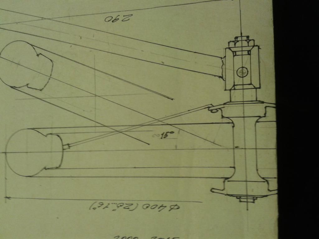

Позже дам фото.
Добавлено через 11 минут 14 секунд:
Вариант крепления оси на конусах.
Комментарий к файлу: Ступицу можно и перевернуть.

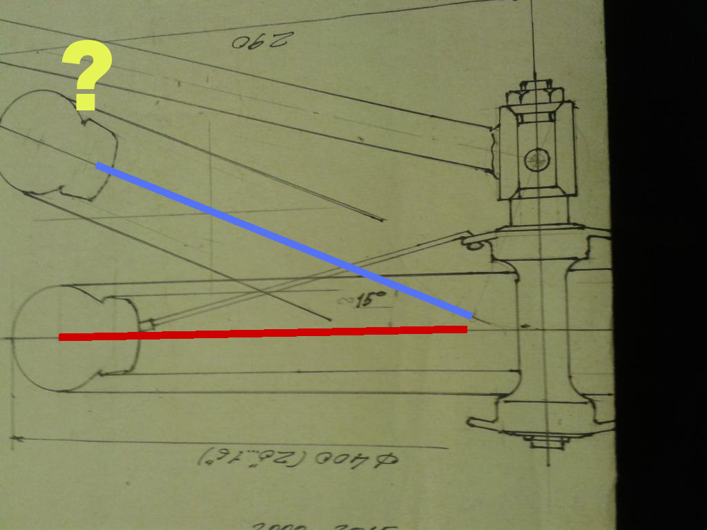

 Заголовок сообщения: Re: Консольное крепление колес на обычных втулках(ступицах)
Номер сообщения:#24  Непрочитанное сообщениеДобавлено: Вт сен 12 2017 12:19
Mazur4ak, что-то у вас не ладится с масштабом, тов. конструктор...

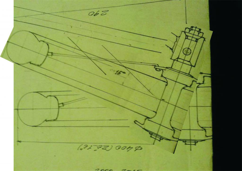

Номер сообщения:#25  Непрочитанное сообщениеДобавлено: Вт сен 12 2017 13:14
Вернее, у Вас, тов. конструктор, не ладится с углом поворота (?). Это поворот колеса, где шарнир, кружочек, на втулке - (прочерчивание).
Номер сообщения:#26  Непрочитанное сообщениеДобавлено: Вт сен 12 2017 16:27
Сообщения: 593
Откуда: Челябинск
Благодарил (а): 161 раз.
Поблагодарили: 125 раз.
Лигерад Неро.
Имя: Пашуня
А что не так с масштабом? Всё ОК, плечо обката учтено и оно подаёт колесо вперд.
Колесо обкатывает шарнир поворота по радиусу этого плеча, а мне охота, что-бы плеча обката не было. И тут либо куча шаровых с хитрой кинематикой, либо ступица-подобие автодиска - чашкой. И в эту чашку упрятать поворотный шарнир.
Номер сообщения:#27  Непрочитанное сообщениеДобавлено: Вт сен 12 2017 17:41
Либо просто немного наклонить колесо, чтобы пятно контакта находилось на оси поворота.
Номер сообщения:#28  Непрочитанное сообщениеДобавлено: Вт сен 12 2017 17:46
Сообщения: 323
Откуда: Самара
Благодарил (а): 103 раз.
Поблагодарили: 95 раз.
Имя: Виктор
вовсе нет, нужно только дать поперечный наклон "шкворня", так чтобы его проекция попала на центр пятна контакта и плеча не будет. у авто всех без исключения ось "шкворня" находится вне колеса. но его проекция попадает на пятно контакта и расположение имеет большое значение для управляемости. схема здесь http://autoruk.ru/images/stories/folkaw ... od/143.jpg
Номер сообщения:#29  Непрочитанное сообщениеДобавлено: Вт сен 12 2017 18:24
-=LT=-, зря придираешься, все там правильно:
За это сообщение автора O-Witte поблагодарили: 2 Brumin (Вт сен 12 2017 18:25), Mazur4ak (Вт сен 12 2017 18:26)
Номер сообщения:#30  Непрочитанное сообщениеДобавлено: Вт сен 12 2017 18:26
На пост № 23. У меня прочерчено макс. угол поворота переднего колеса, вплоть до касания подвески (не показано). Рычаг-перо сов. вилки, где на утончённом конце закреплён шарнир поворота колеса со всеми углами, а на утолщённом конце шарнир, вмонтированный в поперечную алюмин. трубу вместе с проволочным торсионом.
Графика условна.
Номер сообщения:#31  Непрочитанное сообщениеДобавлено: Вт сен 12 2017 20:03
Mazur4ak, ой, каюсь, косяк мой. с ночной смены был - глаза в кучу))) все верно нарисовано.
За это сообщение автора -=LT=- поблагодарили: 2 Mazur4ak (Чт сен 14 2017 11:40), O-Witte (Вт сен 12 2017 20:06)

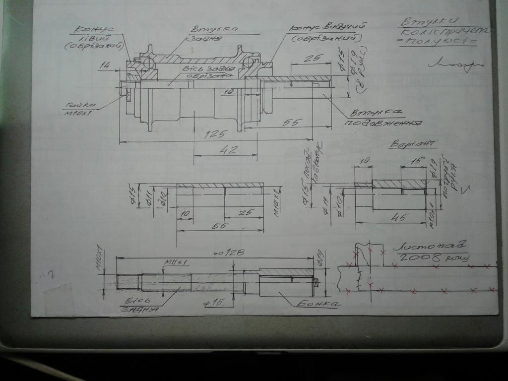

Номер сообщения:#39  Непрочитанное сообщениеДобавлено: Чт сен 14 2017 11:25
Сообщения: 360
Благодарил (а): 37 раз.
Я просто предложил простейший вариант без токарных работ, что соответствует названию темы и запросу автора. А один ряд шариков справа на рисунке естественно можно убрать. Это я нарисовал для наглядности, демонстрируя "происхождение" втулки.
Номер сообщения:#40  Непрочитанное сообщениеДобавлено: Чт сен 14 2017 11:53
Я не против, но это идея. Возьмите ось втулки и покрутите в руках, а ещё лучше, нарисуйте её и увидите проблемы.
Т.к. ступица на консоли затребована, то я решил продолжить тратить время на работающий вариант в деталях. Хотя мне это и не нужно.
