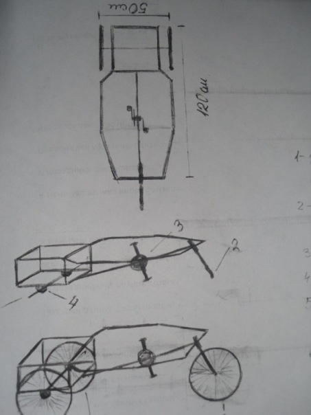

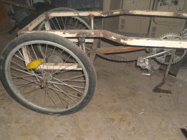

чертеж

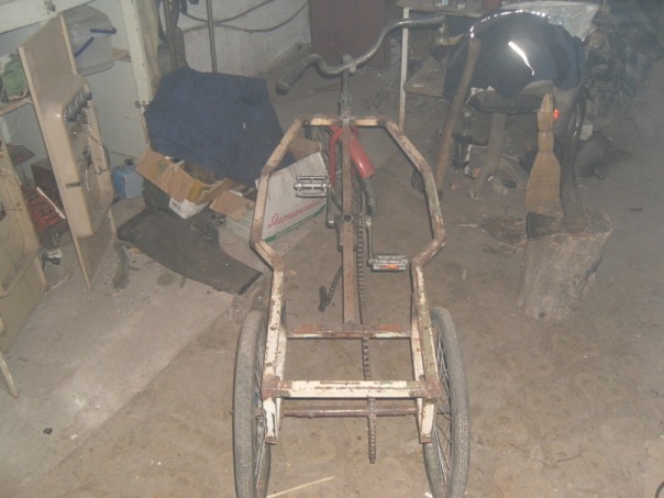

Добавлено через 39 минут 21 секунду:
фото
Добавлено через 2 минуты 32 секунды:
И как сделать руль ?
что б было хорошо поворачевать

Зачем рама из трёх палок? Зачем боковые палки? Какой в низ смысл?

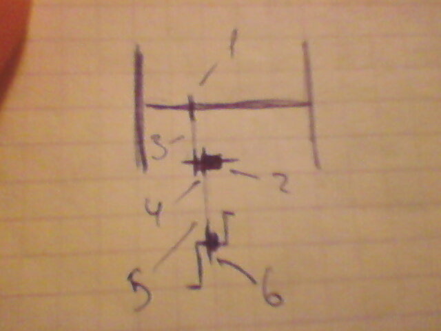

Смотрите будет такая система работать??
1- Втулка с задним барабанчиком (с обычного велосипед)
3- 1-я цепь
4- свареные две звезды и закреплены
5- 2-я цепь
6- Каретка с педалями

не будет работать.

реакция цепи выломает ось

Если сделать ось 40 мм диаметром то может быть.

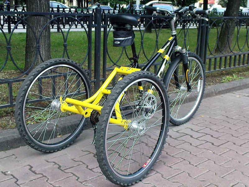

еще в восмидесятых годах по харькову ездил трёхколесный вел. там был мост с втулкой от дорожного вела.но там привод на одно колесо. сделано было так--втулка стояла на своём месте. к корпусу втулки приварена звёздочка . короткой цепью вращение передавалось на жесткую полуось . тормозил он обратным вращением педалей.
 Заголовок сообщения: Re: посоветуйте как сделать заднюю втулку на веломобиле
Номер сообщения:#16  Непрочитанное сообщениеДобавлено: Сб фев 19 2011 23:36
насчёт руля не совсем понял --тебя велосипедный не устраивает? насчет заднего моста то пока нарисовать не получиться . но попробую объяснить на фото.принципиально задний мост такой точно. но здесь стоит трещетка напрямую на полуоси. это упрощает --одна цепь и несколько передач. но нужно делать тормоза. там же было по другому. на своём месте стояла втулка торпедо. вместо спиц приварена звёздочка. на эту звёздочку одета цепь и передает вращение на звездочку приваренную на полуось жёстко.натяжение обоих цепей регулируеться перемещением каретки и перемещением балки заднего моста.

а ну я понял. Ну смотри, по такому принцепу как на фото, только вывести ось со второго колеса и уварить её к звездочке, будет работать?
Номер сообщения:#18  Непрочитанное сообщениеДобавлено: Сб фев 19 2011 23:52
Сообщения: 14099
Благодарил (а): 155 раз.
Поблагодарили: 846 раз.
То, что на фото - работать будет. Хорошая схема, качественное исполнение - но на одно колесо.

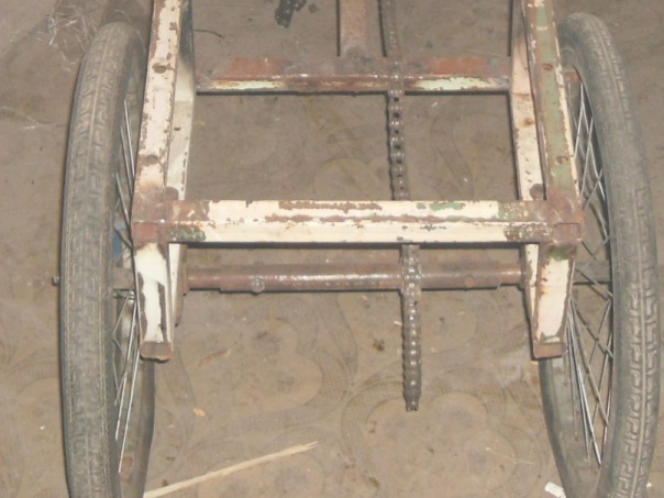

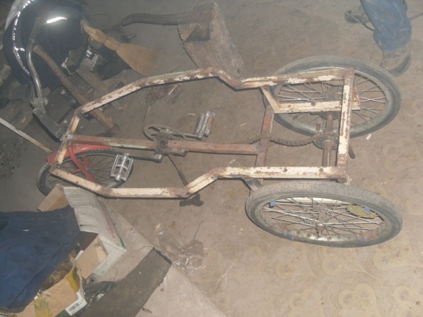

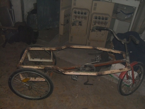

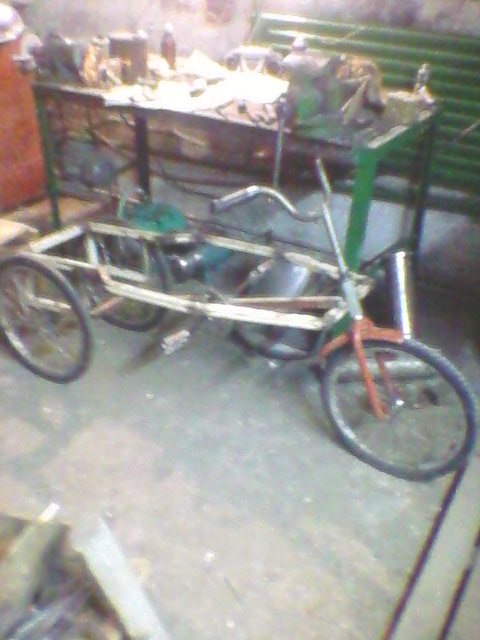

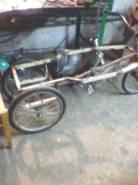

вот ещё фото мого драндулета
