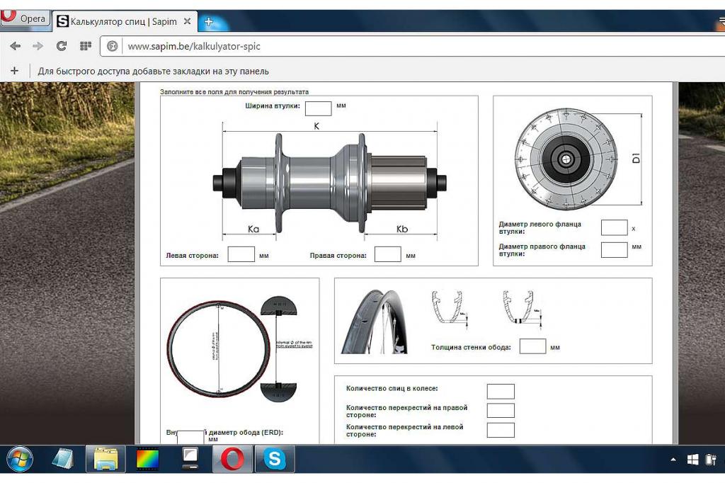

Начать, конечно, надо с калькулятора длины спиц. Он потребуется, когда определяешь длину для новой втулки и обода..
Лично у меня на смарте стоит русский калькулятор от производиля спиц Сапим.

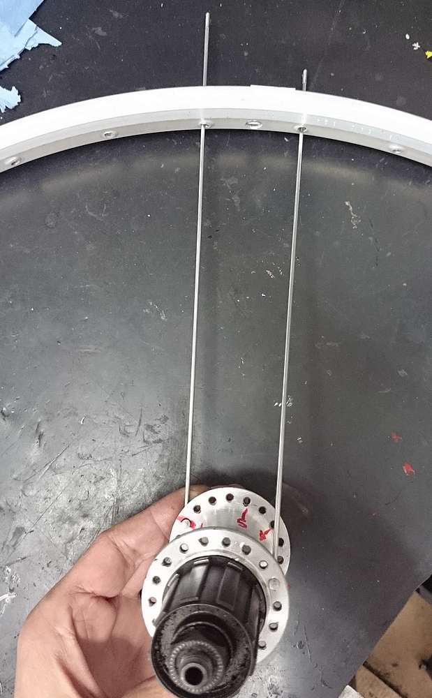

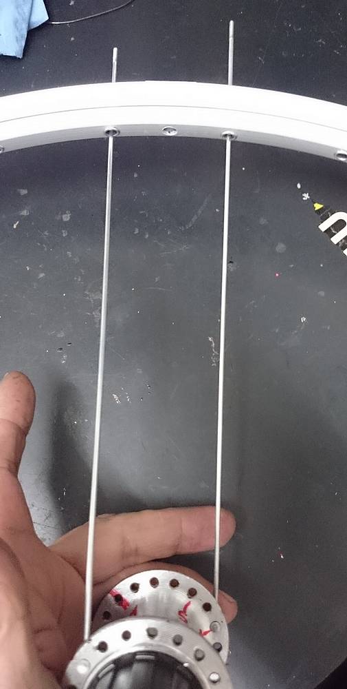

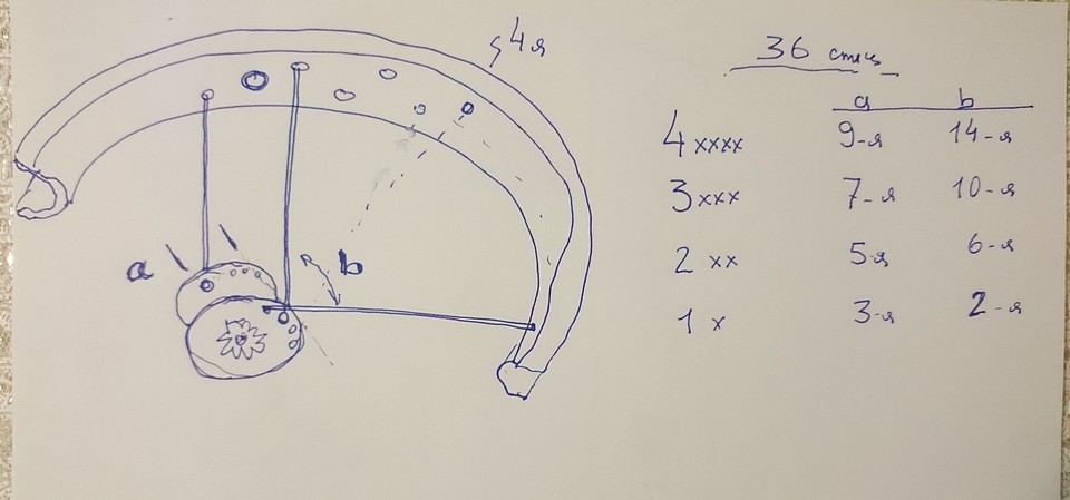

Пользуюсь такой технологией спицовки колеса. На примере 36 спиц, 3 ххх креста. Длину спиц высчитали, исходя из размеров обода и втулки. На фотке задняя втулка. Сторону кассеты назову ПРАВАЯ. Спица кот. вставляется вовнутрь - ВНУТРЕННЯЯ. Соответственно, другая сторона ЛЕВАЯ, спицы, головками внутри- НАРУЖНЫЕ.
Монтаж
1. Смотрим на расположение отверстий возле отверстия для камеры. Если левое выше центра обода, значит вторая спица (первая ЛЕВАЯ) пойдет вправо.
2. Вставляю обе сверху, ЛЕВУЮ на седьмую дырку. И "наживуливаю" ниппеля.
3. Через одно отверстие вставляю все ПРАВЫЕ ВНУТРЕННИЕ и развожу их "на четвертое" отверстие.
4. Переворачиваю обод и вставляю все ЛЕВЫЕ ВНУТРЕННИЕ спицы. Возле соска уже стоит НАРУЖНЯЯ. С ней делаю первый крест соседней ВНУТРЕННЕЙ, закрепляя "на десятое" отверстие от первой, следующие на четвертые......
Вот теперь на "автомате" идут НАРУЖНЫЕ (опять перевернув обод) ПРАВЫЕ и (последний раз перевернув) ЛЕВЫЕ.
На третьем ххх кресте спицы перехлестываю.
5. Устанавливаю колесо в станок. Докручиваю все ниппеля, чтобы спряталась резьба. Обжимаю ладонями, докручиваю все на определенное количество оборотов.

Комментарий к файлу: первые две на 3ххх
Комментарий к файлу: ЛЕВАЯ НАРУЖНЯЯ идет вправо

Комментарий к файлу: моя единственная и любимая "шпаргалка"

Несколько онлайн калькуляторов. Надо бы сравнить их результаты для одного колеса.
http://www.sapim.be/kalkulyator-spic
http://upbikes.com.ua/calculator.php
http://www.realbiker.ru/cgi-bin/spocalc/spocalc.pl
http://www.caravan.hobby.ru/materiel/spokes/
http://www.jbservice.org/velosipednaja- ... spits.html

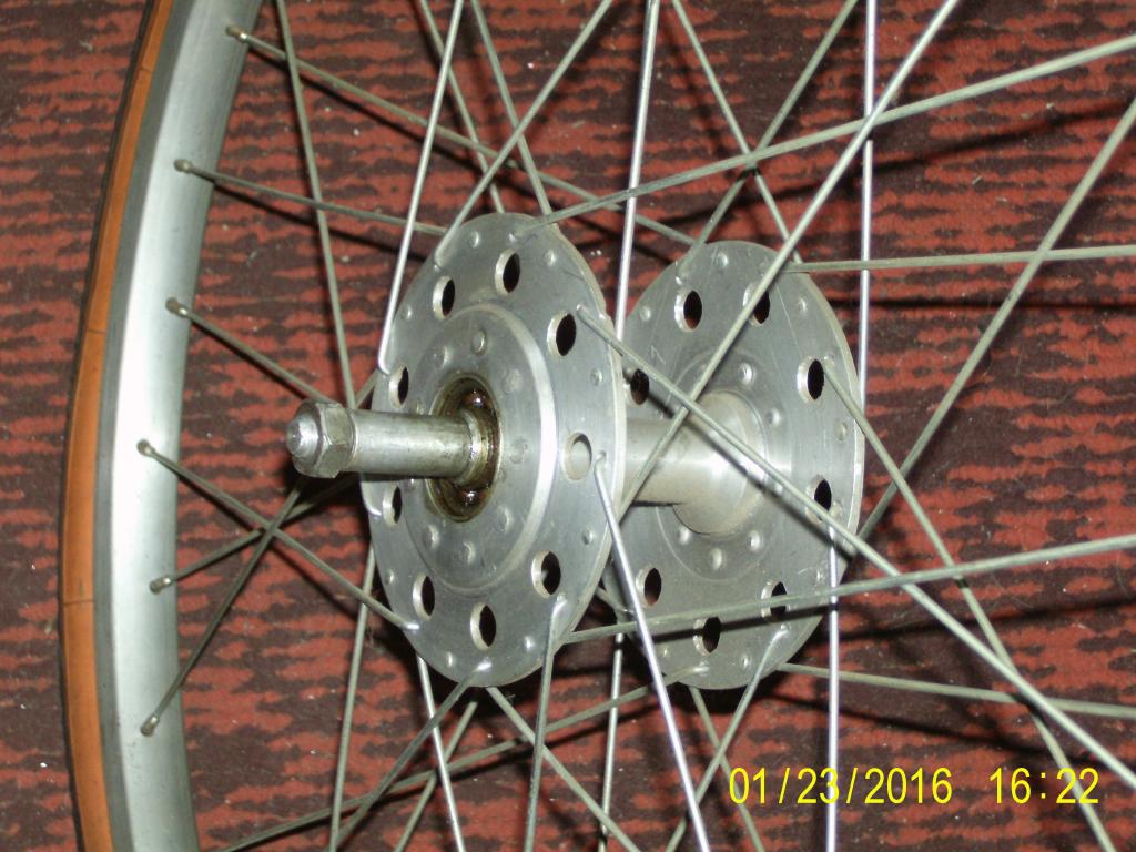

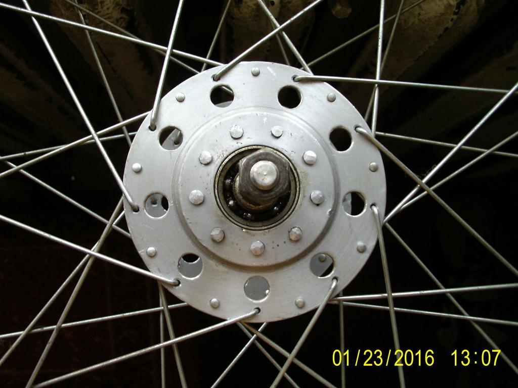

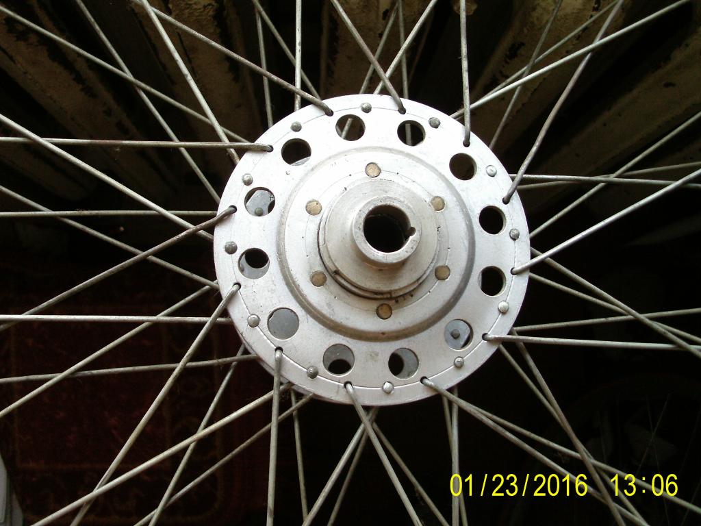

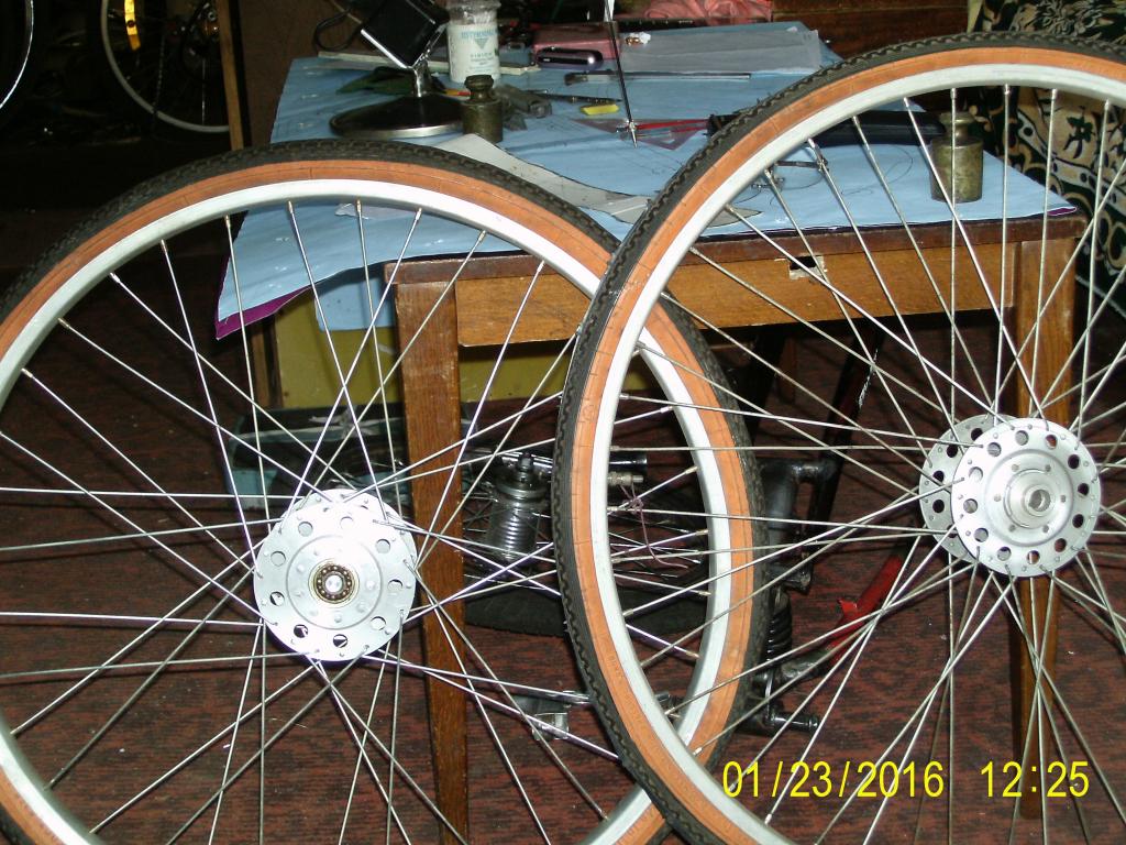

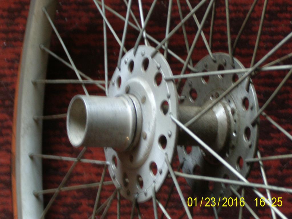

Мои колёса для тандема "Риск":
1. Заднее приводное колесо под шину "Прима"-26",обод самодельный, на 44 спицы длиной 250 мм. флнец ф=110 мм, между фланцами 66 мм.
2. Переднее колесо "Салюта" на 36", спицы длиной 245 мм, фланец ф=110 мм, между фланцами 68 мм.
Добавлено через 17 минут 53 секунды:
Уточнение:
1. ...между фланцами 60мм.
2, ...между фланцами 64 мм.
Добавлено через 11 минут 19 секунд:
Параметры определял графически в трёх проекциях_спицу. Резьбовый конец спицы находился на уровне внутренней части отверстия.
Добавлено через 5 минут 1 секунду:
Фланцы имеют прогиб от точёнки, так и мех. прогиб в чашку алмазного круга.

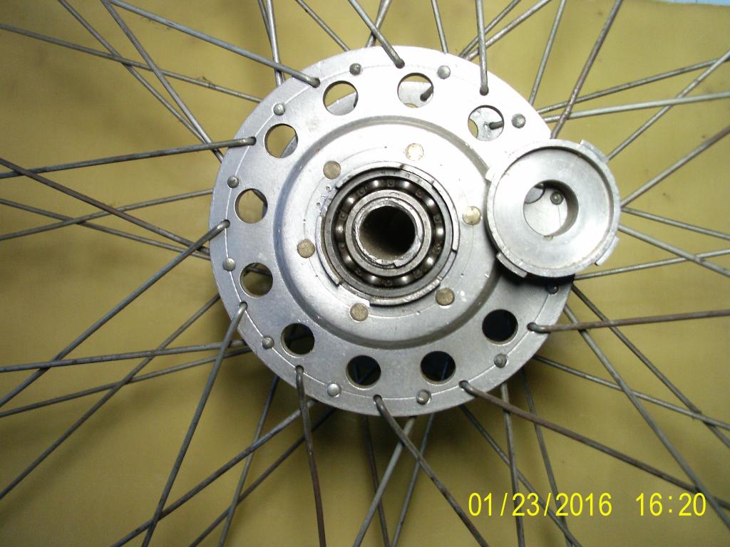

Добавлено через 3 часа 33 минуты 28 секунд:
Снята приводная коронка с задней втулки.
Добавлено через 3 минуты 25 секунд:
Задняя втулка без коронки.

Комментарий к файлу: Показано 2 колеса, всего их 4.
Комментарий к файлу: Показаны фланцы.
Комментарий к файлу: Передняя полуось-алюм. В95.
Комментарий к файлу: Задняя полуось- алюм. Д16.

Выложу подборку фоток. И скринов, почему использую первую ссылку ДИМа http://www.sapim.be/kalkulyator-spic по калькуляции спиц.

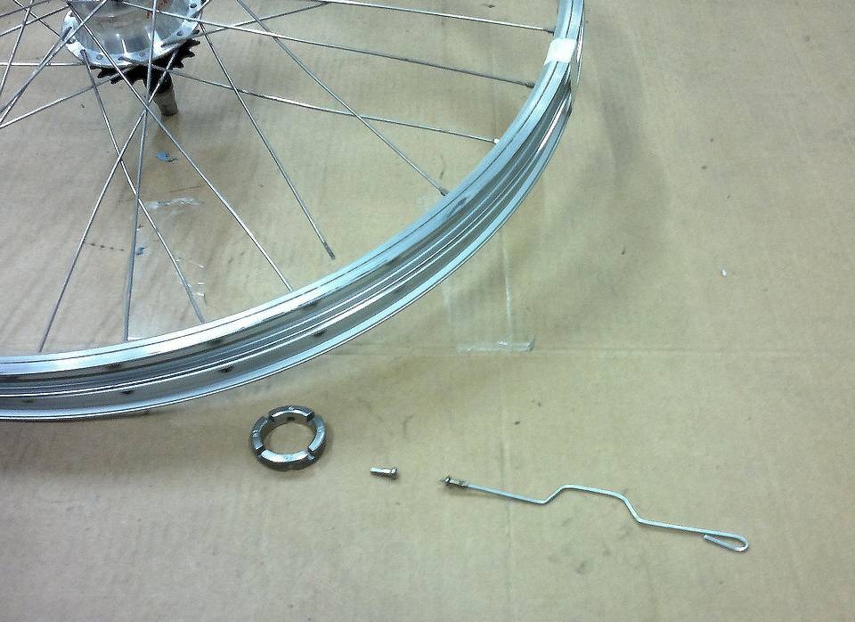

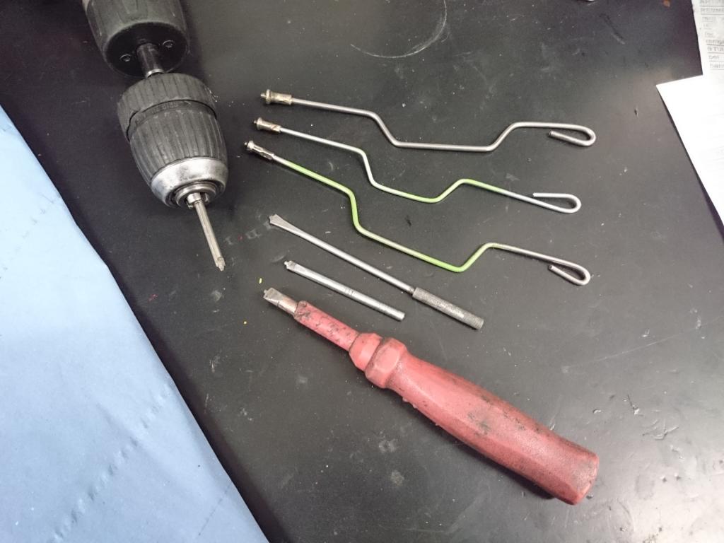

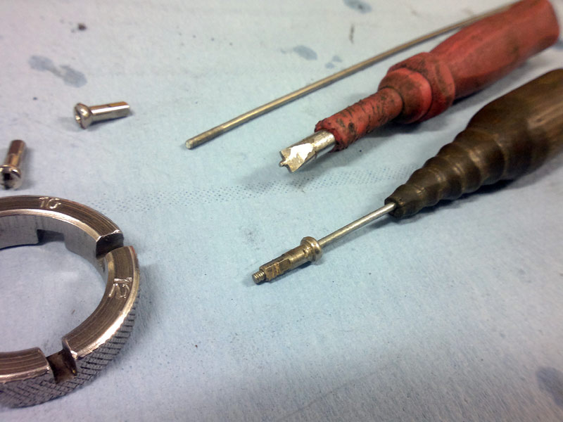

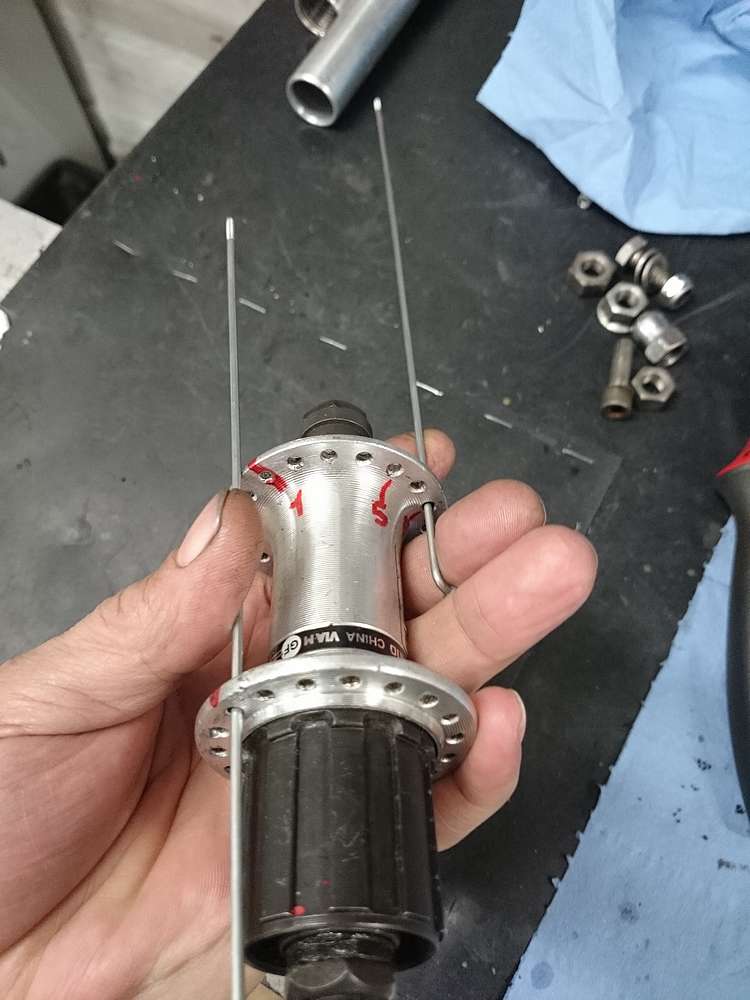

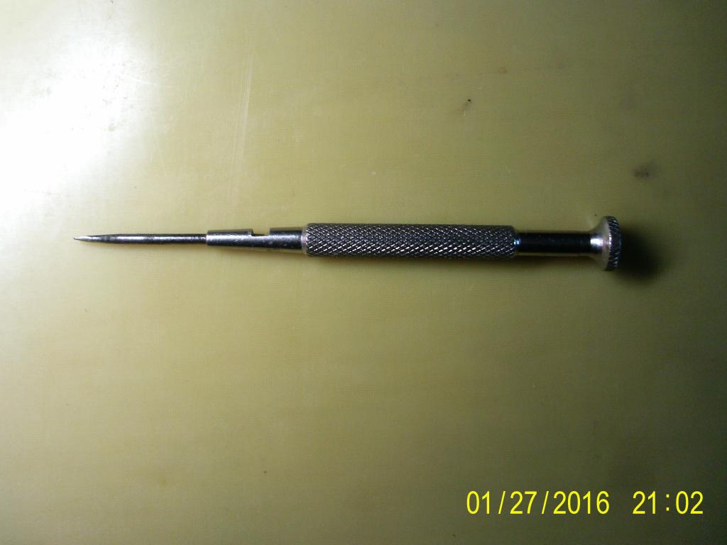

Инструмент для спицевания колеса. Хорошо подходит крестовая отверточка со сточенной стороной.
GEK писал(а):
Алекс, ты где-то выкладывал фото хитрого приспособления из куска спицы для спицовки двойных ободов (вставления и головок спиц).
Чтобы при спецовке двойного обода вытащить- всунуть ниппель (даже не снимая иногда колеса с велосипеда) помогает оч. простой девайс из старой спицы

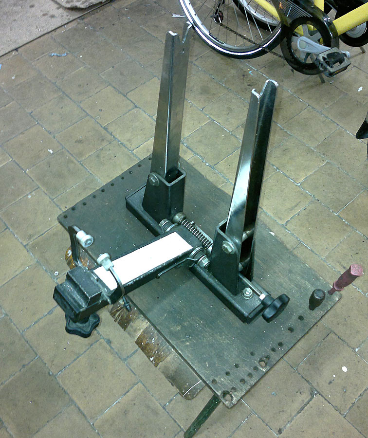

Комментарий к файлу: наш станок

Комментарий к файлу: калькулятор Сапим. лаконизм. без рекламы

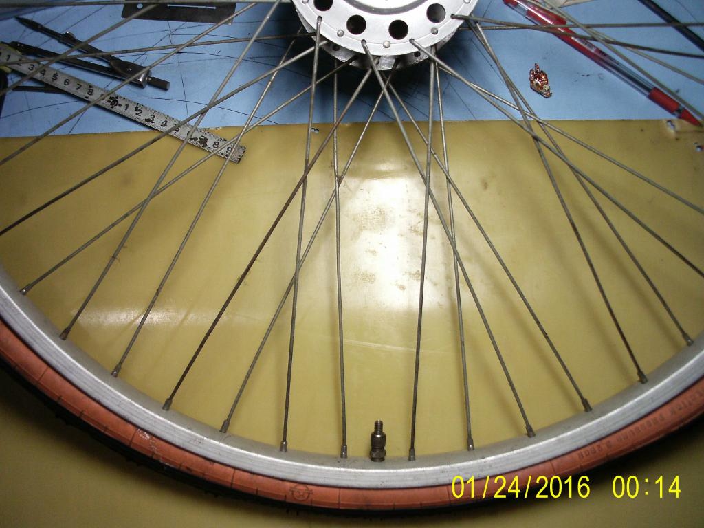

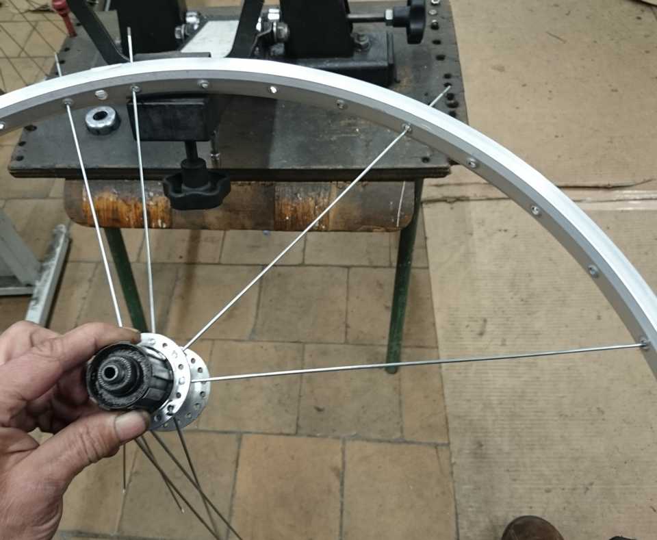

Я не знаю ваших навыков. Есть много вариантов.Мне помогала в своё время моя половина, но уже своим стилем.
!. Втыкаем спицы через одну, все сразу, на один фланец, с одной и другой стороны и смотрим на образец,т.е. готовое похожее колесо.___
2. Перекрещиваем, одна за одну,две спицы на 4 отверстия, в данном случае. в промежутке 2-е спицы и вставляем в ближнее отверстие около отв. вентиля первую спицу, а через одно отв. вторую спицу с накручиванием нипелей. и так далее. Если обод перед вами, то используйте верхние отв. обода. Примените отвертку под шлиц типа часовой, с упором.
4. Накрутите ниппеля за подлецо, и проверте зонт в натяжку от руки.
5. Вторая сторона пойдёт сложнее. Там отв. сещены на пол шага. Так само берём 2-е спицы в любом месте, перекр. их и вводим в отв. до которых они достают.
6. При наборе одну из спиц придётся изгибать для выхода из паутины спиц и прикрывать резьбу пальцем ,чтобы не поцарапать обод.
Добавлено через 5 минут 7 секунд:

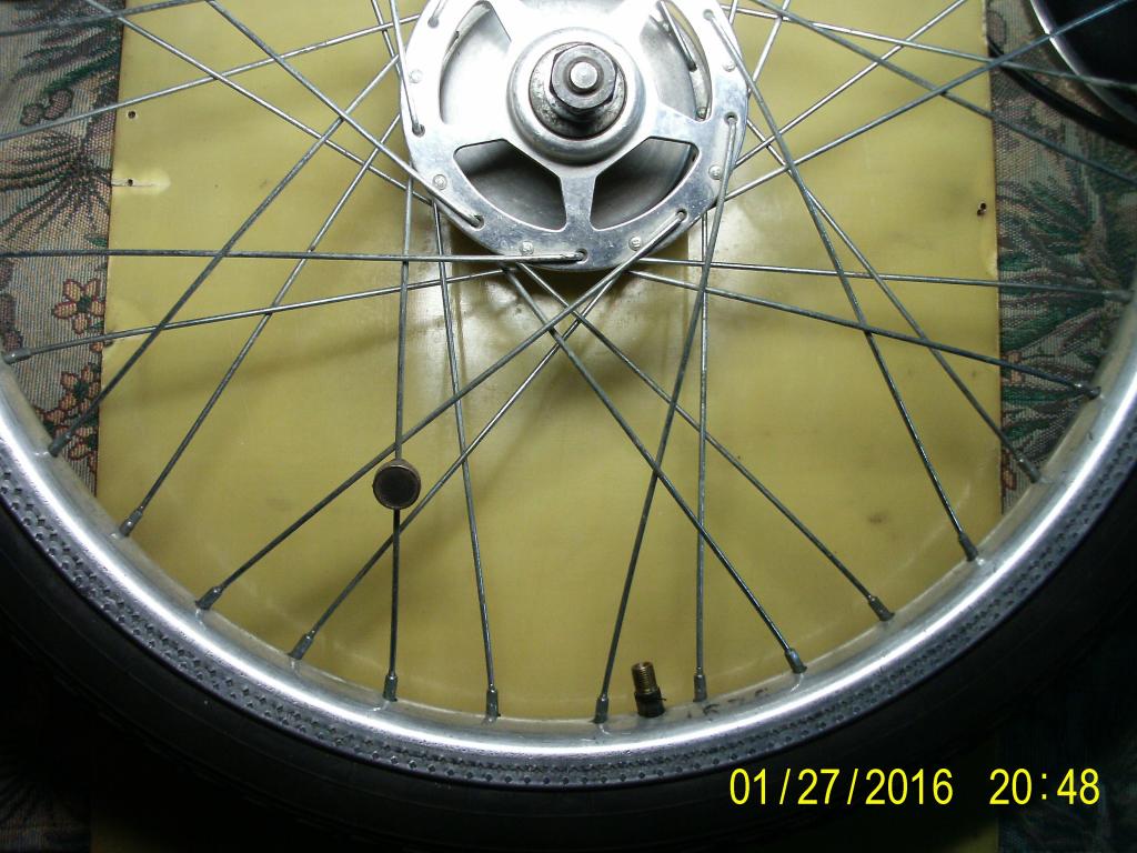

Расположение спиц в зоне вентиля.
Добавлено через 10 часов 23 минуты 58 секунд:
Ошибка:-читать "Накрутите ниппеля, перекрыв резьбу спицы. одинаково кругом,..."
Когда все ниппеля навинчены (колесо собрано), то первая натяжка спиц проиводится от руки и за подлецо. Т.е., верх спиц не выше ниппелей. Тогда можно крутануть колесо в руках. При новых деталях колесо вас порадуед.
Пока можно натягивать спицы без станка, через одну.
Такой метод выручит вас в переспицовке вне мастерской, например, на отдыхе.
Если колесо собрано дома, а центровку будете делать в другом месте, то при перевозке со спиц могут скрутиться несколько ниппелей.
И ещё: очень желательна проверка одинаковой длины спиц, например, из домашнего набора.
Комментарий к файлу: Спицы в зоне ниппеля.

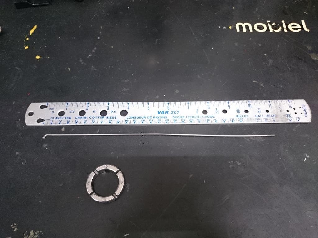

еще инструмент
За это сообщение автора alex поблагодарил: Mazur4ak (Вт янв 26 2016 00:18)
 Заголовок сообщения: Re: Спицуем колеса сами
Номер сообщения:#12  Непрочитанное сообщениеДобавлено: Вт янв 26 2016 00:47
еще инструмент

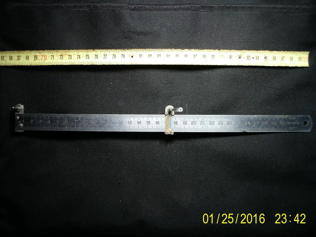

Мой чертёжный инструмент-кусок рулетки с дырочками и инструм. линейка, переделанная в циркуль. Отсчёт через 5 мм (смещение иглы).
Сделайте дырочную линейку для измерения длины спиц, pliz.
Добавлено через 2 минуты 29 секунд:
Чертёжный инструмент.
Добавлено через 4 минуты 51 секунду:
Уточнение- ...линейку-справочник...

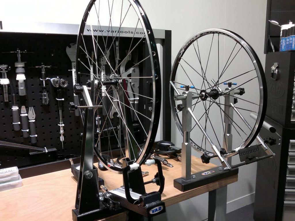

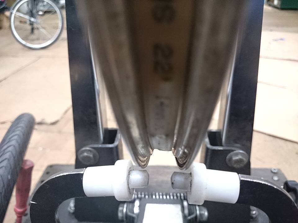

Указатели яйца и восьмерки

Дайте фото сбоку, и в сложенном виде.
Не забывайте про мою просьбу.
Мой станок из двух передних вилок видели? Что-то все промолчали.
Номер сообщения:#15  Непрочитанное сообщениеДобавлено: Ср янв 27 2016 02:26
Mazur4ak выше в сообщениях есть фото станка.
Номер сообщения:#16  Непрочитанное сообщениеДобавлено: Ср янв 27 2016 02:54
Я понял. Вертикальные стойки регулируемы в стороны. Упоры "восьмерых яиц" лежат на основании.
Минуса:
!. Под ободом плохо видно расположение упоров.
2. Для переднего колеса, оно симметрично, как настраиваются стойки?
3. Трудно настроить зонт заднего колеса расширенинием стоек?
Нужно это всё описывать, чтобы небыло вопросов.

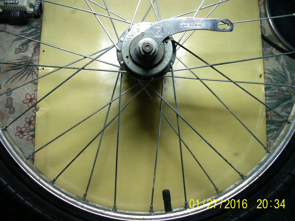

Неправильная сборка колеса 20" на 28 спиц в зоне вентиля.
Добавлено через 12 минут 17 секунд:
Ещё неправильная сборка в зоне вентиля колеса на 20".
Добавлено через 8 минут 54 секунды:
Комментарий к файлу: Тормозная втулка с колодочным тормозом.
Номер сообщения:#17  Непрочитанное сообщениеДобавлено: Ср янв 27 2016 22:51
[/quote]
очень неудачный будет инструмент! Лучше у крестовой отвертки сточить две стороны, подпилить надфилем. Сделать "носик", который выталкивает отвертку из шлицов ниппеля, когда выбрана вся резьба. А часовой отверткой не сможете приложить достаточного усилия. Вороток очень удобен при работе со спицами.

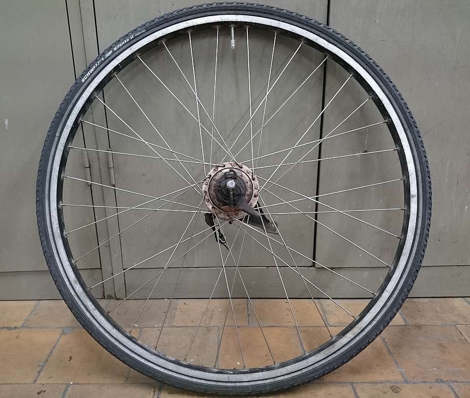

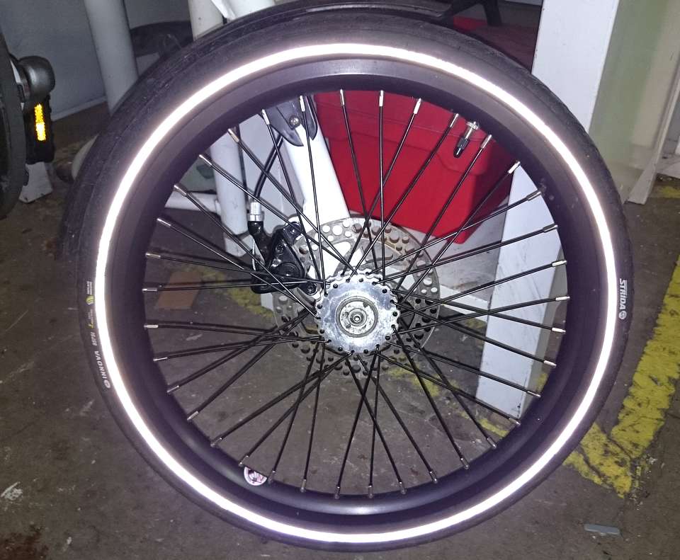

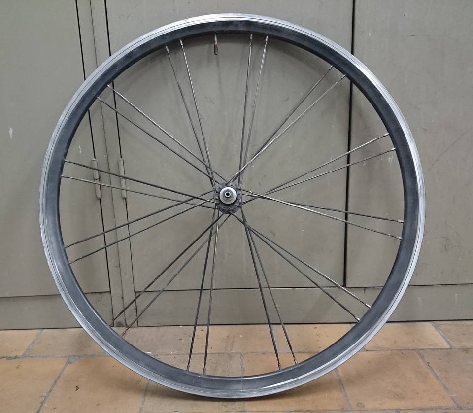

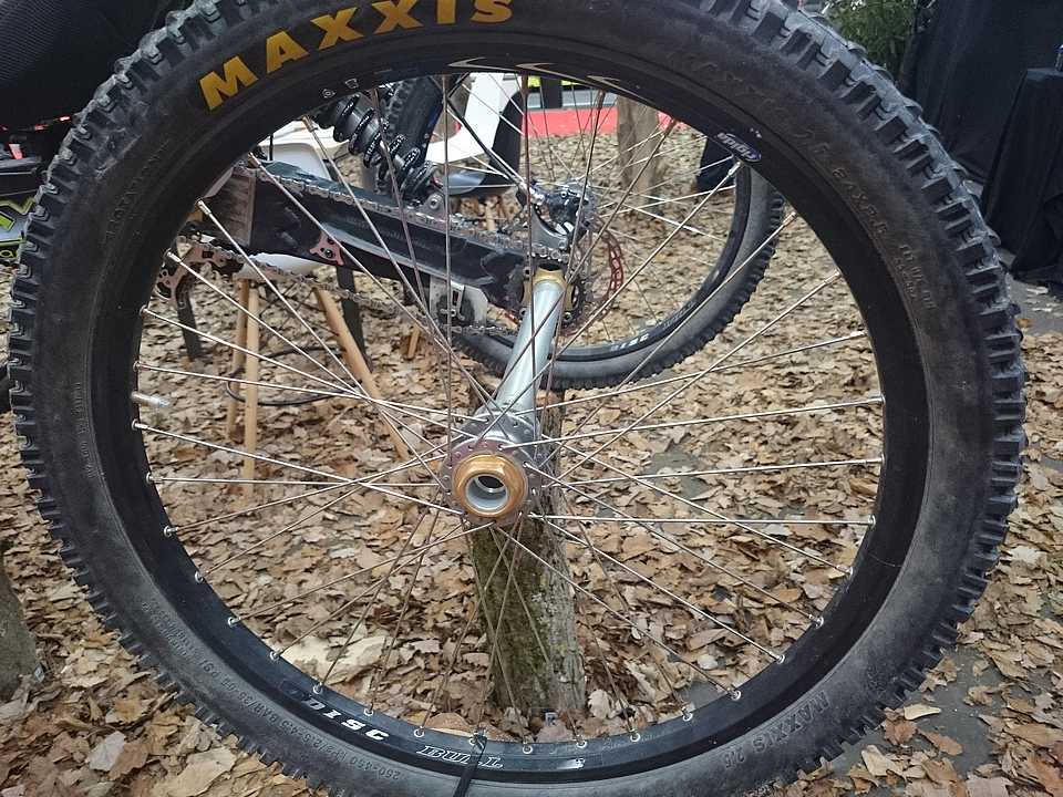

Примеры спицовки готовых колес
Комментарий к файлу: Стрида. 16" два креста
Комментарий к файлу: Нексус 28"
Комментарий к файлу: Квадрик. 24х2,25
Комментарий к файлу: 28" два креста

[/quote] По дружески-будьте снисходительны. Любые инструменты хороши.
1. Моя отвёртка вашей не помеха. У меня инструмент, а у вас "морковка"- как-то не солидно.
2. Заимейте, проверьте удобство работы. Жало можно любое туда вставить.
3. У меня не часовая отвёртка, жало там больше 3-х мм, ф накатки 9 мм. Крутящий момент достаточный при сборке на коленях.
4. В вашей отвёрке есть и недостаток. Несколько витков она не докручивает, и прходится браться за ключ.
Я писал, что у меня "кресты" не прижились.Что скажет сообщество?

Вот предлагаю старую ссылку на формулу просчета длины спицы. Сам многократно ею пользовался.
viewtopic.php?f=83&t=1108
