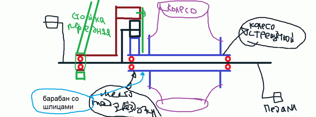

Что думаете о возможности создания планетарной передачи с педалями (см. рис)
Комментарий к файлу: переднее колесо: ведущее и рулевое
- взять стандартную ступицу с барабаном со шлицами,
- вместо звездочек - вставить зубчатое колесо
- заменить ось - подлиннее и промежуточные зубчатые колеса и шатуны
- ось на промподшипник
собственно вопрос: подобную ось можно изготовить самостоятельно?
(может есть ступицы с длиной осью - чтобы на нее навесить планетарку?)

Для того чтобы шатуны не гуляли такую передачу нужно ставить с двух сторон,.
что такое "не гуляли"?
звездочка ведь с одной стороны, и все работает?
"это же какую ось нужно делать" - так там сантиметр диаметр оси - должно хватить.

Шатуны правый и левый как будут крепится, между собой в одной оси?
10 мм, мало.
"мало" - гнуться будут?
"как будут крепится" - как стандартный шатун - на квадрат
вот что нарыл:
Стандарты осей задних втулок
- 10 х 130 мм – шоссейные велосипеды;
- 10 х 135 мм – подавляющее большинство современных велосипедов;
- 10 х 120 мм – велосипеды для гонок на треке;
- 12 х 150 мм – даунхилл и велосипеды для различных экстремальных видов спорта;
- 10 х 170 мм – для фэт – байков.
вот что это за - 10 х 170 мм – для фэт – байков - ?
это на 35мм длиннее обычных!

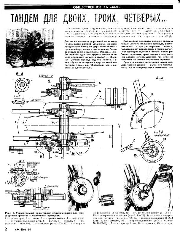

МК 1994 год 1 й номер

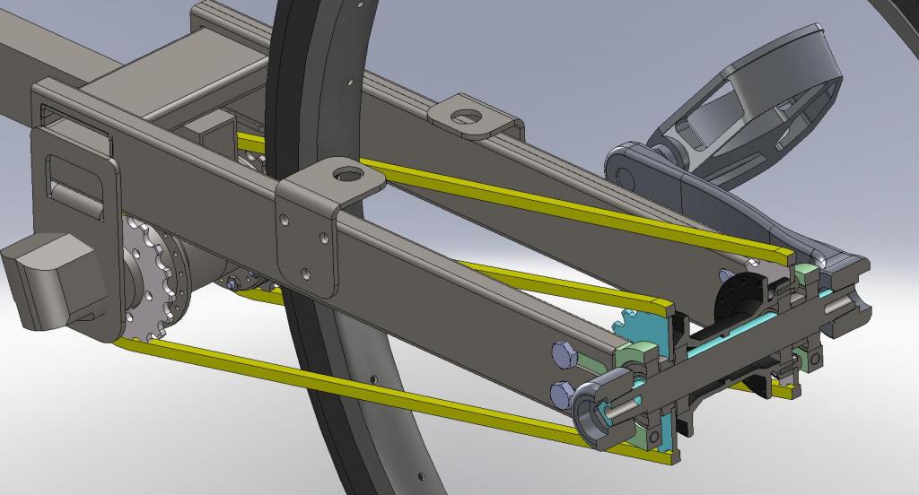

от уницикла
там нет передачи,
"А идея тандема не плоха насчет габаритов велосипеда" - кресло на высоте чуть выше оси колеса + переднее ведущее и поворотное!
- с тех пор наладил бы товарищ производство - и продавал,
а то картинку на велосипед не поставишь...
посмотрел видео по ступицам задним - там внутренний свободный диаметр - 18мм
+ ставят на ось промподшипник - 17x30x9
то есть ось наружу будет торчать - 17мм - тогда достаточно?

ramil, ну как нет, есть там целых две передачи.
http://www.compulsioncycles.com/Schlumpf
А оси стандартные есть 15 и 20 мм.
Последний раз редактировалось Indiсtа Саusа Чт июн 12 2014 23:57, всего редактировалось 1 раз.
Price: $1,550.00 - несколько смущает,
"А оси стандартные есть 15 и 20 мм" - поподробней можно: о каких осях идет речь?
Вложение проект планетарки1.gif больше недоступно
Ось не заменить, она сделана мин возможного диаметра для компактности всей втулки, все что на ней дальше держиться автоматически не позволит вставить туда более толстую ось без радикальных изменений всей конструкции. Скорее сделать заново будет проще. Или вынести втулку за колесо.
с учетом возможности реализовать - это выход:
- переднее колесо с осью 20мм - вставить ось с шатунами - и на место тормозного диска - звездочку.
и вынести втулку с трещеткой за колесо + две цепи.
но не так красиво,
