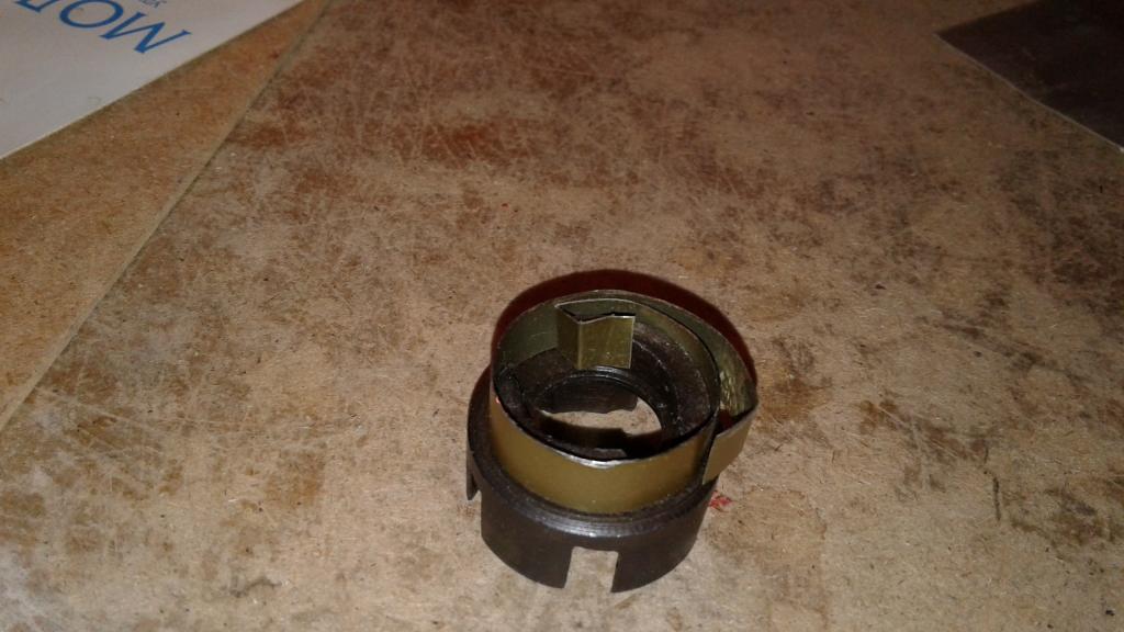

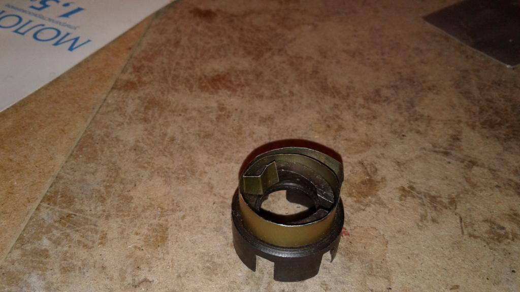

рассматриваю и такой вариант.
пока макет плоской витой пружины из жести.
Если поставить пружинную бронзу\латунь, будет-ли работать конструкция??.
эта пружина, всё время будет елозить по внутренней поверхности втулки\стакана.
Вопрос к форуму, в данном случае, только про кинематику.
жду критиков.
жду критики.
Комментарий к файлу: ЭТО ВИД НА КОРОНУ С ОДЕТОЙ ПЛОСКОЙ ПРУЖИНОЙ. ВИД СВЕРХУ.
Похожая пружинка есть во втулке- для подтормаживания.
Это проблема. Пружинка будет слетать.

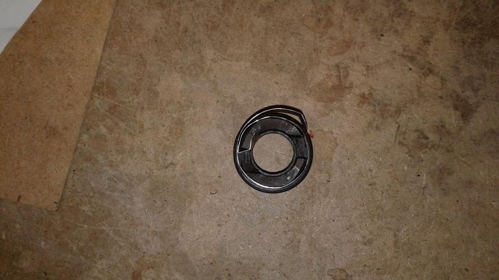

А проточить канавку для кольца можно болгаркой или резцом, закрепив коронку в патроне станка.
Кольцо из проволоки должно иметь полный оборот и отгиб наружу, как у Вашей полоски.

Читаем внимательно. Цитирую себя.--
вопрос по кольцу из проволоки на короне.
Это уже, где-то работает??
жду понятных фото.
или понятной схемы\рисунков.
