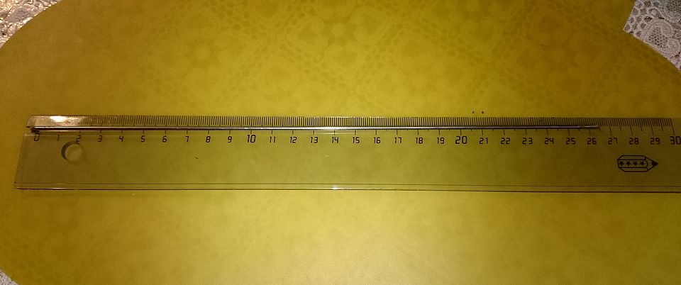

Владимир, это ко мне? Берите ученическую линейку. Делайте пропил "до нуля". Все!
Комментарий к файлу: линейка спиц

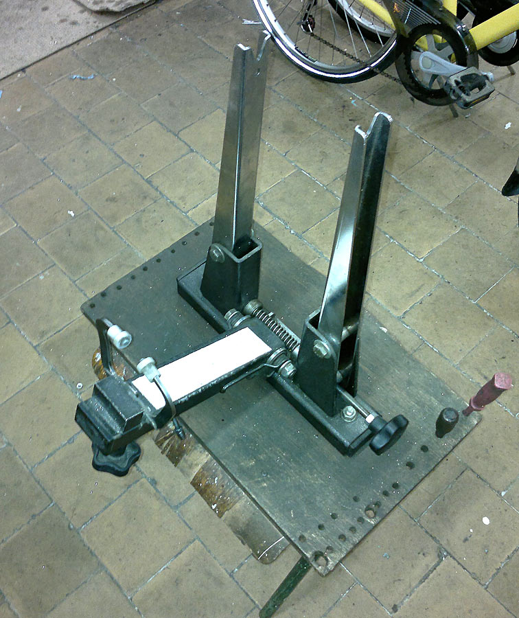

Станок брендовый, это хорошо. Давайте модернизуем. В жизни я сдела 2 станка. Последний из двух вилок.
Если хозяин согласен, то нужно фото сбоку. Станок складной?

И до Вас. Дважды просил. Линеечка получилась частично. Беру.
Нужно добавить засечки у концов спиц на самые популярные размеры, или просверлить мм отв.

А зачем дырочки? Мало того, что зонты переднего и заднего колеса разные, так и втулки имеют разные размеры фланцев. Вы откройте калькулятор спиц. Там все видно и понятно. Когда подсчитаете длину, можно "из кучи" подбирать спицы и без дырочек...
Ну... вот старинный мой. "Из помойки". Тормоза "синхрон". Расходятся на одинаковый угол.
Я понял. Здесь тормоз "синхрон" используется для торцевого контроля биения обода. Зазор регулируется стяжным болтом, а периферийное биение-наклоном рамы, тоже стяжным болтом.
Беру Ваше, у меня есть "синхрон". Выглядит ситема прилично.
Можно ввести упорную пластину, закрепив под "синхроном", для контроля периферийного биения.
Берём Вашу изм. линейку в левую руку. а правой достаём спицы из пл. ведра (у меня
все там) и сортируем по линейке. Мне концы спиц будут видны хорошо, деления плохо. Вот и прошу сделать засечки длины популярных спиц, или аккуратные отверстия.

Э... а почему ее не сделать самому,сразу?
У нас коллективное творчество. Не могу я всё делать сам. У линейки- фишка, вырез для головки спицы.
Ни я, ни Вы до этого не догадались. Ваши вопросы не по теме, или Вы прикалываетесь?.
Дайте размеры спиц. и я иду покупать пл. линейки и сделаю их подарком своим друзьям, ну и себе.
идите покупать линейки.
купите, сделаете пропил, далее по плану:
1. вытаскиваете любую спицу из ведра и прикладываете к линейке
2. если такой спицы у вас еще не было (она не совпала ни с одной дыркой), то сверлите дырку (или помечаете маркером) и откладываете спицу в новую кучку и переходите к п.1
3. если такая спица уже была (длина совпала с дыркой) - откладываете в уже имеющуюся кучку и переходите к п.1
и так пока все спицы в вашем ведре не кончатся.
попробуйте освоить это http://allcalc.ru/node/430 - там все в картинках и с пояснениями.

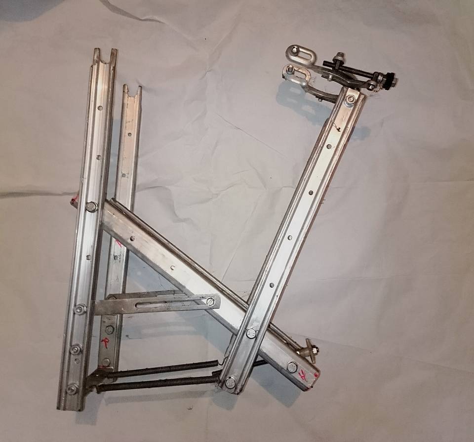

Замена обода
В случае, когда есть подобный обод, можно заменить не "рассыпая зонты". Это когда диаметр колеса и первые отверстия (верх-низ) совпадают.
1. Если восьмерень уж очень большая, рихтую между двух труб. У меня к ножкам верстака приварена такая проф. труба.
2. Скручивать фривил, если все спицы целы, не надо.
3. Расслабляю все спицы. Прикладываю новый обод, совместив расположение отверстий и дырки под сосок. Приматываю строительным скотчем или стяжками, проволочкой в трех местах.
4. Вставляю в станок, переношу все спицы в новый обод.
5. Подтягиваю, прожимаю, регулирую.
При двойном ободе помогает вороточек с законтренной гайкой(ниппелем). Вкручиваю в нужный ниппель, подтягиваю слегка ключом, откручиваю. Вставляю в новый обод, закручиваю на спицу, придерживая ключом выкручиваю вороток.
Замена обода по времени больше, чем спицевать заново. Считай-разборка-сборка.
В зтом "фишка"! Оригинально, сам придумал, где-то видел, есть в интернете? Спицы дальние достают? Только правду.

Номер сообщения:#37  Непрочитанное сообщениеДобавлено: Пн фев 01 2016 19:54
Не согласен. Можно перевязать спицы и раскрутить ниппеля все сразу шоруповёртом в двойном ободе, потом кусок спицы с зафиксированным ниппелем вставляем в шуроповёрт и собираем колесо с новым ободом по вашей методике.
