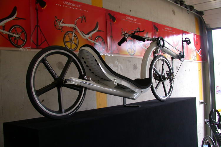

Учел, все правильно, есть и такая система, только нагрузки на ось возрастают, так как цепь тянет за незакрепленный конец оси, но сделать можно:
http://www.design8.eu/design/examples/challenge-nme-bike.html
Challenge NME Ultra Low Racer
