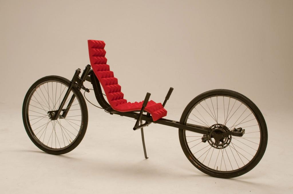

насколько сложно накручено - вместо простой планетарки на самом колесе + педали!
а вот интересно -
- есть какие нибудь контакты с производителями - велосипедов, втулок:
у кого нибудь были контакты с производителями вело тематики?
раз уж задавать вопросы, то еще один:
как вам видится дизайн такого велосипеда:
- колеса 26 дюймов
- передача 1:2
- передняя вилка - под углом 45 градусов
- сиденье чуть выше центра колеса (на ~15см)
- сиденье должно регулироваться по расстоянию до педалей (~70см)
- центр масс должен быть примерно посередине между колесами

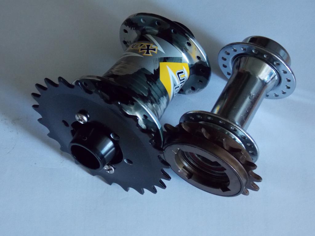

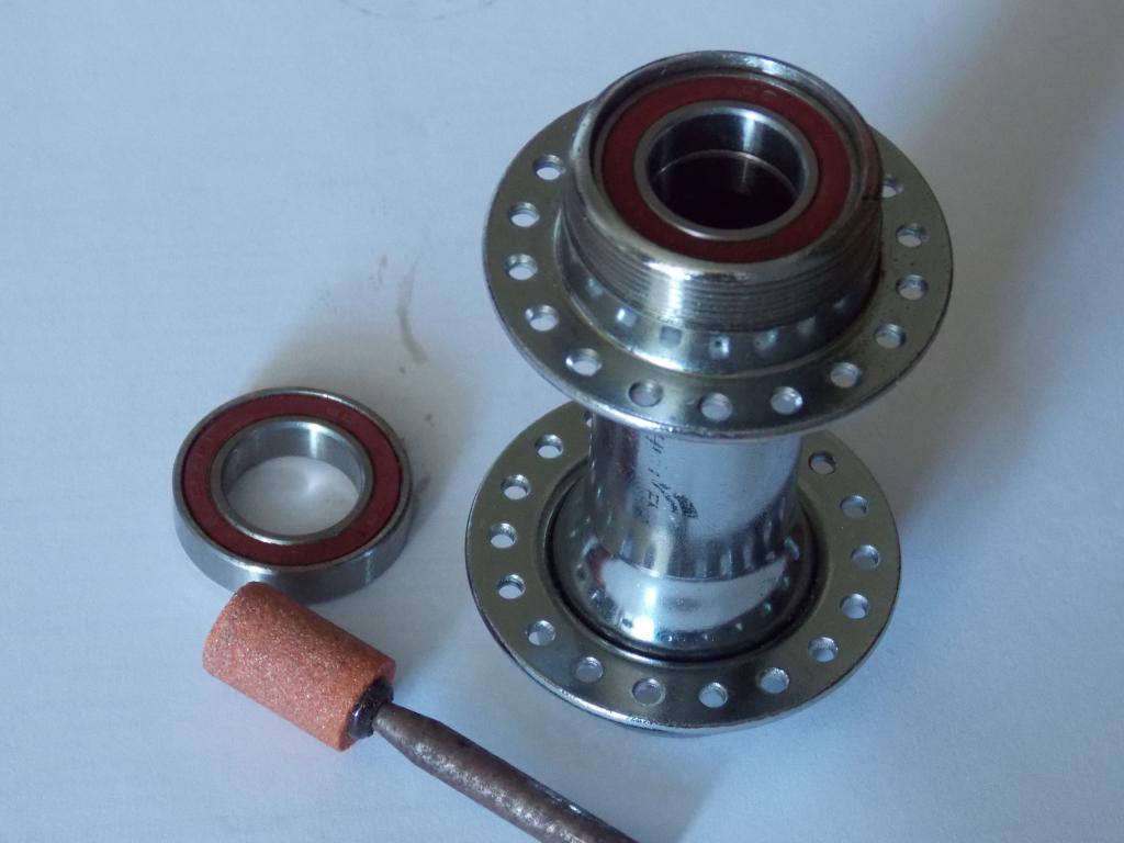

Вот - передняя ось может быть сделана в двух вариантах:
1. на основе bmx 20мм передней втулки с возможностью крепления тормозного диска - вместо которого закрепляется звездочка
2. на основе самой простой задней втулки - с вставкой в нее промподшипники (17х30х7) - навинтив на втулку звездочку с терщеткой
Комментарий к файлу: самодельная втулка, подшипник и шарошка
Две втулки
Комментарий к файлу: Две втулки
