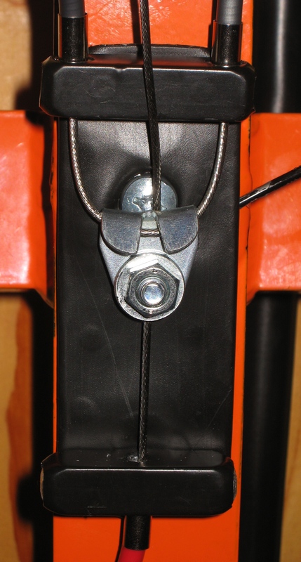

Если меня не подводит память Сергей делал что то подобное на своем трайке.
А так если не вдаваясь в подробности, схематично это выглядит вот так
причем есть варианты когда разное усилие передается на на разные колеса:
50х50
60х40
70х30
Если уважаемый GEK потратит несколько минут на поиск в гугле, вместо поста смайликов и глупых комментариев, то найдет кучу вариантов от гидравлики до вибрейков...

Re, у меня так же сделано - работает хреново, неравномерно, а у тебя? Я буду переделывать.
 Заголовок сообщения: Re: Тормоза. (можно переместить, куда хочется)
Номер сообщения:#11  Непрочитанное сообщениеДобавлено: Вс фев 07 2010 22:58
балансир должен быть намного шире, чтобы усилие делилось равномерно, а здесь трение тросика убивает всю идею
Номер сообщения:#12  Непрочитанное сообщениеДобавлено: Вс фев 07 2010 23:33
Или вместо балансира ролик поставить. Тогда сначала будет зажимать более мягкий тормоз, а потом - более тугой.

идея с роликом нормальная, мне понравилась
Это был рабочий вариант на 1 день. У меня были передние диски на 203 мм., которые я заказывал на лазерной резке, но немного просчитался, ослабил в одном месте. При активном торможении левый диск закусило и смяло.
Сразу же переделал на раздельную гидравлику. Пришел к выводу, что на трайке работают только передние тормоза и что раздельное управление это хорошо. Естественно, это мое сугубо личное мнение.
Номер сообщения:#16  Непрочитанное сообщениеДобавлено: Пн фев 08 2010 02:36
Та система, что на фото, будет работать гораздо лучше (проверено), если на трос одеть кембрик из полимерного материала, как это сделано на стандартных тормозах советских ХВЗ "Турист" и т.д... Думаю, что вместо кембрика можно приспособить кусок рубашки троса с тефлоном.. но это так, мысли... типа просто и сердито :wink:
