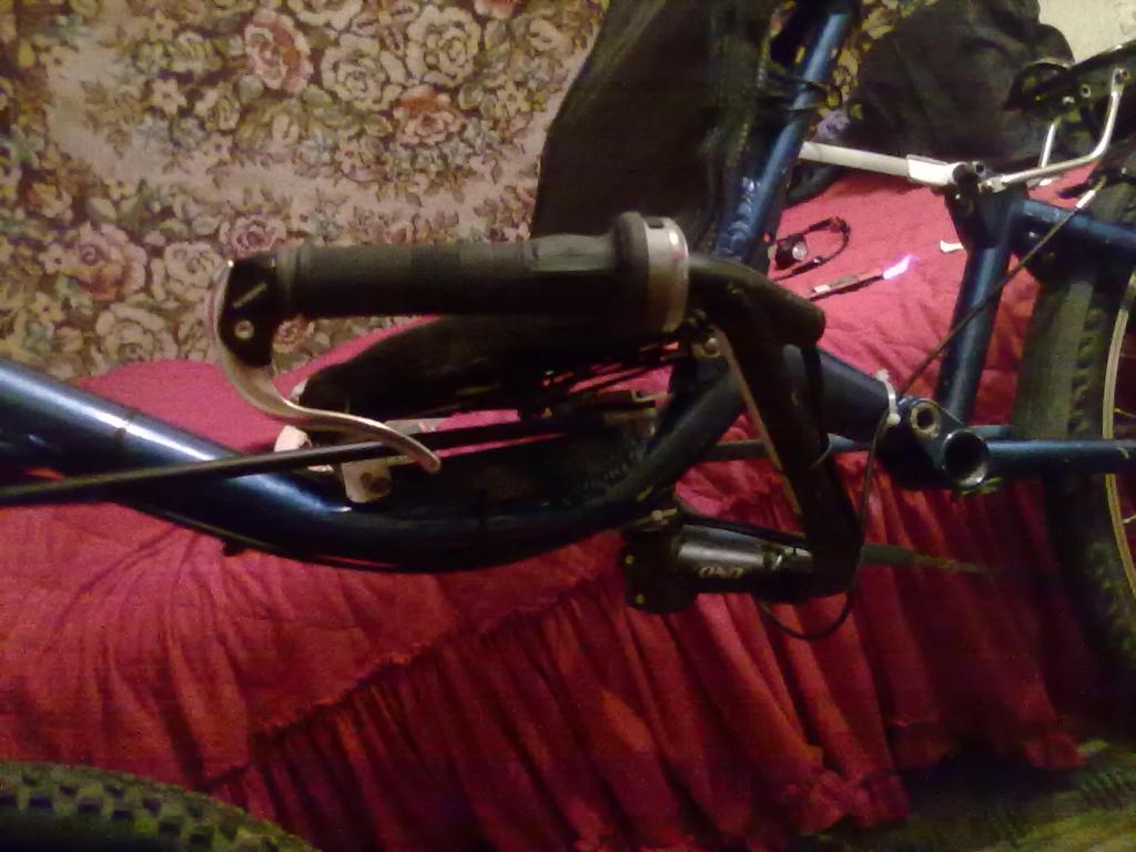

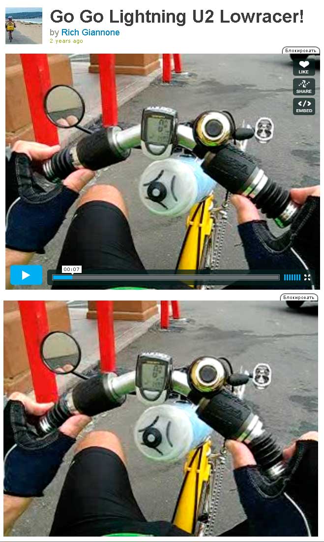

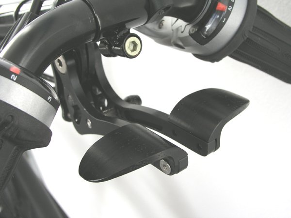

Тема, оказывается, не так банальна, как кажется - можно найти десяток конструкций тормозных ручек, например существуют такие:
Видео этого лигерада - Lightning U2 lowracer- здесь.
 Заголовок сообщения: Re: Тормозные ручки
Номер сообщения:#2  Непрочитанное сообщениеДобавлено: Чт янв 07 2010 17:29
Сообщения: 13780
Чтобы колени не били и обзор не загораживали?
Кстати, торомоз, очевидно, - гидравлика. А то тросики так часто
клинит, что можно и не затормозить :) . Обычным хватом то тяжело...
Номер сообщения:#3  Непрочитанное сообщениеДобавлено: Чт янв 07 2010 19:45

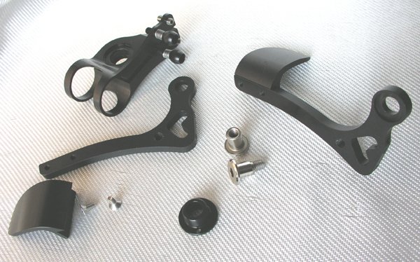

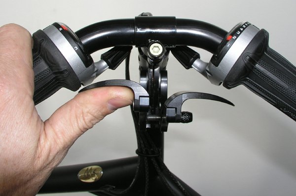

Тормозные ручки от фирмы M5
http://www.m5-ligfietsen.nl:
Преимущества таких ручек перед обычными, как декларирует сама фирма-производитель:
# Могут устанавливаться на любые узкие рули
# Близко к идеальной трасса рубашек тормозов без углов на 90 градусов
# Лучший обзор, так как тормозные ручки и рубашки тормозов не загораживают обзор
# При помощи "специально обученной" защелки тормозные ручки могут как объединяться, чтобы тормозить одной рукой оба колеса, например, для спуска с горы, так и действовать на каждое колесо по-отдельности
# Выполнены из алюминия марки 7075
# Весят всего-навсего 129 грамм
Номер сообщения:#4  Непрочитанное сообщениеДобавлено: Пт янв 08 2010 02:28
Сообщения: 13780
Хорошо, одно дело шифтер, выключатель света или звонок. Но тормозная рукоять...
Одно дело усилие 4-х пальцев и надёжный хват, а тут всего один, хоть и большой.
Номер сообщения:#5  Непрочитанное сообщениеДобавлено: Пт янв 08 2010 02:36
Рукоятки сделаны под большой палец, а это - самый сильный палец на руке. Кроме того, на ручке хороший рычаг.
Народ ездит и доволен.

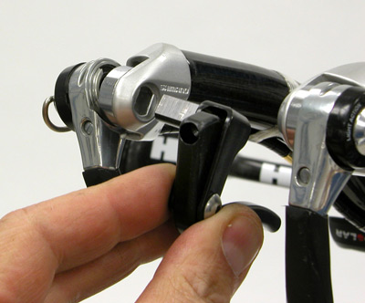

Номер сообщения:#14  Непрочитанное сообщениеДобавлено: Вт май 18 2010 16:00

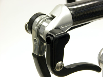

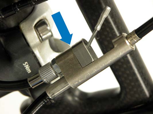

http://www.parktool.com/repair/readhowto.asp?id=155
Комментарий к файлу: такая шняга
Комментарий к файлу: вот3
Комментарий к файлу: вот2

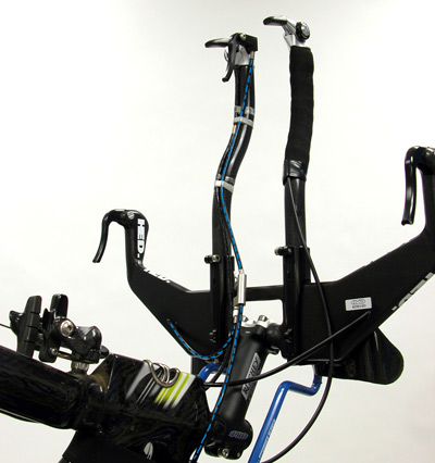

триатлоновские тормозные ручки на руле аватар использует кто? с вибряками и дисковыми будут нормально работать будут?
Tektro RX-4.1 TT Lever
а шифтеры -грипшифты в обратную сторону.
в итоге троса не перегибаются и не торчат вперед.
вышло примерно так.
