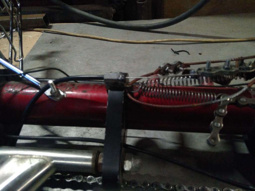

Алексей когда был проездом в Казани встречался с нами и даже прокатился на хендбайке "Фрол". Тогда же он поведал нам, что ему нехватает диапазона его планетарки Shimano Nexus Inter 7 - тяжело забираться в подъемы - и хочет он втулку Rohloff Speedhub о 14-ти передачах с диапазоном как у МТБ-трансмиссии - 526%. Мы, конечно же, вопрос трансмиссий изучили и выяснили, что при установке любой планетарки выше 8 передач мы теряем встроенный тормоз, а другим Алексей пользоваться невозможно. Естественно, здесь мы в который раз вспомнили про активатор тормоза обратным движением рукоятей, который можно заметить на некоторых моделях велоприставок - он позволяет тормозить привычным движением, однако задействует любой стандартный тормозной механизм с троссовым управлением (хоть ви-брейк, хоть дисковый, хоть роллерный). Ну поговорили об этом, условились доработку оставить на зиму, но Алексей в середине июля вдруг предложил доработку сделать пока он находится в Новосибирске. Поскольку бюджет был ограничен я уговорил его остановить свой выбор не на спидхабе за 60 килорублей, а на Шимано Альфине 11 за 25 (указываю примерные цены на полный комплект). Комплект втулки был куплен в Спортрезорте (там же и спидхабы всех мастей присутствуют, кстати, и в наличии), приставка приехала в Казань. Доработка была выполнена за два дня. Заодно пришлось делать адаптер для установки манетки (с семеркой работала бар-энд манетка) и была укстановлена ведомая звезда в 30 зубов (максимальное, что предлагает Шимано для планетарок - 23 зуба), для того чтобы опустить диапазон еще более вниз. В результате по моим подсчетам нижняя передач стала еще ниже на 35%, а верхняя поднялась на 10%. Что получилось видно на фото.

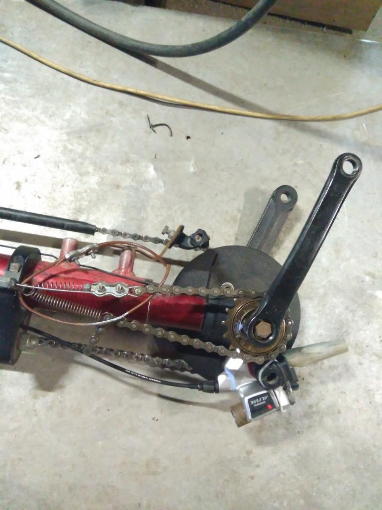

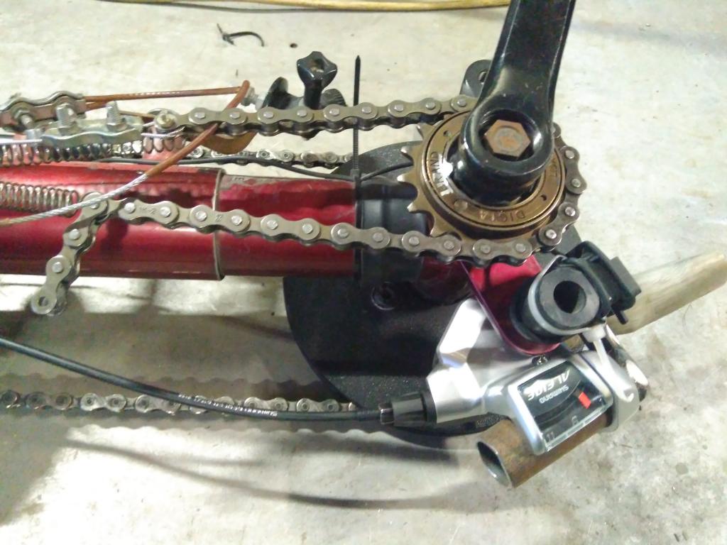

Вкратце. Фривил через переходник посажен на стальной левый шатун. Сегмент цепи, к обоим концам которого прикреплены пружины, огибает фривил, к одному концу цепи прикреплен тросик тормоза. Этот конец троса загнут петлей, которую организует стандартный зажим - сделано это потому что набалдашник троса, который обычно закрепляется в тормозной ручке, в случае использования в нашем активаторе, оторвать можно на раз, все-таки усилия, которое развивает кисть руки через тормозную ручку, и усилия, которые развивают обе руки через шатуны, не сопоставимы. По той же причине второй конец троса заделан на вибрейке тоже петлей, чтобы не проскальзывал от чрезмерных усилий. В качестве страховки присутствует еще петля другого троса, которая не позволяет прокрутить рукояти больше положенного и порвать тормозной трос или сломать вибрейки. Конечно, дисковый тормоз или роллерный были бы здесь более кстати, но на приставке уже были места под вибрейки, а сочинять адаптер под дисковую машинку на алюминиевой вилке и совместить это с регулировкой колеса (там натяжение цепи так организовано) не было времени и возможности.

Денис, расскажи подробнее, как фривил поженили с шатуном? Что за переходник? Я как то приваривать чашку от каретки - получилось не совсем соосно.
 Заголовок сообщения: Re: Апгрейд велоприставки Алексея Костюченко
Номер сообщения:#3  Непрочитанное сообщениеДобавлено: Пн авг 14 2017 10:24
Да, все просто, Олег: изготавливаешь короткий цилиндр с внутренним диаметром = диаметру вала каретки (между шатуном и кареткой обычно всегда есть некоторое расстояние) и внешним диаметром = внутреннему диаметру резьбы фривила. Фривил одеваем на этот переходник, проверяем соосность (достаточно прижать и переходник и фривил к некоторой плоскости) и прихватываем сваркой (как правило у фривилов есть 4 углубления под ключ - в них как раз и удобно делать шов без боязни прихватить крышку). По-хорошему фривил надо вариать в разобранном состоянии, либо после сварки заменить смазку (при сварке он выкипит, высохнет и т. п.). После фривил с переходником привариваем ставим на ось каретки, сажаем шатун и привариваем одно к другому - соосность переходника и каретки здесь гарантирована. Если делается это все для описанного мной активатора тормоза, то некоторое биение вполне допустимо, можно делать и на глаз.
