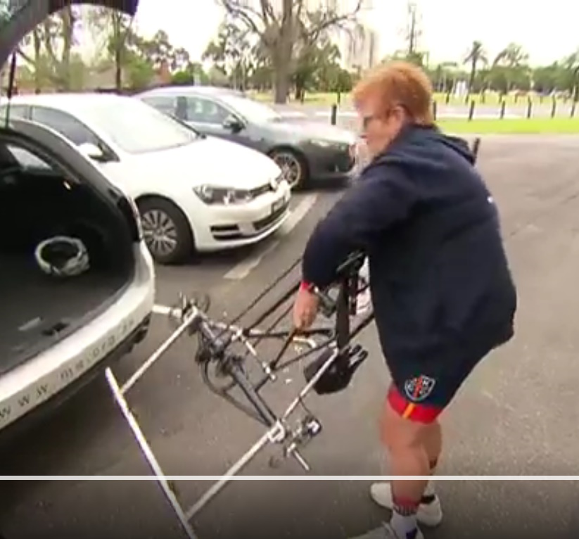

Вопрос к знатокам: каким образом и к чему (к какой части) могут крепиться дисковые тормоза, чтобы при снятии колес они оставались на месте?
Сейчас у меня диски крепятся болтами на втулку (ступицу) самого колеса и снимаются вместе с колесом. Но меня это не устраивает...

Номер сообщения:#8  Непрочитанное сообщениеДобавлено: Сб ноя 19 2016 22:38
Интересно бампер (на самом верхнем фото) для чего..
Так для соединения двух половинок моста в единое целое...
Добавлено через 45 секунд:
Или ты про фото, где тетка раму в авто грузит?
 Заголовок сообщения: Re: Как крепятся?
Номер сообщения:#9  Непрочитанное сообщениеДобавлено: Сб ноя 19 2016 23:31
Так это же наклоняемый трайк - а калипер - для фиксации наклона. В МК в году так 90 такое было - только вместо диска - кусок обода и тормоз-краб.
