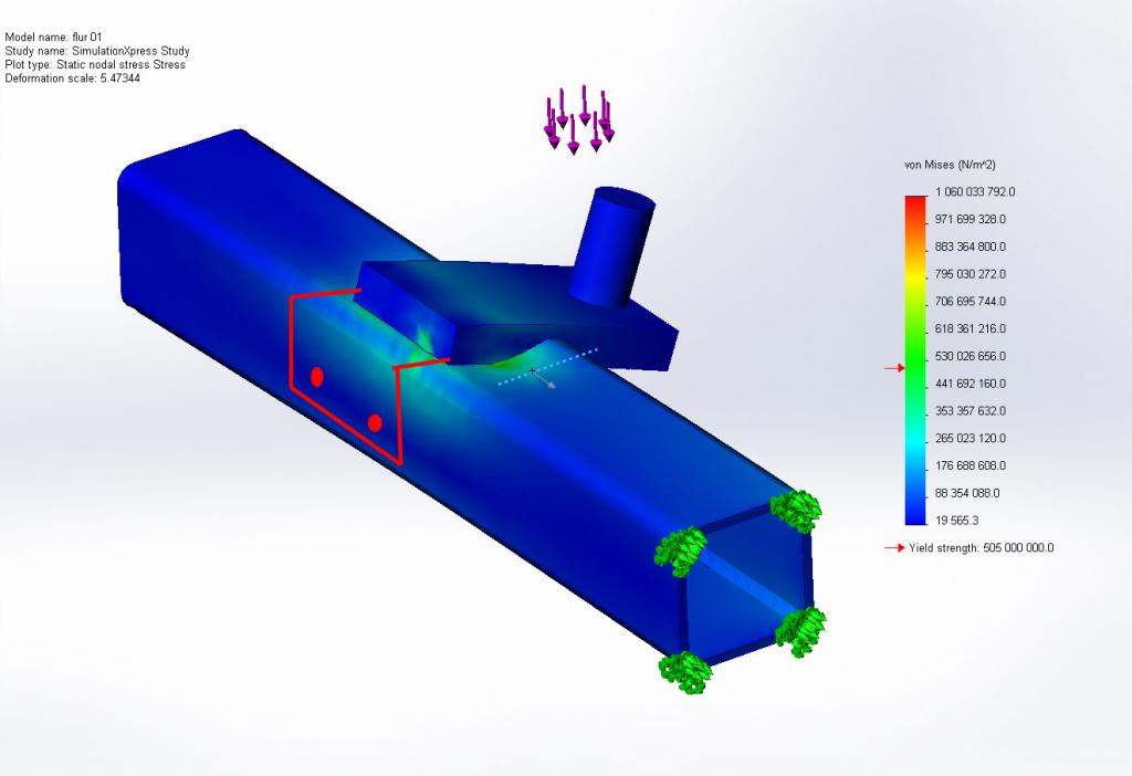

просто надо низ уголка прикрепить еще к низу квадратной трубы

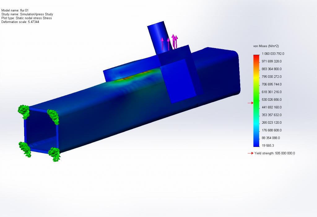

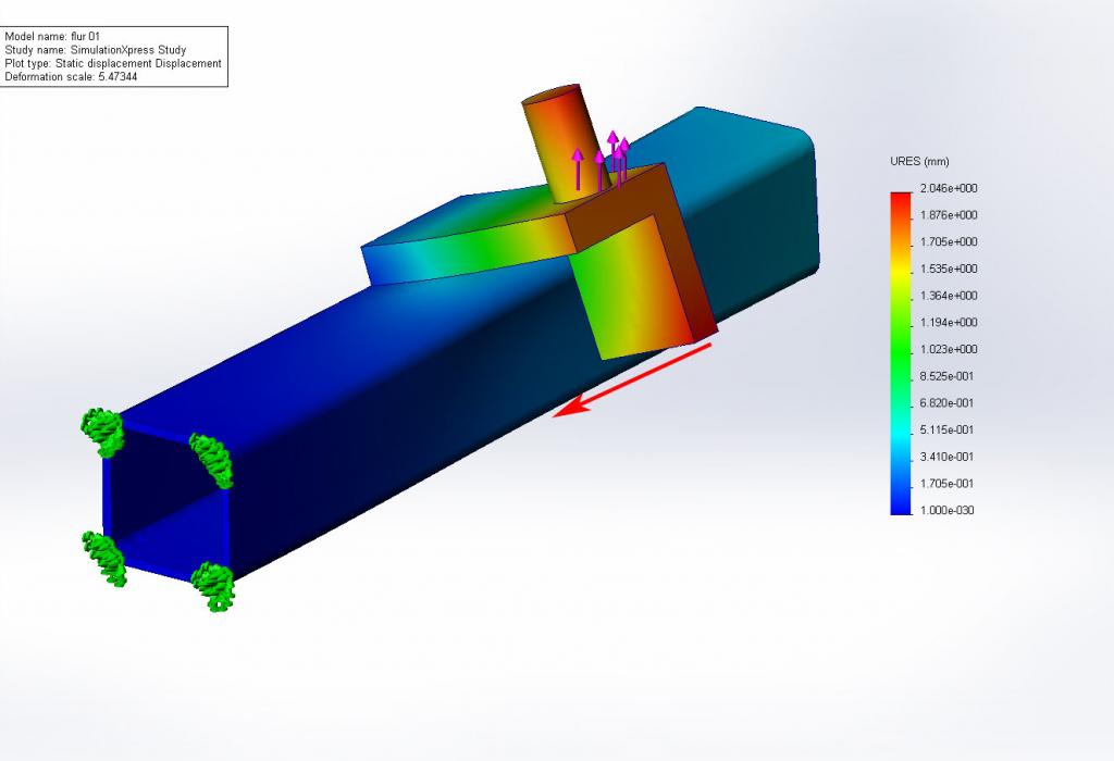

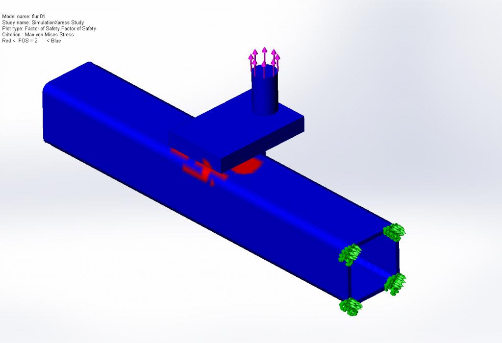

Давление приходится в противоположную сторону, аккурат на ребра-упоры и повторюсь, сверху еще будет подкова-горилла на пинах и к раме и сами колодки являются упором.
упс... промашечка вышла, если в другую сторону то скорее всего выдержит, тест то уж точно,
однако для 100% гарантии можно было бы обогнуть уголок на боковую поверхность квадратной трубы и вставить пару заклепок, их бы еще из нержавейки и было бы на вечно.

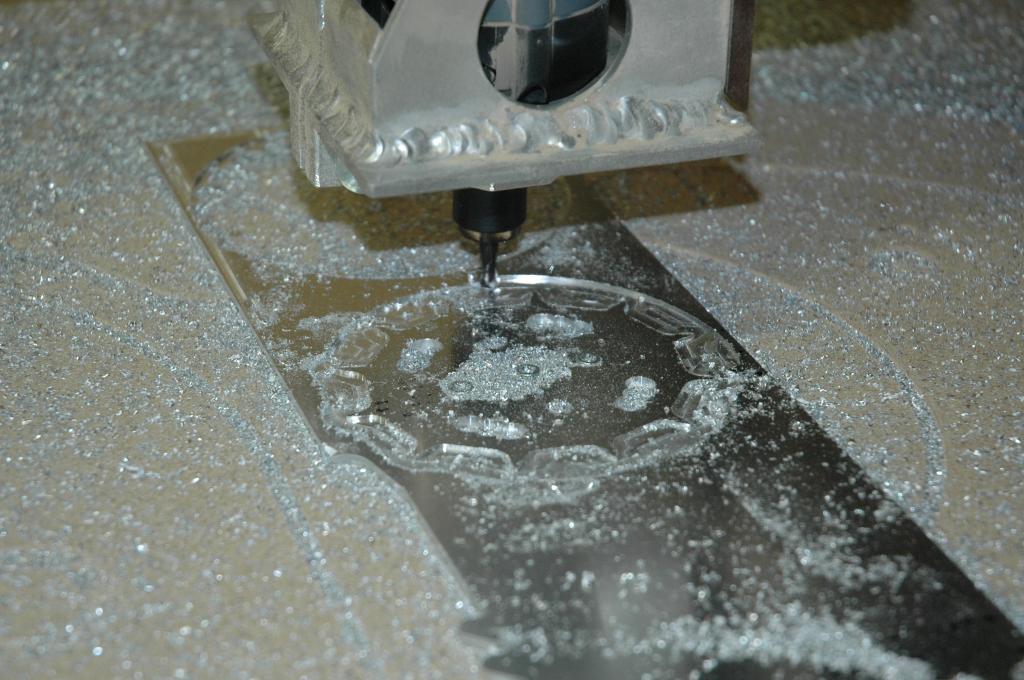

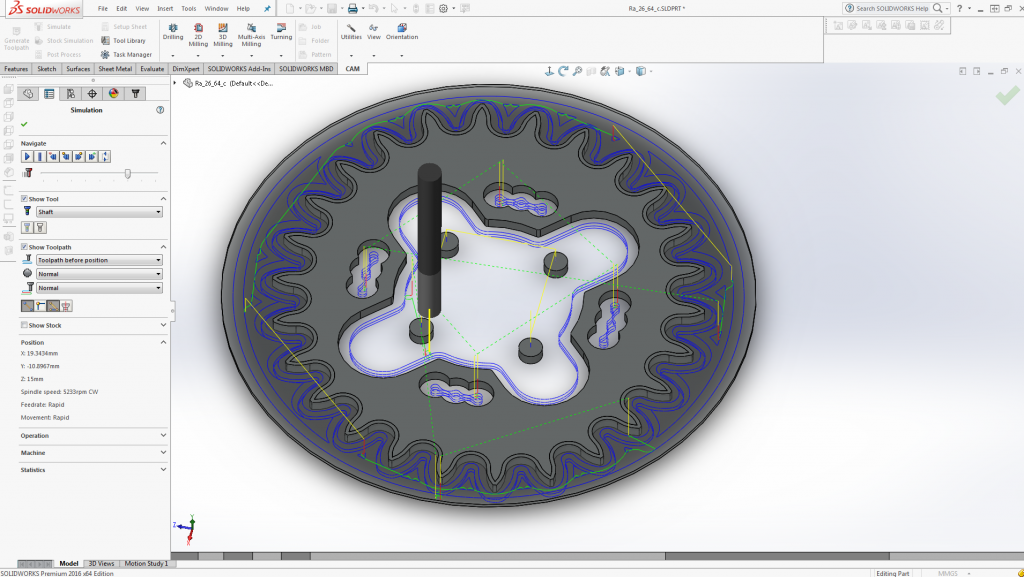

Кто нибудь кряк к этой программе встречал?
Simplycam (любую версию)
Вот делаю подкову для обработки на чпу, прога демо до 31 :?
бесплатно и легально
2Д обработка (прога делает G-code согласно выбраному постпроцессору)
http://www.hsmworks.com/download/
