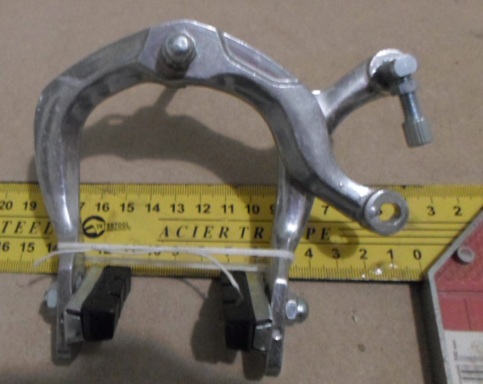

Передний клещевой китайский литой алюминиевый тормоз. Стоит что-то около 7 вечнозеленых за пару. Судя по тому, как он болтается на покрышке 1,75", пихать в него можно аж 2,5".
Нашелся он на дне ящика под слоем штампованных клещевых. По внешнему виду смахивает на Тегру. Штампованные я пальцами подгибаю. А эти гораздо жестче. Колодки, правда, стремные. Но, сказали, что к ним подходят самые обычные от вибрейков.
Так-что ищите и найдете.
Ну я так сразу и сказал.
Тормозные ручки бери для дискарей. У них рычаг для клещевых будет самое то!
