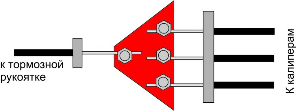

Можно ли сделать так?
Один тросик от управления тормозами, косынка и три тросика уходят каждый на свой калипер. Можно ли так сделать? Косынка не в корпусе, висит в воздухе под рамой.
 Заголовок сообщения: Re: Три в один? Три тормозных калипера на один трос
Номер сообщения:#2  Непрочитанное сообщениеДобавлено: Пт янв 10 2014 21:29
Сделать можно --только равномерно отрегулировать трудно будет.... Можно поставить под упоры оболочек мощные пружины. Но лучше на большом коромысле с одной стороны поставить один ролик для двух тросов а на другом конце закрепить оставшийся третий трос.

Номер сообщения:#3  Непрочитанное сообщениеДобавлено: Пт янв 10 2014 21:35
Не совсем понимаю - для чего?
А тянуть за середину? Так такая конструкция 100% перекашиваться будет...
Очень уж не хочется ставить еще и рычаг - довольно тяжелая конструкция получается...

Откажись от центрального тросика на передок. Ему требуется меньшее усилие. Или придется подбирать пружинку под рубашку (где средний черный цилиндрик упирается в серую планку на рис.). Чтобы начинали тормозить одновременно, но передок не мог заклинить.

Не видел в магазине для передних ви-брейков "уголки"-поворотики(не знаю как назвать) с пружинками под рубашку? Это чтобы студент нос не расквасил, перелетев через руль. Вот у тебя такая пружинка будет "отдавать" усилие на задок.
А зазоры в колодках можешь выставлять одинаковые. На рисунке правильный принцип. Только задние троса и рубашки делай одинаковой длины!

Как рубашка не двигаеться? Если есть зазор меж упором и оболочкой то двигаеться....В этот зазор и ставиться пружина. Усилие должно быть достаточным для торможения колеса.---но не более.
Добавлено через 6 минут 5 секунд:
А тянуть за середину? Так такая конструкция 100% перекашиваться будет...Очень уж не хочется ставить еще и рычаг - довольно тяжелая конструкция получается...
Почему это смущает. Ведь перекашивание уравнивает усилие и показывает какой трос надо подтянуть. Второе --изменением длины плеч коромысла можно изменить усилие торможения . Это если нагрузка на колёса различаеться и какое то колесо блокируеться...

Если тормозные механизмы одинаковые, то чтобы сделать одинаковое усилие на тросиках, надо использовать балансир с роликом. Если ход тросиков небольшой, можно проще, вместо роликов использовать перекладину. Для двух механизмов :
Для трех посложнее, надо делать одно плечо перекладины вдвое длиннее, в соответствии с нагрузкой.
При этом усилие торможения автоматически получается одинаковым на всех трех тормозах. А если просто их прижать к косынке болтами, тормоза придется долго и часто регулировать с негарантированным результатом. Потому, что зависимость тормозного усилия от длины тросика для каждого тормоза своя, а качалки сразу выравнивают усилия независимо от длины.
Последний раз редактировалось dim Сб янв 11 2014 11:42, всего редактировалось 1 раз.

Сделай треугольник не плоским, а пирамидой с тремя гранями у основания. Как обычное коромысло, только 3d. У качестве пирамидки пойдет что-то вроде тарельчатой шайбы с тремя упорами для тросика.

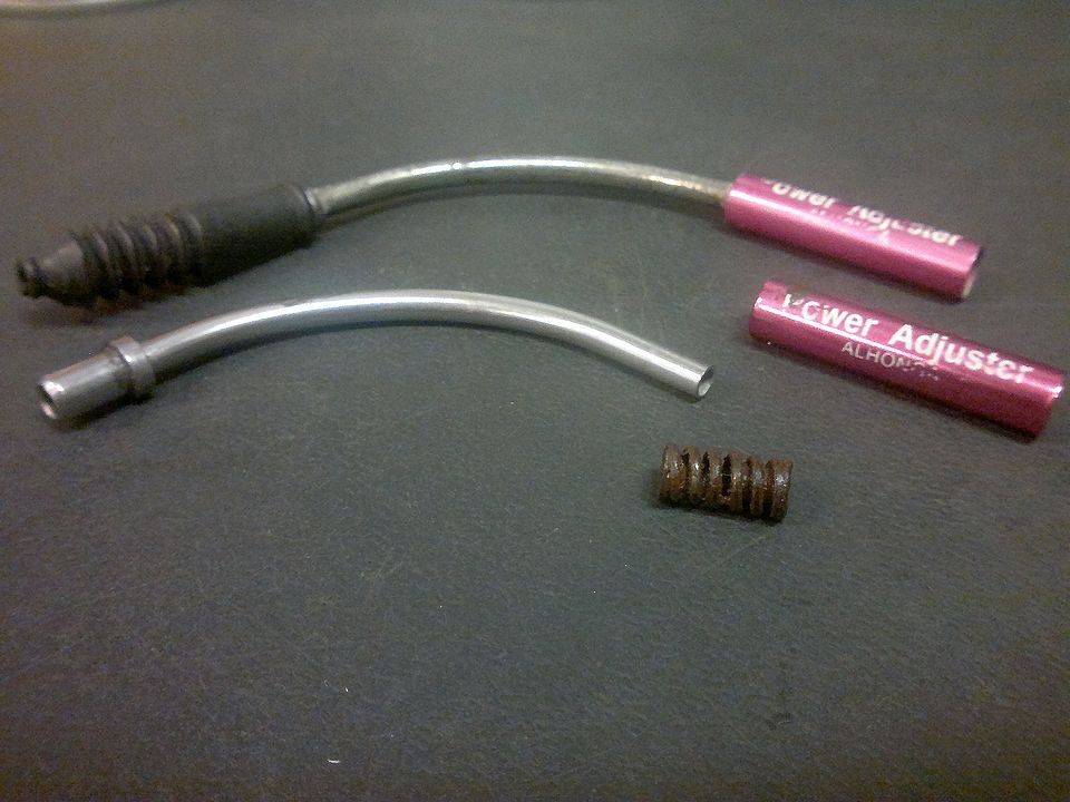

Только сегодня смог сфотать пружинку. Если бы у тебя были ви-брейки, такая штучка убирает лишний ход колодок переднего тормоза. Регулировка производится обычным способом. В нерабочем положении она не сжимается рычагами.
Однако, как ты описываешь заклинивание тормозов, она еще больше "навредит". Придется тебе придумывать трещотку на шлицах, чтобы "скидывать" её для заднего хода и разблокировки.
