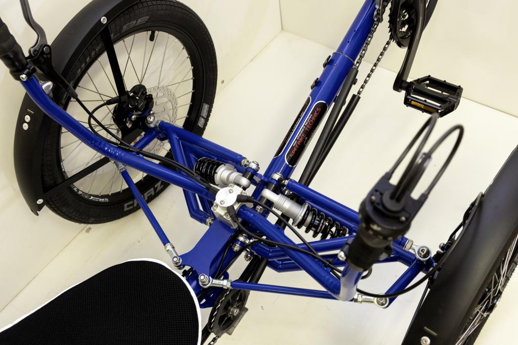

Всем доброго времени суток! На трайки очень маленький выбор гидравлики, я, например, нагуглил только Magura big twin
Hygia multi
и
BENGAL Helix 7.5
Предлагаю объединить в данной теме всю инфу по вопросу и дополнять при возможности.

А развернуть калипер на 180 градусов (вверх ногами)? Вместе с посадочным узлом. Всё равно несимметрично, зато не так заметно.
Я когда чертил варианты установки гидравлики на переднее колесо питона всякие варианты рассматривал. :-) Главное - чтобы при снятии/установке колеса диск нормально заходил в калипер, и чтобы колодки нормально ложились на диск при торможении.

SvetozaR писал(а):
Вверх ногами не хотелось бы по одной простой причине - гидролиния будет вниз торчать, можно зацепить за что-нибудь, ветку какую и т.д.
Дык, она же со стороны аппарата и возле колеса - там ветка маловероятна.
Мне всегда казалось, что гидролиния отходит примерно под прямым углом от касательной к диску - так что хоть прямо, хоть перевёрнуто, её можно провести безопасно.
Опять же, штуцеры бывают разные, нужно смотреть, может есть такой, где гидролиния будет отходить под более удобным углом...
