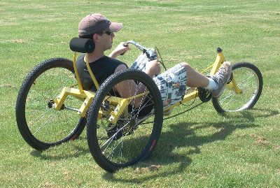

Жесть:) Где вы такую траву, тьфу, фотки берёте?
Сам нахожусь в поисках оптимальной конструкции...

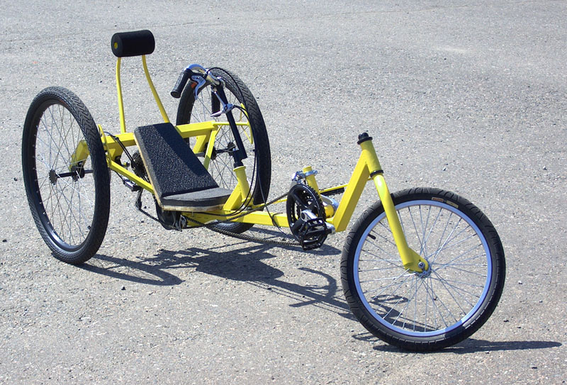

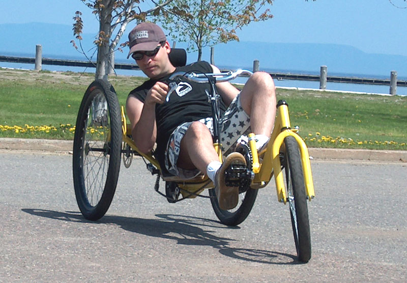

Вот вариант трайка с одним задним тормозом и единым приводом.
Номер сообщения:#5  Непрочитанное сообщениеДобавлено: Пт окт 12 2007 10:28
Вот это уже интереснее:) А там, кстати, не цельный вал с двумя ведущими колёсами? ЕЩЁ фотки этого аппарата есть?

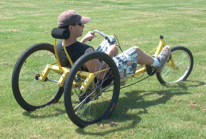

Вал целый, фотки будут вечером.
Красивая машинка, но, видимо, без обгонной муфты в одном из колес не обойтись, а то или вал скрутит, или спицы повылетают из-за отсутствия компенсации разницы угловых скоростей.

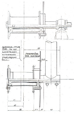

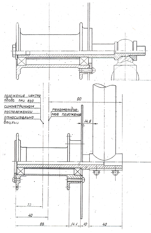

Вот наконец-то нашел чертежи Карпука по быстросъемному креплению консольных колес. У меня такая же. Единственное, что необходимо иметь, - это ключ на 24, что бы эти колеса снимать с креплений. Главная идея - гайки с коническим торцом и соответсвующие им втулки для крепления к раме.
Я бы тебе еще порекомендовал рассмотреть хомутное крепление осей. Т.е. общая задняя ось - это труба с внутренним диаметром, совпадающим с диаметром BMX-оси 14 мм, а на концах -хомутные стяжки с болтами под шестигранник. Ось вставляется и зажимается. Единственная проблема, что трубу с таким внутренним диаметром найти будет трудно. Тогда надо выточить наконечники с заданными размерами для существуюущей трубы и уже из них делать хомутные зажимы.
Номер сообщения:#12  Непрочитанное сообщениеДобавлено: Пт окт 12 2007 17:56
Подожди, я правильно понял, что в твоём (Карпука) чертеже колёса снимаются, а полуоси остаются торчать? Смысл тогда в снимаемости колёс?
Номер сообщения:#13  Непрочитанное сообщениеДобавлено: Пт окт 12 2007 19:03
Я, наверное, неправильно выразился. Снимаются колеса вместе с полуосями.
Кстати, нижний чертеж иллюстрирует хомутное крепление полуоси к раме. Вот этот-то способ я тебе предлагаю расмотреть в опыте использования BMX-втулок.

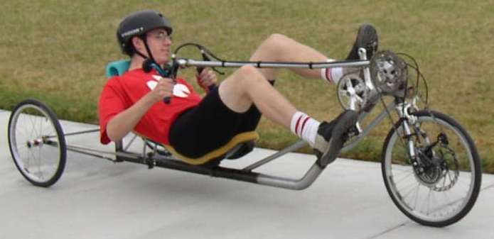

Выкладываю.
Номер сообщения:#15  Непрочитанное сообщениеДобавлено: Пт окт 12 2007 23:02
Спасибо! Интересная конструкция, по схеме достаточна близка к тому, что я хочу сделать. Но нет изображений привода... Кстати, это наше или западническое? (судя по тому, как аккуратно сделано - не наше...)
Посмотри здесь: http://www.atomiczombie.com/product-deltawolf.htm
Вот видео: http://www.atomiczombie.com/videos/video/deltawolf.wmv
