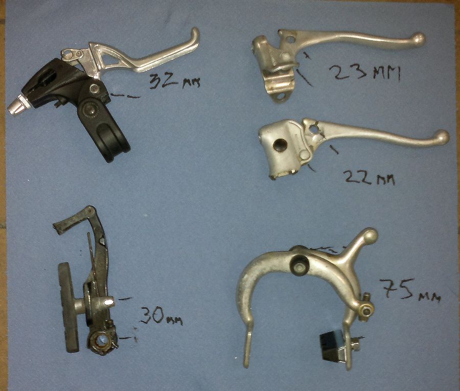

только сегодня, Эдик, смог заняться твоей проблемой. Смотри на фотках цифирьки. Они говорят о многом. Это размеры "рычага". На ручках от оси ручки, до крепл. троса. На тормозах- от оси до среднего положения крепл. колодки.
Никогда не ставь ручку от бряка напрямую на краба-потеря усилия на колодках. Простая ручка с бряком зажимает намертво, но ход очень большой.
На сиреневой рикше крабы у меня сделаны через рычаг х2 с балансиром (Фотка в теме про тормоз "под левую руку"). Для передка хватает вполне.
Колодки с первой установки всегда выставляю ( даже подгибаю крабы) чтобы получилась "стрелочка" по ходу обода. Тогда обод сам их "затягивает", не будет визга. Потом они притираются-повышается эффективность. Правильное решение- на крабах применить колодки от бряков! Легче регулировать, для хрома пятно контакта больше.
Еще учти, что задние тормоза меньше "ощущаются". Надо подобрать ручки, выставить зазорчики и довольно долго покататься. Конечно, рубашку троса лучше менять на "воздушку". На фирменной рикше с фиксатором(стояночник) рычаг был в самом конце хода. Сказывались длинные рубашки.
Еще посмотри на ручках внимательно, бывают выштамповочки, куда можно перекинуть оску крепления троса (пересверлить), если гонишься за "красотой", используешь от бряков.
