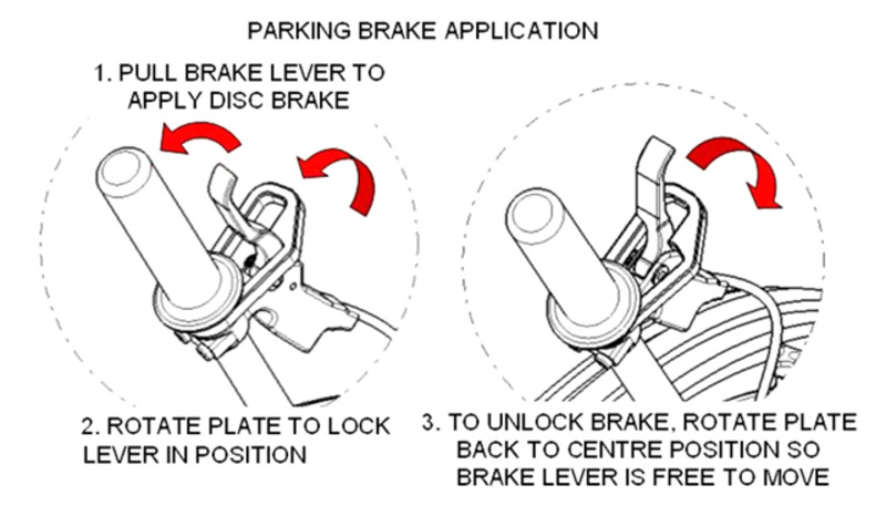

не сложный в исполнении стояночный тормоз
Добавлено через 7 минут 39 секунд:
только, мне кажется, вторую ступеньку в которую упирается тормозная ручка при стояночном тормозе, нужно делать или полукругом, или в ее начале выступ, чтобы исключить случайное соскальзывание.

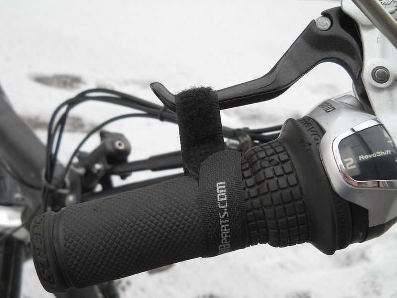

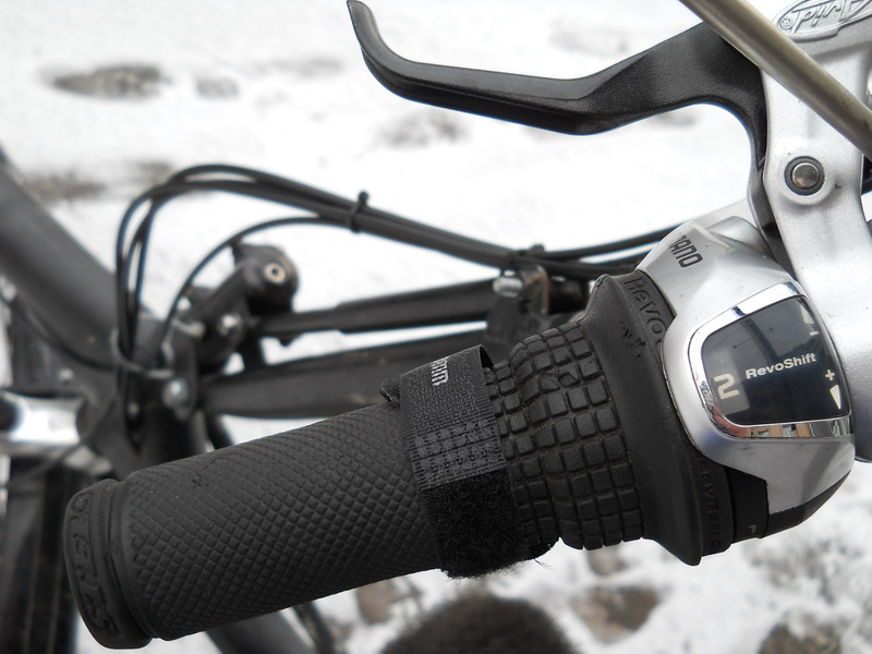

Резинка от камеры гораздо проще.

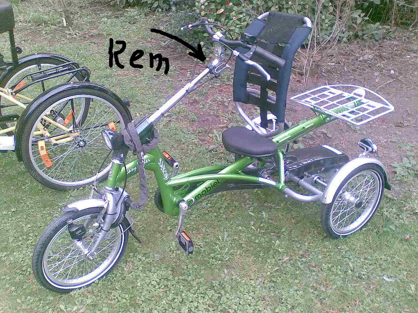

Есть тормозные ручки с фиксацией-самый простой вариант. А на фотке понравился самый настоящий "Ручник". Эксцентриком разводит рубашку тормозов. Самодельные использую вот по этой схеме viewtopic.php?f=11&t=3064&start=40 .
Комментарий к файлу: виден рычаг стояночного тормоза
