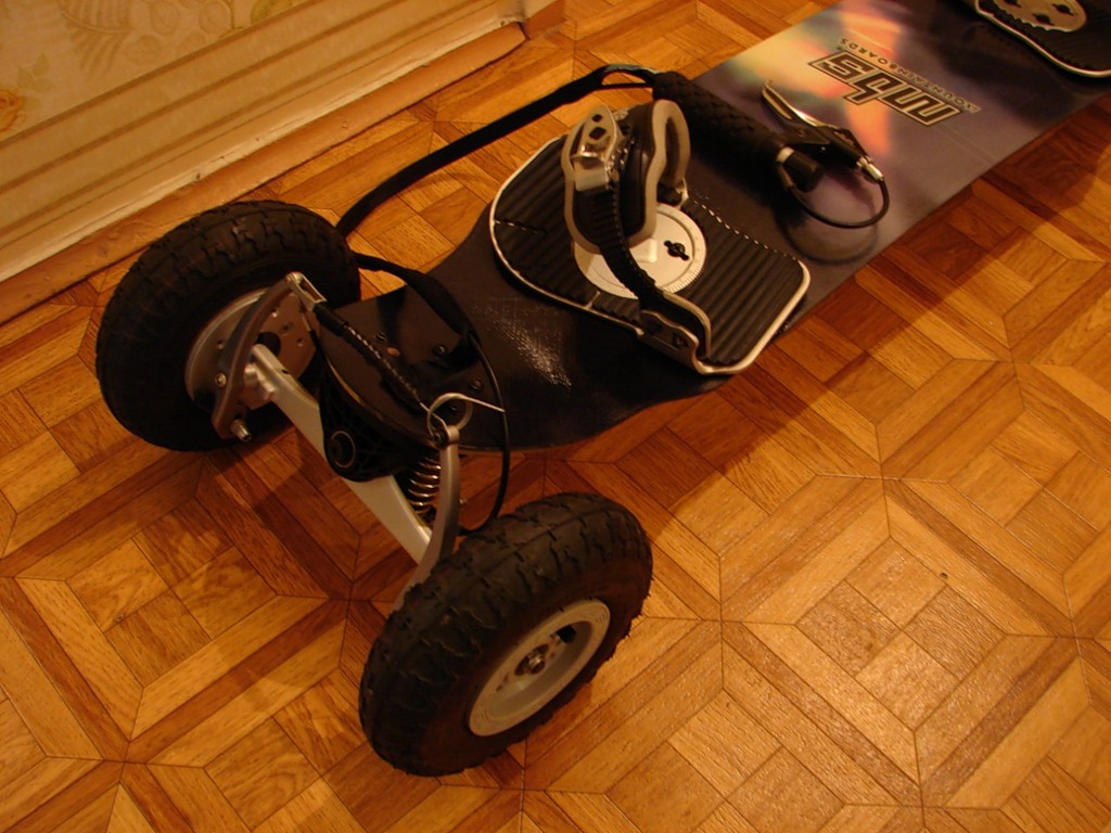

Приглядитесь, они не сжимаются, а разжимаются... У кого какие мысли, как такие сделать? купить новые- не предлагать :)))
просто вибрейков- кучка разных есть, а эти еще заказывать нада... ((
Комментарий к файлу: маунтинборд

ЗАЧЕМ? Какую конструктивную проблему ты решаешь?

Хочу на маутинборде поиметь тормоза :))

Так у тебя и фото маунтинборда. Купи и не парься.

Долго это :)) хочу быстро :D и сам :D если учесть что и маунтин сам делаю, то куплю максимум колодки...
маунтины здесь только комплектами продают, даже колёса надо "оттуда" заказывать, а это либо долго илбо ктого на тебе нагреется хорошо.

Сделать коромысла: ось вращения - по середине, колодки - снизу наружу, сверху - ви-брейковый сжим.

Это понятно, вибрейки -тоже коромысла ))))
как блин ось с пружиной и прочей требухой переставить с низу на середину?

выточить заново?

выходит на то... придётся убить пару живых простых вибрейков, от одних пойдут коромысла, а от других оси и и пружинки...
Я просто думал, мож кто конкретно по моделям че подскажет... сижу выбираю какие проще убить... из тех брендовых, что раскопал в гараже- дюже неудобно выковыривать блоки осей(((((

Пружину можно сверху между коромыслами поставить. Не ви-брейки, конечно. Но...
Можно попытаться к стандартным коромыслам переходнички вниз пристроить (с опорой на крепление колодок и ось вращения). Но с надежность, возможно, будут проблемы. Вдруг не затормозят:) На маутинборде это страшно? Или дополнительный экстрим только на пользу:)

шоркать будет по одному из колёс! нехотелось бы удлинять стандартные вибрейки, они и так великоваты... колёса-то в диаметре 200мм...
нее, с надёжностью тормозов шутить не хачу!
это основной экстрим! доски наше всё! люблю знаешь ли, боком вперёд! :D из-за этого на байке даж меньше стал гонять, как досками заболел!

Есть еще стандартные "перевернутые" ви-брейки для ВМХ, только их еще поискать надо.

Тут можно использовать не V брейки, а тормоза от туриста или аналогичные. Нужно только разогнуть рычаги.

Был у Шурикена в гостях.. затарился стальными вибрейками, когда чуть поправлюсь засяду в мастерской... мне кажется проще переварить лапку у вибрейка, чем менять местами ось и крепление колодки...
