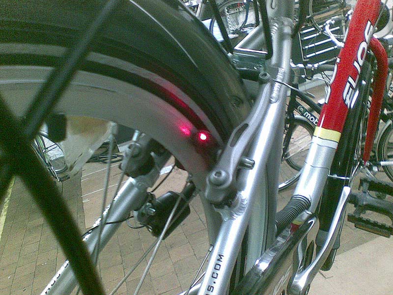

Первый раз увидел вот такие колодки на ви-брейках. Внутри красный светодиод, батарейка, контакты...??? При нажатии на ручку тормоза у зайца включается Стоп-сигнал!
