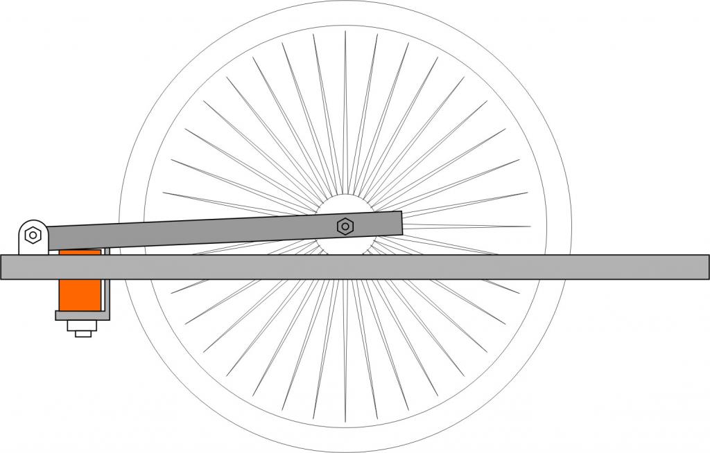

Номер сообщения:#5  Непрочитанное сообщениеДобавлено: Чт янв 10 2013 13:56
Саша, а такой вариант не рассматривал - правда, именно на маятнике - но весьма компактно...
Блин, торопился, немного неправильно нарисовал - верхний край эластомера естественно упирается в основную раму...
 Заголовок сообщения: Re: Подскажите простую подвеску на резинках для прицепа
Номер сообщения:#6  Непрочитанное сообщениеДобавлено: Чт янв 10 2013 14:41
daktfi писал(а):
сделать верхнюю платформу,
От этого, а также от идей со стандартной вилкой я и хочу уйти - иначе будет монстр весом в велосипед.
daktfi писал(а):
Со скольжением главная засада - перекосы.
Да, поэтому и не вижу красивого решения.
Это я уже придумал, но получается "две железки параллельно", хочется от этого уйти :)

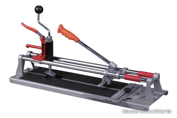

Номер сообщения:#8  Непрочитанное сообщениеДобавлено: Чт янв 10 2013 17:30
так тоже не пойдет? Как вариант? В качестве напрявляющих можно взять штанги от плиткореза - и по диаметру и по нагрузке вполне подойдут...
Номер сообщения:#9  Непрочитанное сообщениеДобавлено: Чт янв 10 2013 19:52
Угу, а как бороться с перекосом колеса влево-вправо при неодинаковом сопротивлении трения?
Насколько я понимаю, это главный вопрос.

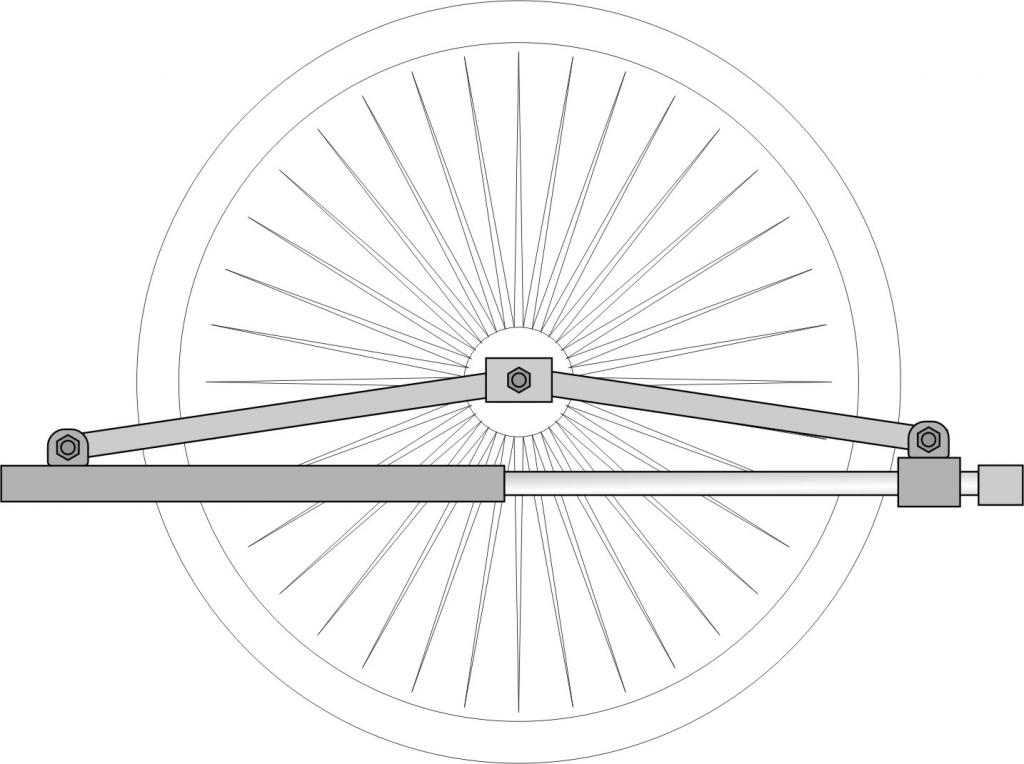

Номер сообщения:#18  Непрочитанное сообщениеДобавлено: Пн янв 28 2013 13:50
Подсмотрел у Алекса:
