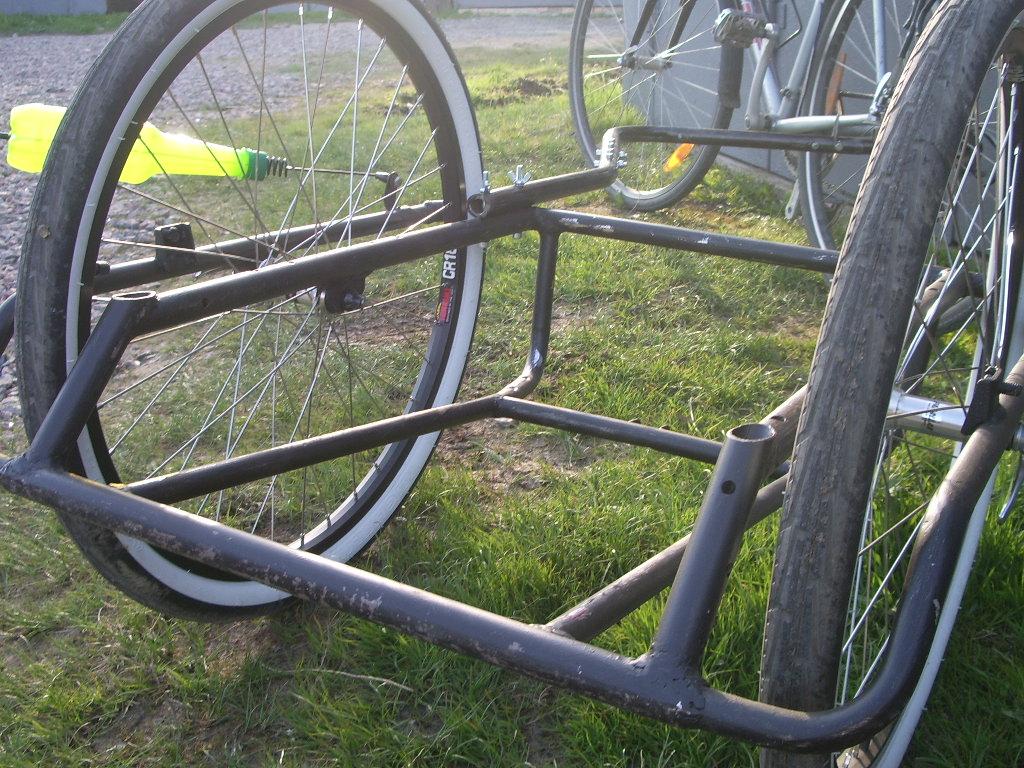

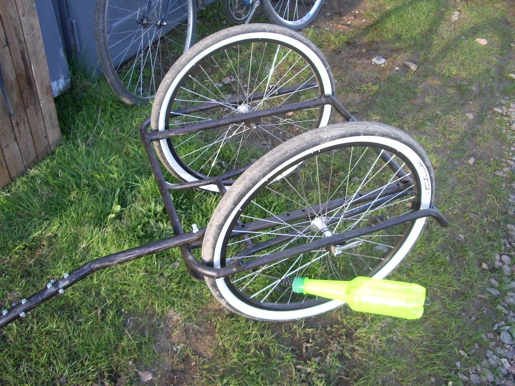

Почти доделал тележку под стандартный яшик. Из рам старой тележки, тачки, и, конечно, кроватей :). Судя по своим же постам ушло почти 2 года :)

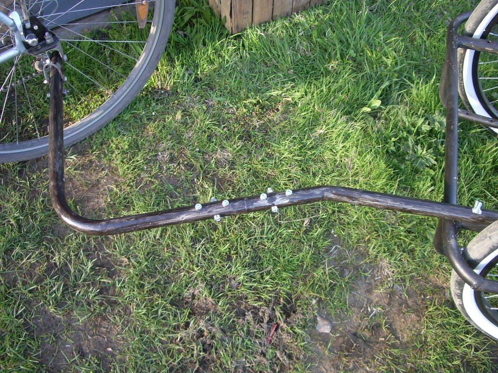

Комментарий к файлу: Разъемное соединение ноги раскладушки и куска рамы строительной тачки

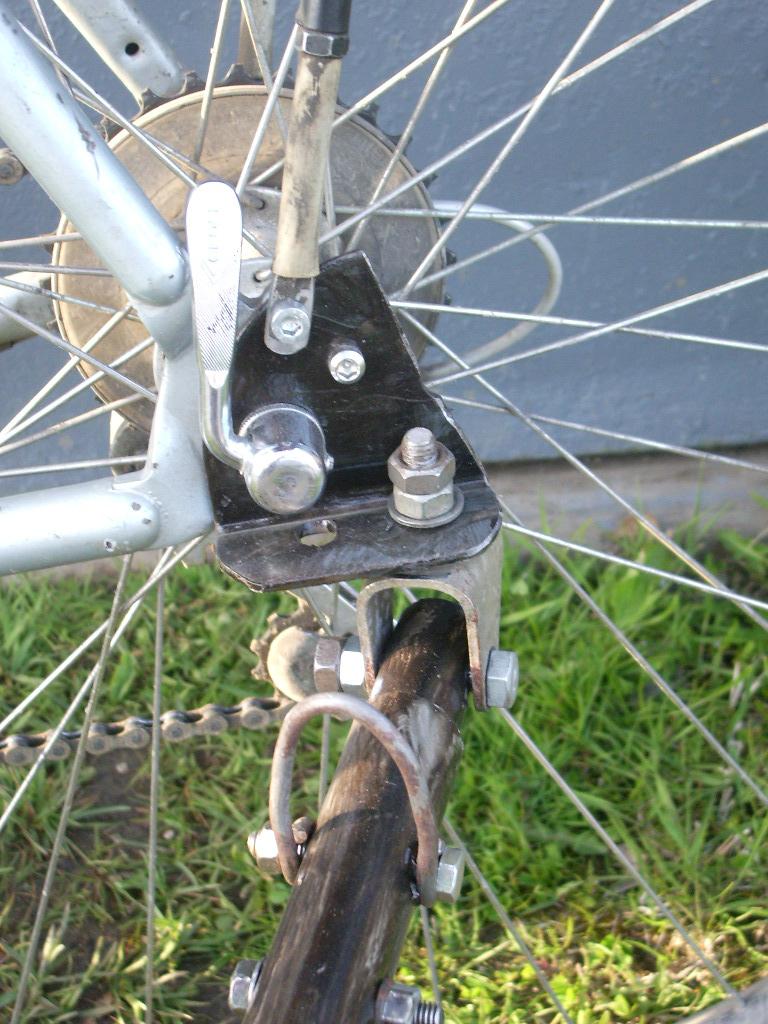

Комментарий к файлу: В качестве шарнира - опора от стиральной машины

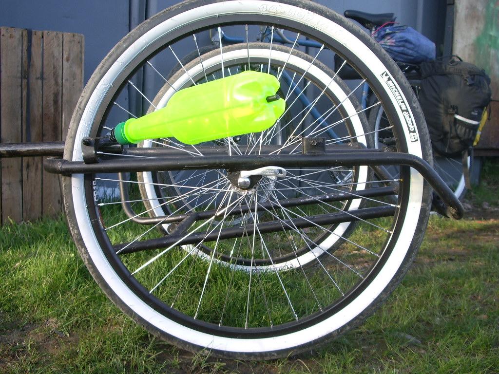

а бутылка зачем? габарит?

Бутылка, действительно - габарит - уж сильно цвет ядреный :)

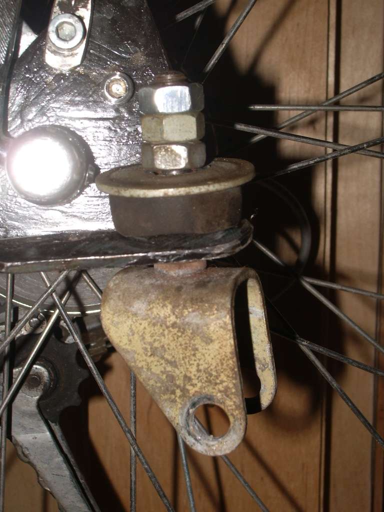

Неожиданно обнаружил, что шарнира на 3м фото от стиральной машины на раме больше нет :( Несмотря на законтренную гайку. Хорошо, что потерял без тележки. Надо страховочный механизм обязательно. Сделал еще один шарнир из новой опоры. Добавил большую резиновую шайбу.
Посоветуйте как лучше зафиксировать, чтоб не потерялось - осталась всего 1 запасная опора
1. Самоконтрящаяся гайка, та что с пластиковым вкладышем.
2. Threadlock, только непонятно какой :(
3. Ухитриться тоненько просверлить и на шплинт.

Шплинтовать самое надёжное.

77maxikov писал(а):
1. Самоконтрящаяся гайка, та что с пластиковым вкладышем.2. Threadlock, только непонятно какой 3. Ухитриться тоненько просверлить и на шплинт.4. Расклепать после гайки.
1. да
2. можно - красный... это навсегда... но дорого
3. да
4. да

По размерам: ширина - 675 мм, длина 685, ширина посадочного места - 420 мм, колеса 24 дюйма

а колея?
Гайка+шайба гровер+контровочная гайка - вполне надёжно и всё время можно контролировать по сжатию гровера состояние контровки.
Лучше быть, чем казаться.
 Заголовок сообщения: Re: Еще тележка
Номер сообщения:#10  Непрочитанное сообщениеДобавлено: Сб июн 04 2011 23:16
когда надо закрутить гайку но не намертво --я использую способ применённый на регулировочных винтах карбюратора.ставлю вместо гровера пружину потом шайбу и гайку.пружина должна быть достаточной прочности. например для крепления генератора на моторе волги где стоят болты м 10 ставлю пружины от разобранного диска сцепления жигулей . они навиты из проволоки не менее 3мм.постоянный поджим мощной пружиной не дает раскрутиться даже незатянутой гайке.

Колея оказалась 545 мм
