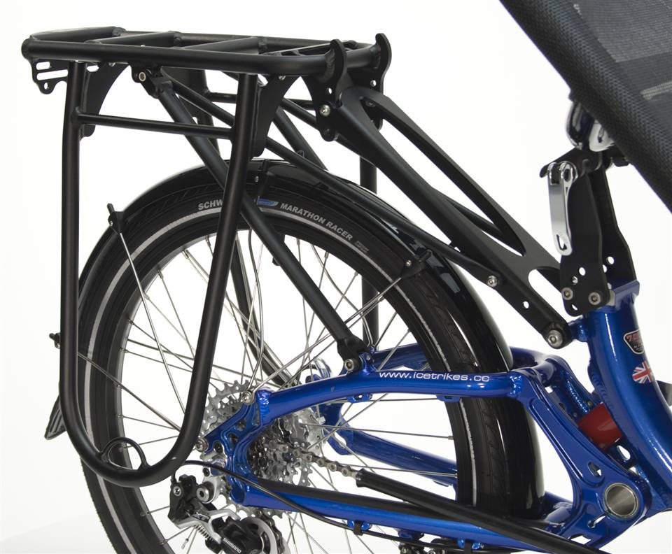

Я долго ждал, пока кто-нибудь не догадается сделать подрессоренный багажник с плавающими креплениями стоек для заднеподвесных лигерадов и трайков. Доолго я вынашивал конструкцию багажника, который не был бы жестко закреплен на раме, но, в то же время, не мешал работе подвески.
И, наконец, я нашел такой багажник на сайте фирмы ICE. Эта фирма последний год жжет не по-детски, выкладывая все новые и новые конструкции, поражающие своей инновационностью. И вот, наконец, я вижу вот такой багажник:
Посмотрите: шарниры стойки багажника и шарнир маятника подвески образуют почти прямую линию, что означает, что под нагрузкой эта линия выпрямится еще больше и работа подвески почти не будет сказываться на расстоянии от верхнего шарнира багажника до шарнира подвески - это расстояние будет почти постоянным.
Что дает такое крепление? А такое крепление дает, дорогие мои, короткие жесткие стойки багажника, меньше всего подверженные скручиванию, а, значит, и большую жесткость багажника на кручение. Считая, что конструкторы из ICE сами себе создали проблему в виде низкорасположенного переднего крепления багажника (что ведет к ухудшению устойчивости багажника и уменьшению прочности крепления), эти же конструкторы очень даже браво решили эту проблему! Браво, конструкторы фирмы ICE!

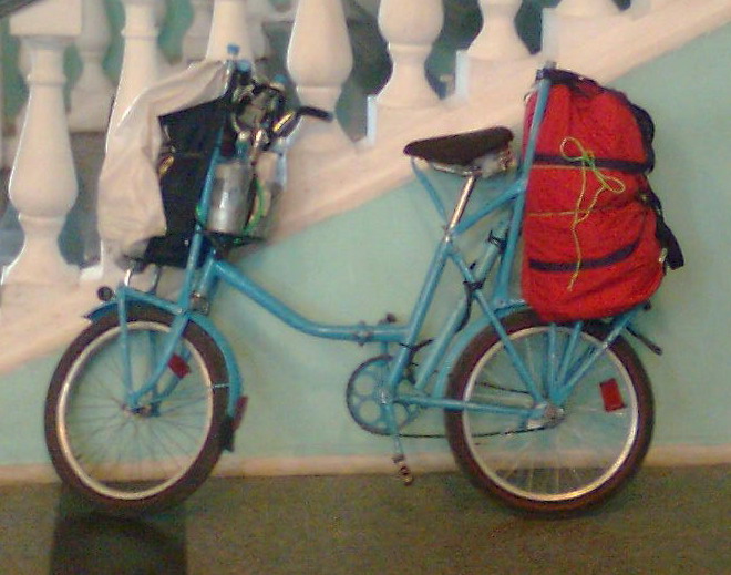

Вот на вокзале видел такой велосипед. Понравился багажник. Тайком сфотографировал.

Ничего похожего не вижу. В первом топике показан багажник фирмы ICE, который ПОДРЕССОРЕН, а а багажник Белоцкого - НЕ ПОДРЕССОРЕН.
К сожалению, придется рисовать графики, чтобы объяснить работу багажника из первого поста... :( Хотя и так по картинке вроде видно.

Немного сомневаюсь, что это навороченная конструкция себя оправдывает. 6 штук шарнирных соединений, суммарный люфт может съесть то грузоподъемность, что добавляется доп. упором на задний треугольник. Не совсем понятна цель, Большая грузоподъемность? Но просто багажник жестко приваренный к раме будет наверняка легче и настолько же прочный.
Я тоже так думаю. На свой багажник, который является продолжением рамы, грузил более 30-ти кг и всё отлично держалось, лигерад даже меньше прыгал на кочках, правда регулировку пружины при такой загрузке нужно крутить.
Все правильно, чем больше разница подрессоренной и неподрессоренной массой, тем лучше плавность хода.

У трайков фирмы ICE и у "Самурая" рама заканчивается перед задним колесом "обрубком" - такова конструктивная особенность машин. Разве это "обрубок" можно нагрузить серьезным весом? Нет, поэтому и делаются сложные багажники.
Я не вижу смысла постоянно возить с собой полметра трубы только для того, чтобы в любой момент времени иметь возможность перевезти мешок картошки. Для гонок, например, лишние не используемые куски рамы как минимум бесполезны.
Как люфт может съесть грузоподъемность? :o

В принципе на Мандривныке груз подрессорен. ( он консольно висит на раме)
Вопрос в том, что я бы не рискнул при ходе подвески в 60-70 мм еще лепить дополнительные тяги для амортизации.
В багажнике фирмы ICE грузовая платформа при ходе подвески, грубо говоря, остается стабильной и не сдвигается. То есть сдвигается, но примерно на 5-10% от хода подвески. Достигается это тем, что оба шарнира тяги расположены практически в одну линию с осью вращения заднего маятника и при ходе подвески ломанная линия, образованная этими тремя шарнирами, практически не меняет длины.
Да там и подвески практически нет, так, имитация. Не считаю удачной идею ставить багажник на задний треугольник.

Любое шарнирное соединение, имеет боковой люфт, пусть маленький но он есть. Уменьшить его можно или использую широкие втулки (на картинке я таких не вижу). А если сделать на узких, под нагрузкой,,особенно при боковой раскачке, они будут усиленно люфтить. Что и ограничивает вес.
Ну правда, сейчас делают строительную технику, как например http://www.haulottevostok.ru/production/nozhnichnye-prd-6/ тоже шарниров дофига. Может я предвзят.

А я предлагаю ещё раз перетереть конструктив исходного багажника.
[img]http://velomobile.org/forum/download/file.php?id=7738&mode=view/rear-rack[1].jpg[/img]
Идея красивая, но мне кажется, что на точки крепления будут воздействовать очень нехорошие нагрузки, превышающие величину веса на багажнике. Кто бы рассчитал это всё, а?
