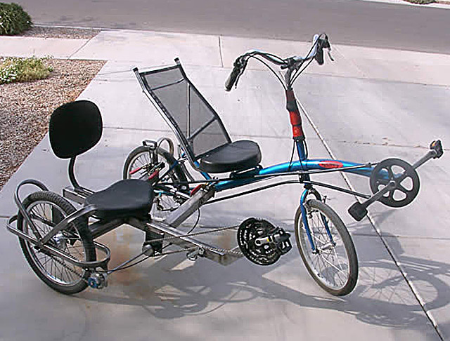

Номер сообщения:#4  Непрочитанное сообщениеДобавлено: Вс мар 14 2010 00:39
так что ли? download/file.php?id=4360&mode=view

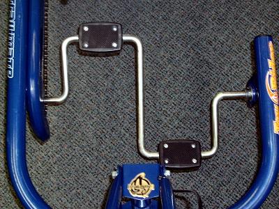

Номер сообщения:#11  Непрочитанное сообщениеДобавлено: Вт мар 16 2010 20:17
Такие как тут

Смотрите какой я нашел вариант: http://swarfrat.com/RecumbentBikeSide-hackSidecar.htm
 Заголовок сообщения: Re: Боковой прицеп к лигераду
Номер сообщения:#16  Непрочитанное сообщениеДобавлено: Ср мар 31 2010 18:11
Сыскарь!!! +5!! В двух точках крепление!! Но как подрессорить?, и (или) хоть небольшую степень свободы для наклона надо заложить. Конечно, если места креплений на одной оси...

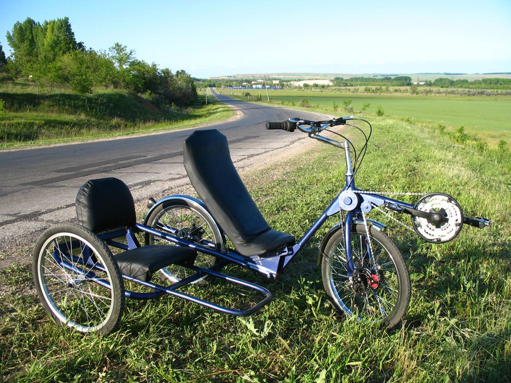

Номер сообщения:#17  Непрочитанное сообщениеДобавлено: Чт апр 01 2010 23:48
тут случайно наткнулся на производителя веломобилей. http://images.google.com/imgres?imgurl= ... s%3Disch:1есть и вариант боковой коляски с автомобильным креслом!!!! интересно а педали круить в нем легко?
