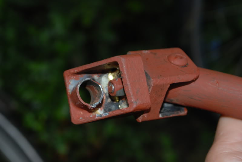

Коллекция прицепных устройств.

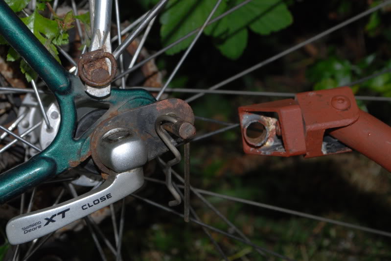

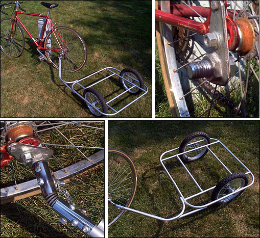

Коллекция прицепных устройств, продолжение

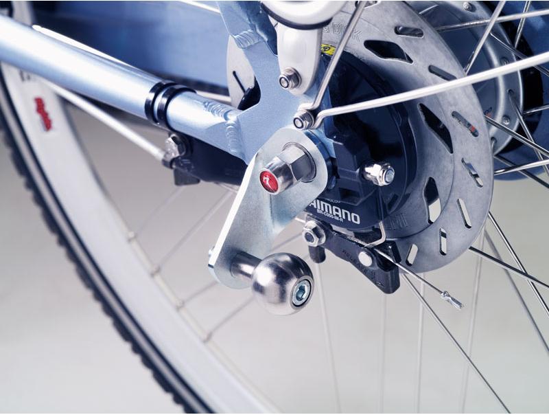

А как на последней модели пружина фиксируется в трубе?

Мне нравится такой вариант
более детально тут http://velo-sport.sumy.ua/forum/gallery ... bum_id=171

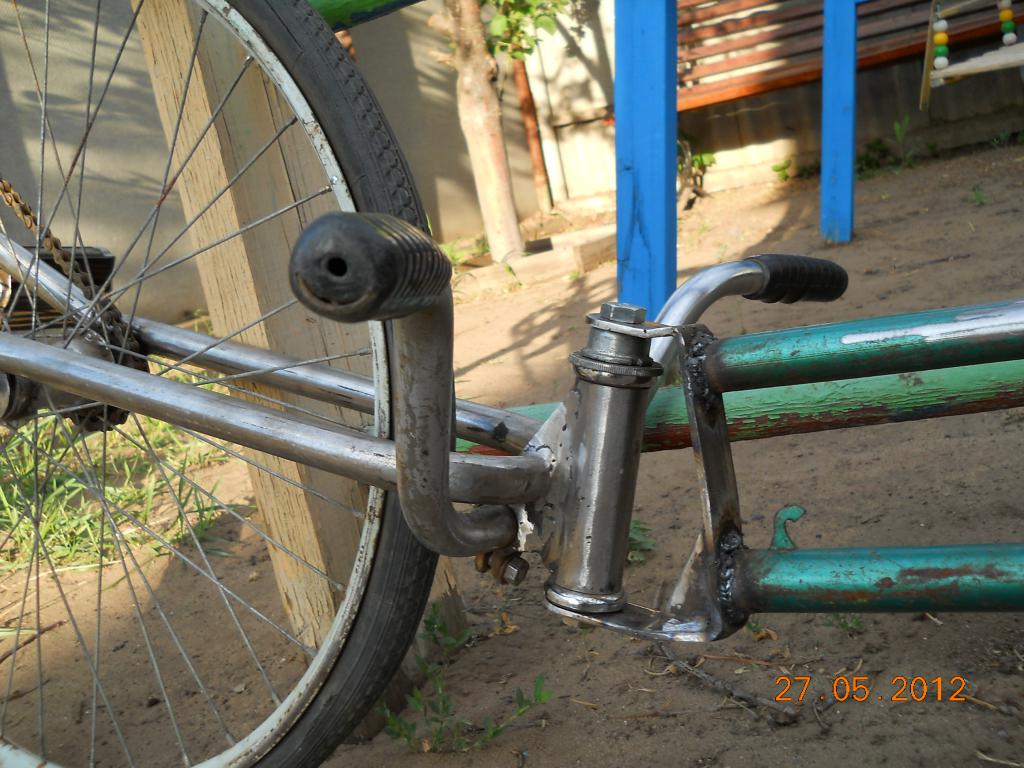

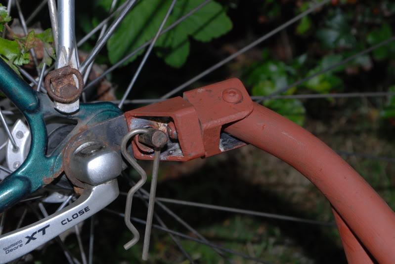

У меня, наверное, самое простое прицепное устройство, но зато изготовлено было за час и в течении года не разу не подводило.

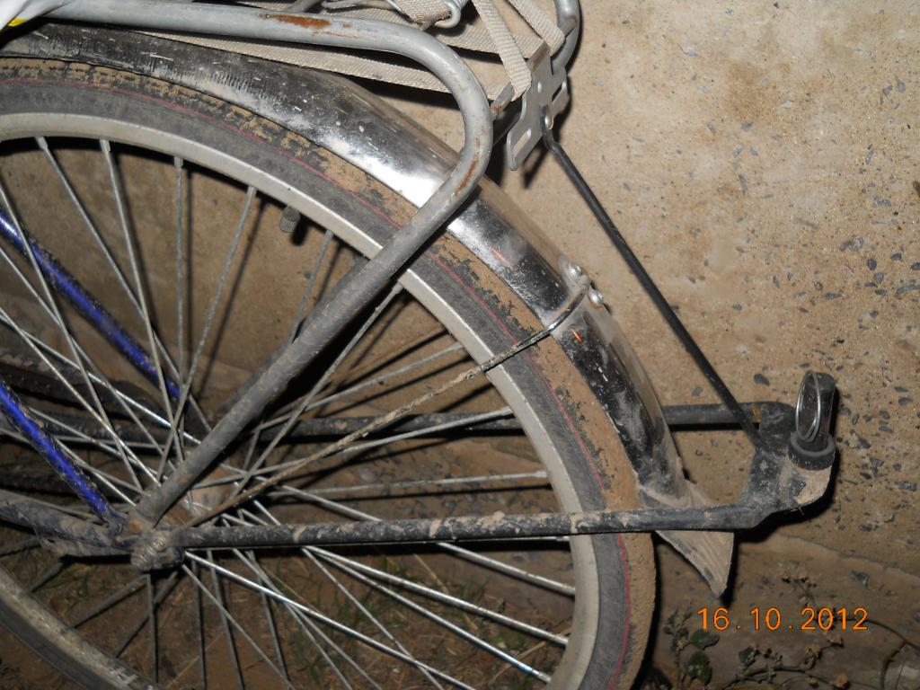

Крепление активного прицепа (http://hpv.com.ua/?p=3978)

Алексей, чем сваривал?
Шов от полуавтомата?
 Заголовок сообщения: Re: Прицепные устройства для велотехники
Номер сообщения:#9  Непрочитанное сообщениеДобавлено: Вт окт 16 2012 20:29
Да. Варил по-быстрому, к тому же оцинковку - варится плохо...

Очень много времени уходит на зачистку швов. Полуавтомат в этом смысле помогает?
я делал сыну подобную конструкцию.... остался очень недоволен. во первых если на сцепное приходиться заметная нагрузка--велосипед стремиться встать на заднее колесо без велосипедиста....второе велосипед плохо рулиться. снижаеться нагрузка на переднее колесо и при повороте например направо прицеп сперва поворачивает налево а потом только едет за велосипедом. получаеться своего рода рысканье.... чтобы всего этого избежать---нужно шарнир сцепного распологать внутри базы и делать его без люфта.
За это сообщение автора serbey поблагодарил: Mazur4ak (Вс авг 21 2016 22:59)
Номер сообщения:#12  Непрочитанное сообщениеДобавлено: Вт окт 16 2012 22:27
Конечно. Если хорошо настроить (на конкретный металл), удобно стать (чтобы не прерывать шов), то модно приварить сразу и красиво. Единственный недостаток в том, что варить нужно быстро. Чуть замешкался и уже некрасиво получается - проволока ведь постоянно подаётся с одинаковой скоростью.
Номер сообщения:#13  Непрочитанное сообщениеДобавлено: Ср окт 17 2012 07:16
Очень странно - за год не обнаружил ни одного из перечисленных вами недостатков. При нагрузке в 100 кг(два мешка цемента, велосипед наоборот прижимант дышлом прицепа к земле, поворачивает нормально что пустой, что груженный, Горизонтального люфта у меня почти нет, от вертикального спасает демфер - колесо от игрушки...
На пост №2, первый снимок:-второй шарнир сделать резьбовым, проще и надежнее. Можно использовать, как разъединитель.
