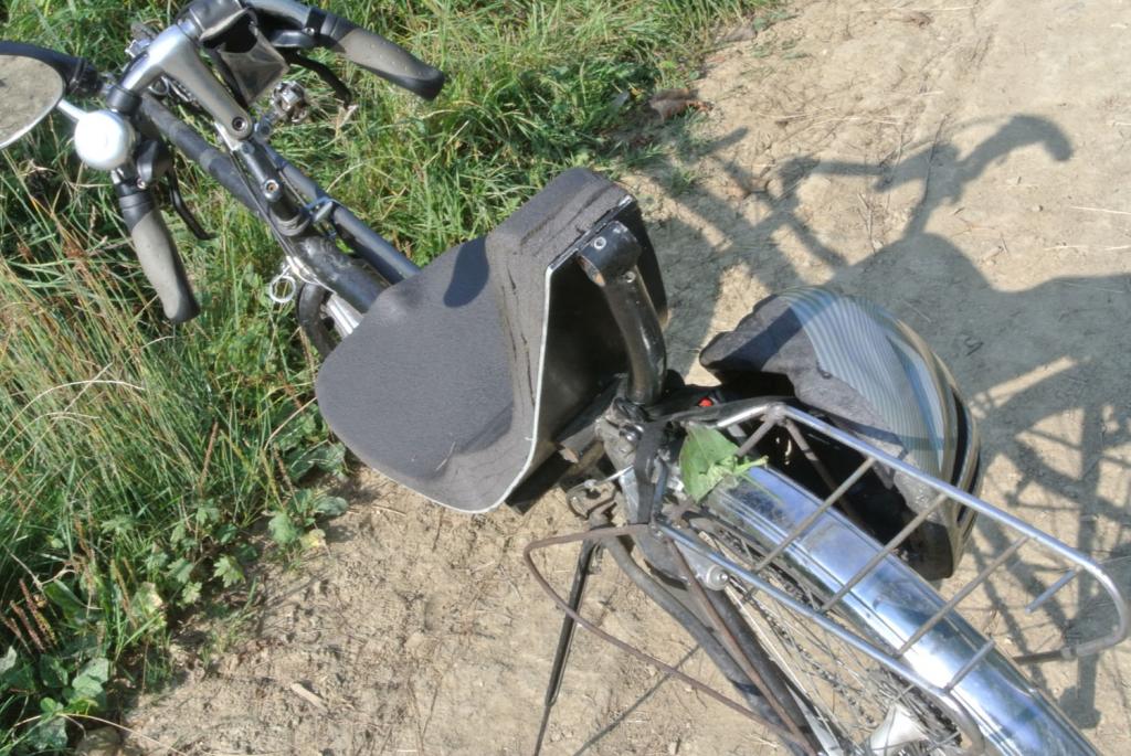

| Автор: | dim [ Пт сен 09 2016 20:26 ] |
| Заголовок сообщения: | Re: легким движением руки рюкзак превращается в элегантные "лигерадо-штаны". |
Не очень понятно, судя по фоткам, проём получается как перевёрнутая буква V, а надо как буква П. |

odin писал(а): вшил бочок с двумя молниями. то, что получилось, смотрите на фото. 1. Вшил полоску подходящего материала на 2 внутренних зева dim писал(а): проём получается как перевёрнутая буква V, а надо как буква П. и + две молнии (или несколько завязок). 2. Если буквой V, то снять багажник, и нарастить наклонно (по фото) часть рамы трубой, или надстройкой. 3. Я всегда мечтал иметь мощную швейнуую машину. Модернизировал старую ножную белорусскую, что-то пошил, а теперь как столик. Имею "Чайку" зиг-заг, но не шъёт совсем. Имею "Харьков"(вращение шпули круговое)-высокий класс, но белошвейка, не пробовал на толстый материал. Добавлено через 4 минуты 4 секунды: 4. Можно "заострить" багажник надстройкой-это проще. |

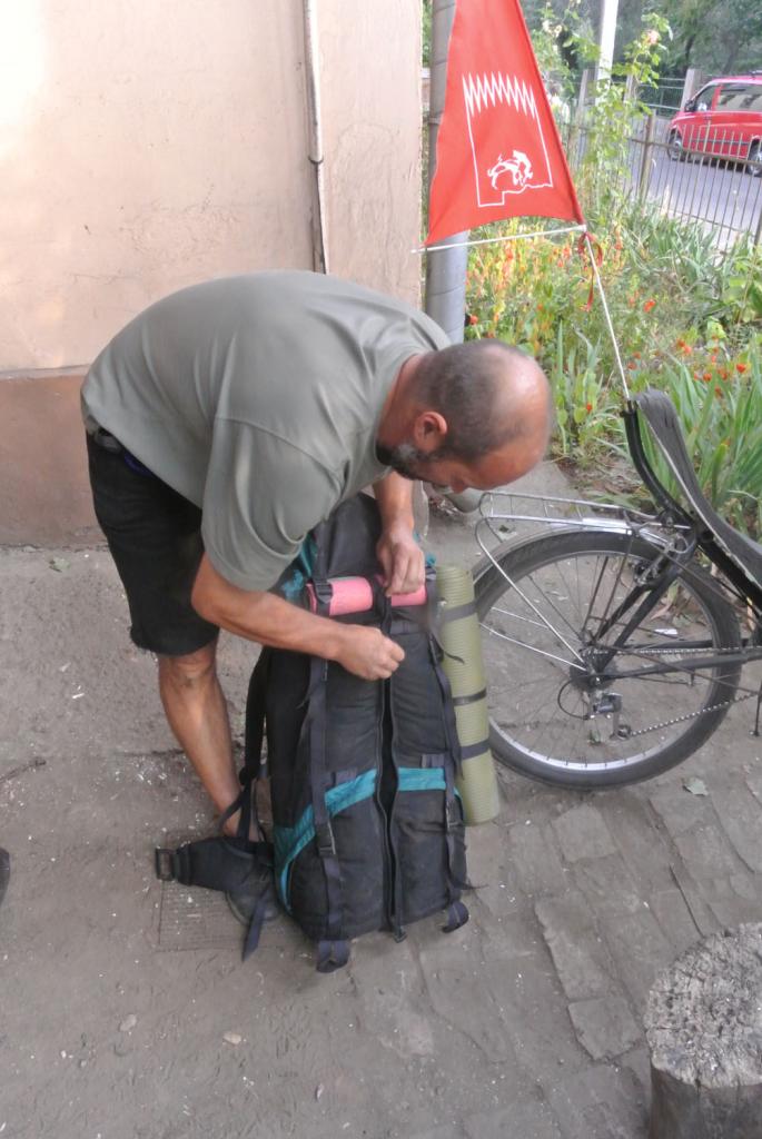

| Автор: | odin [ Пн сен 12 2016 20:52 ] | ||||||||
| Заголовок сообщения: | Re: легким движением руки рюкзак превращается в элегантные "лигерадо-штаны". | ||||||||
10.09. - 11.09. съездил в Карпаты погулять и испытать новый рюкзак. испытания прошли успешно. в обе стороны трансформируется достаточно легко и быстро. вести пустой лигерад с рюкзаком на плечах значительно легче, чем толкать груженный. и в виде "лигерадо-штанов" проблем не обнаружилось. ну и несколько фото.
