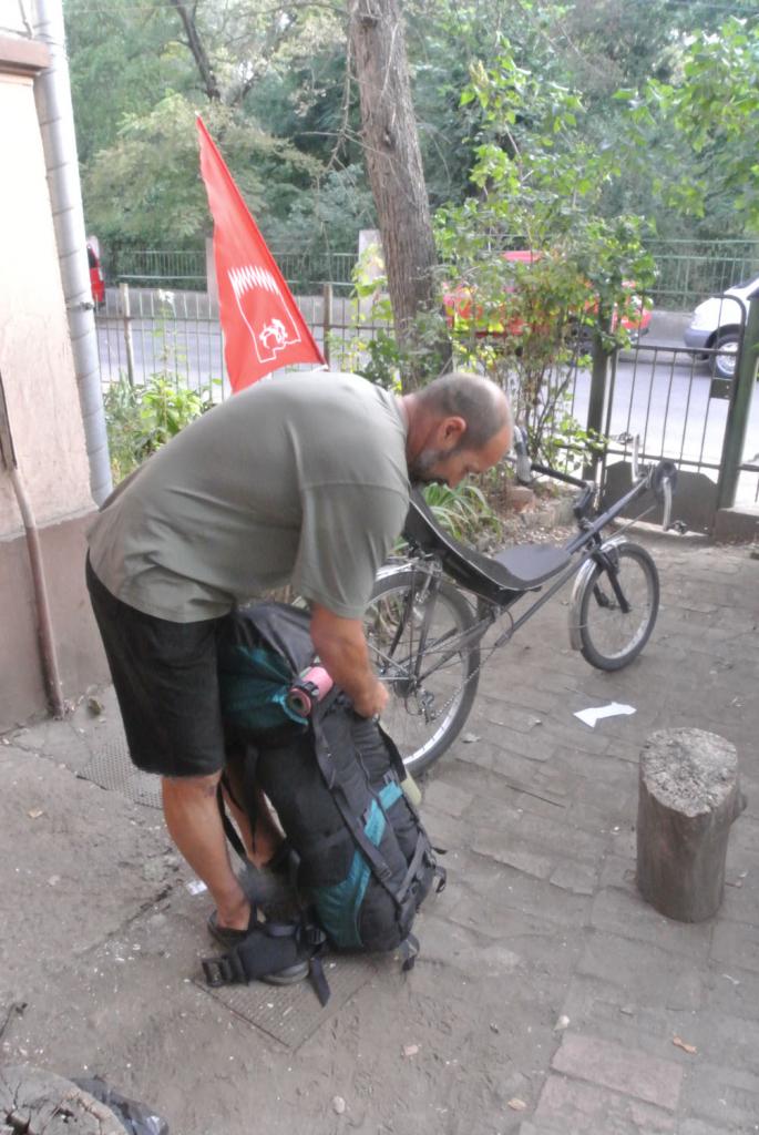

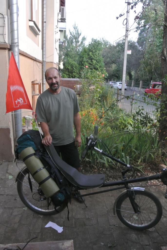

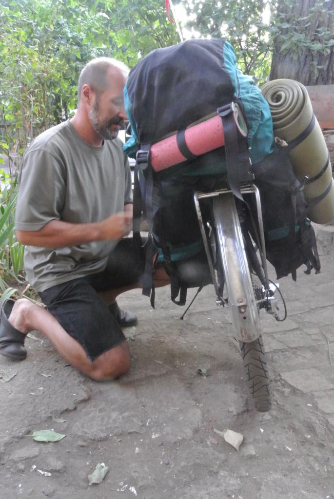

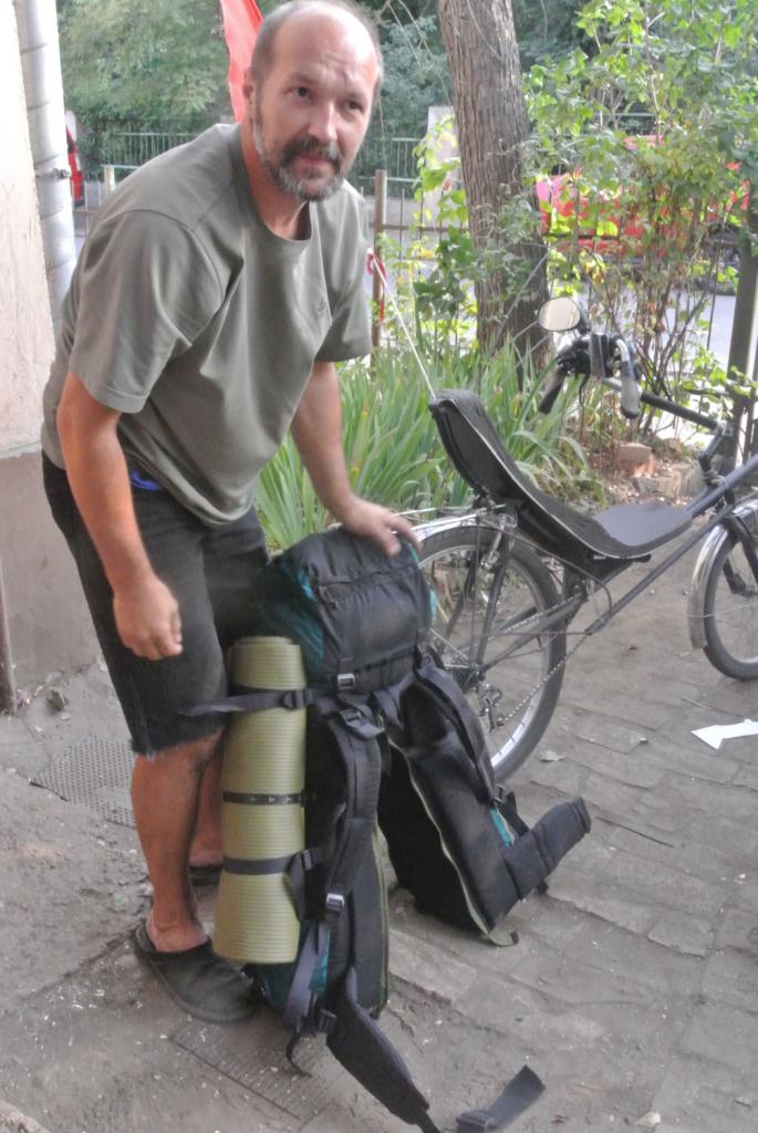

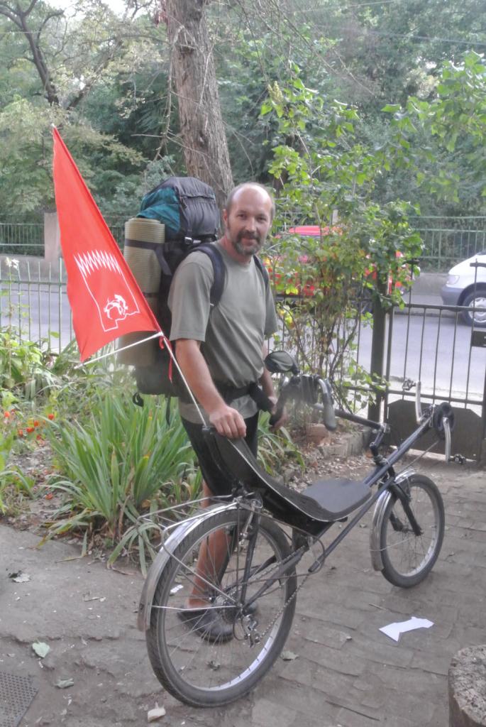

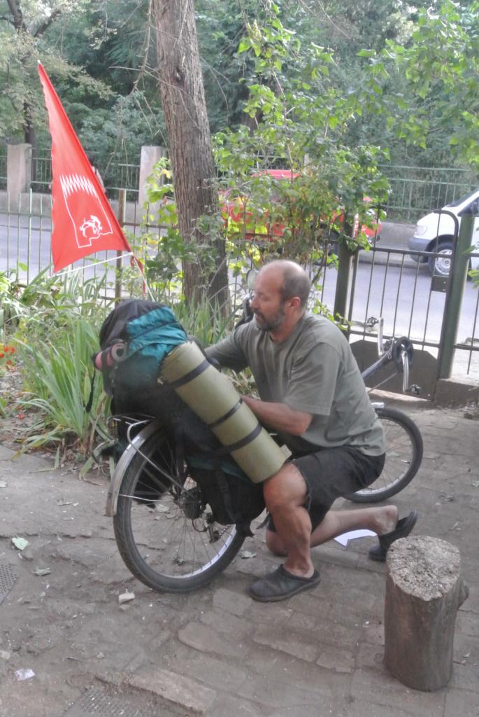

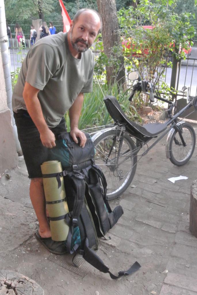

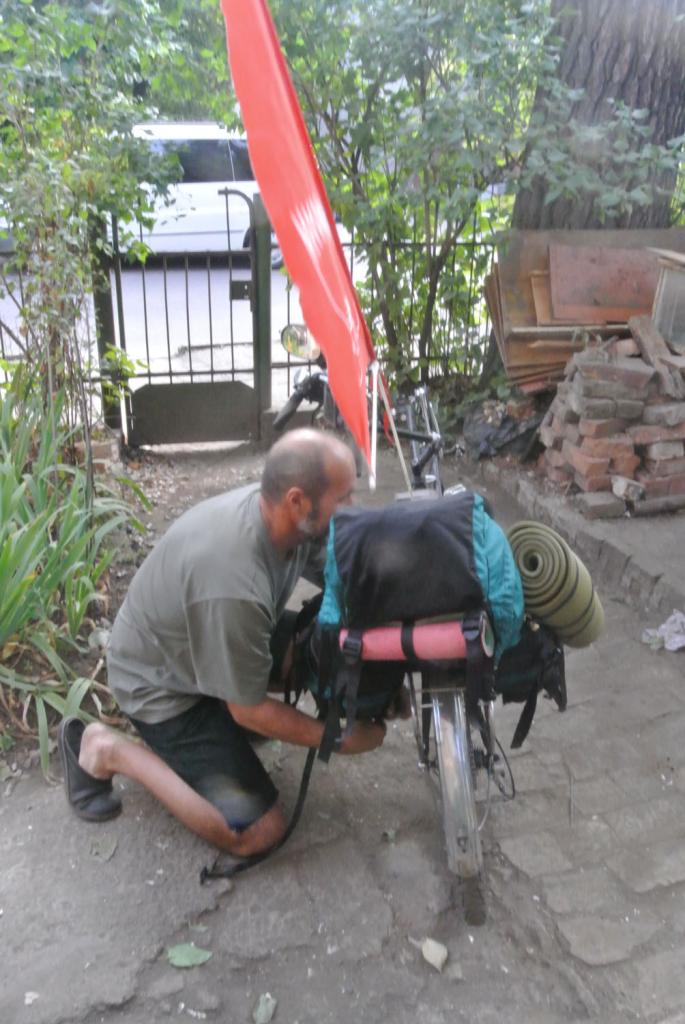

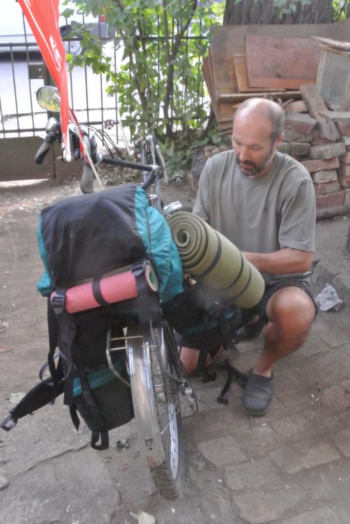

вся моя (не большая) практика поездок в Карпаты оставила не лучшие воспоминания о тех моментах, когда приходилось вести или переносить трайк (лигерад) с груженными баулами по плохому рельефу. тяжелая задняя часть, неудобно толкать. баулы снимаются легко, но не приспособлены к переноске. нести два баула и толкать трайк (лигерад) практически невозможно. два раза ходить - лень. в общем , решил я поэкспериментировать. собрал в кучу свой старый рюкзак, необходимый материал и фурнитуру, вспомнил все свои навыки по шитью и сделал следующее : разрезал рюкзак с низу в верх (но не до конца), вшил бочок с двумя молниями.
то, что получилось, смотрите на фото.
процесс снимания "штанов" с багажника и трансформация "штанов" в рюкзак занимает секунд 30.
обратный процесс - минуту.

Ух ты! Да такую технику трансформации можно практиковать не только в непроходимых местах, но и оставляя лигерад на стоянке!!!
Пристегнул лигерад, снял штаны, трансформировал, - и пошёл в магазин, не боясь, что в это время жульё будет лазить по их кармашкам в поисках ценностей...
Осталось только доработать лигерад, установив полнопрофильное крыло, чтобы не вешать на спину всё насквозь мокрое и испачканное.

Не очень понятно, судя по фоткам, проём получается как перевёрнутая буква V, а надо как буква П.
1. Вшил полоску подходящего материала на 2 внутренних зева
и + две молнии (или несколько завязок).
2. Если буквой V, то снять багажник, и нарастить наклонно (по фото) часть рамы трубой, или надстройкой.
3. Я всегда мечтал иметь мощную швейнуую машину. Модернизировал старую ножную белорусскую, что-то пошил, а теперь как столик. Имею "Чайку" зиг-заг, но не шъёт совсем. Имею "Харьков"(вращение шпули круговое)-высокий класс, но белошвейка, не пробовал на толстый материал.
Добавлено через 4 минуты 4 секунды:
4. Можно "заострить" багажник надстройкой-это проще.

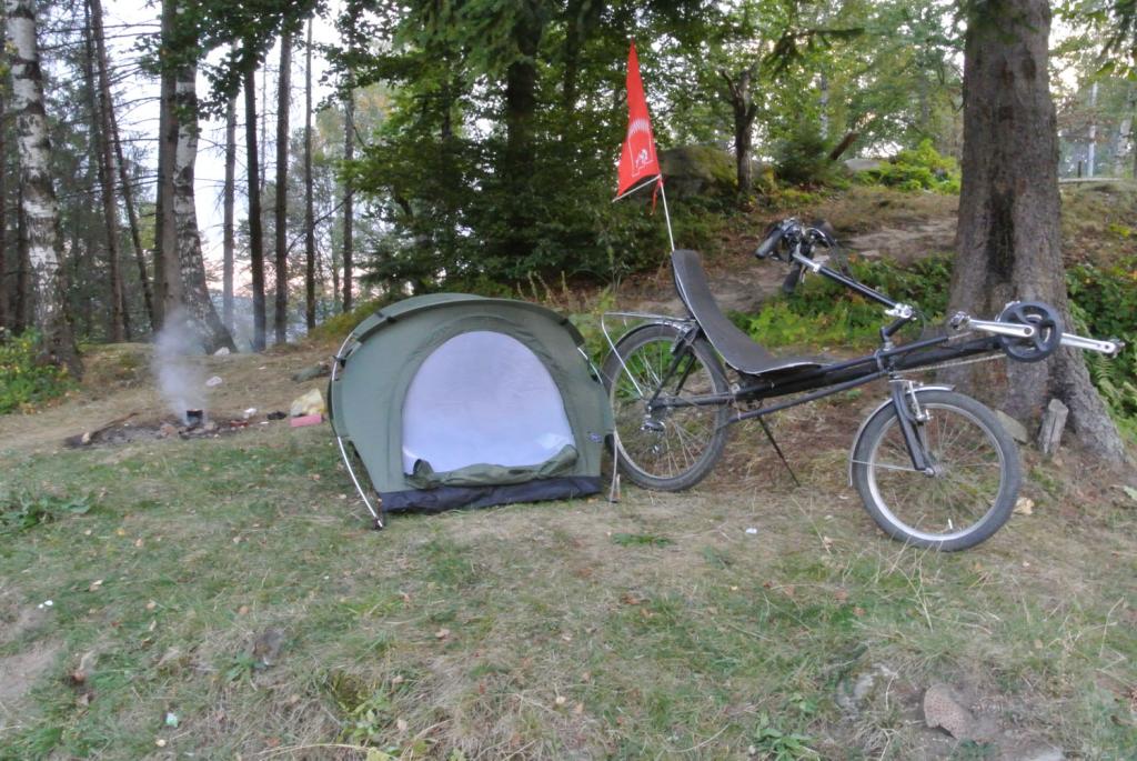

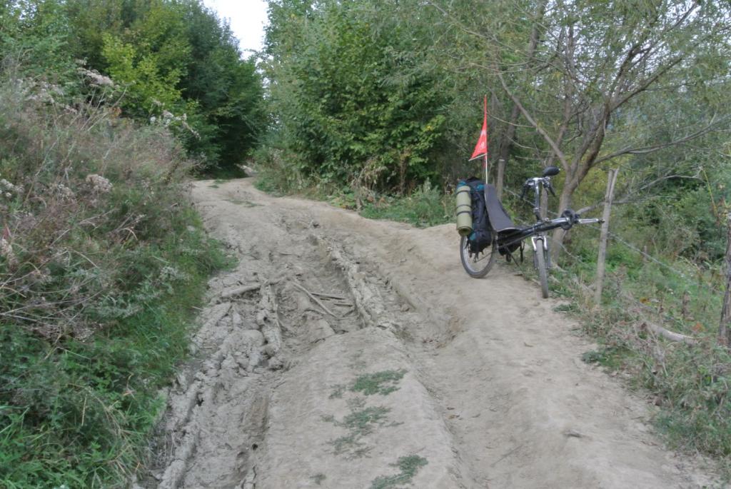

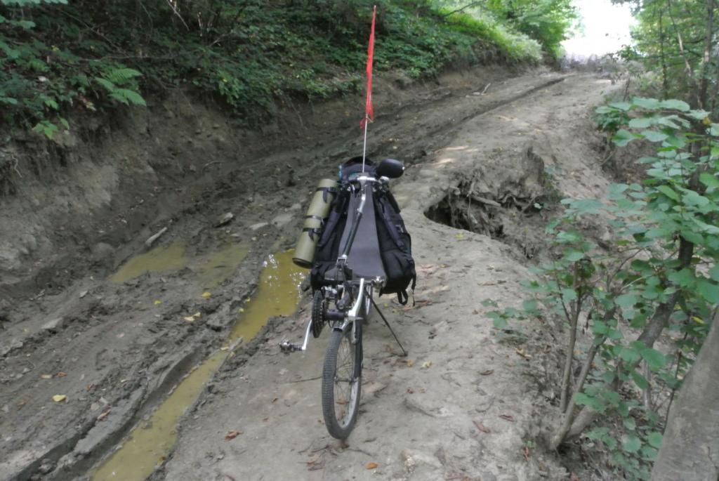

10.09. - 11.09. съездил в Карпаты погулять и испытать новый рюкзак. испытания прошли успешно. в обе стороны трансформируется достаточно легко и быстро. вести пустой лигерад с рюкзаком на плечах значительно легче, чем толкать груженный. и в виде "лигерадо-штанов" проблем не обнаружилось.
ну и несколько фото.
Комментарий к файлу: в виде рюкзака
Комментарий к файлу: лигерад "заболел" : крыло начало калатать о багажник. "вылечил" листком подорожника.
